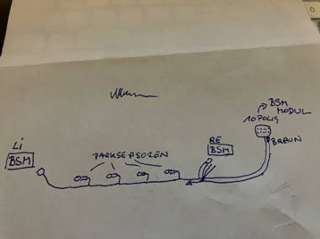

Stoßstange abmontiert und hab alle Leitungen vom 10 poligen Stecker, der rechts unter der Stoßstange sitzt, durchgemessen. Fehlermeldung bei APPCAr: B1298_12 PTS Sensor 11 Circuit Short to Battery (bedeutet ja, Sensor 11 macht Kurzschluss)
Bei der Kontrolle der Kabel kam folgendes zum Vorschein: Die braune Leitung geht mit den anderen 9 Leitungen bis zum Abzweiger des rechten Blind Spot Moduls, wird dort in vier braune Leitungen aufgesplittet. Jetzt war diese Leitung
nicht mehr Leitend bis zum Knotenpunkt (mit Durchgangsprüfer geprüft: nix, und mit OHM Meter: 6 Ohm Widerstand.) Leitung ersetzt, alles geprüft, Durchgang super, Widerstand = "0" Ohm, super alles zusammen gebaut.

Hab jetzt vier Sensoren angesteckt und keine Änderung. Fehler im Stecker? Oder muss ich jedesmal mit AppCar den Fehler löschen und ein paar Zyclen fahren?
Werde mal vom Stecker unter Stoßstange zum Stecker innen bei Modul messen. Fällt mir sonst nichts mehr ein.

Gleiche Stelle. Hab Kabel mit Durchgangsprüfer getestet. Geht zwar durch, aber evtl ist irgendwo der "Hund" drinnen. Werde mal neuen Kabelbaum organisieren.
Nochmal getauscht: Fehler wandert von 11 zu 9. Ich Idiot. Gut möglich, dass durch das braune Kabel ohne Kontakt da doch ein Sensor gegangen ist.
