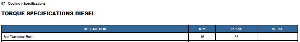

Hallo Marcus,
hast Du schon den Riemenspanner getauscht? Bin im Reparaturhandbuch zufällig über das Anzugsmoment der Befestigung gestolpert: 45 Nm.
SG -
Hallo SG,
Ist schon getauscht, das mit dem Drehmoment habe ich nach Gefühl gemacht. Da kriegt man eh nicht so viel power drauf, weil man mit der kleinen ratsche arbeiten muss. Jetzt ist aber das Geräusch weg. Das Lager der Rolle war defekt.
