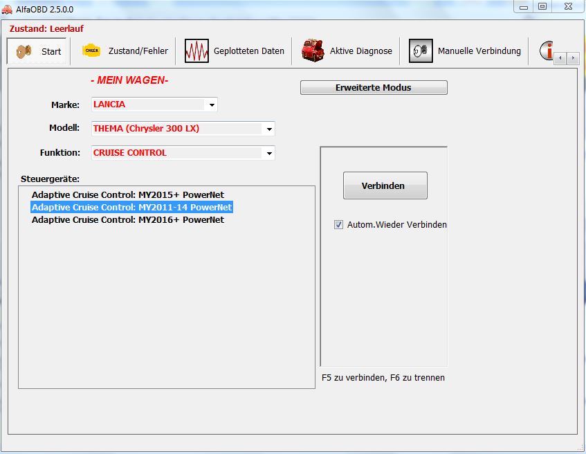

    Für die Kalibrierung inkl. Fahrt kann dann AlfaOBD verwendet werden (Steuergerät "Cruise Control").

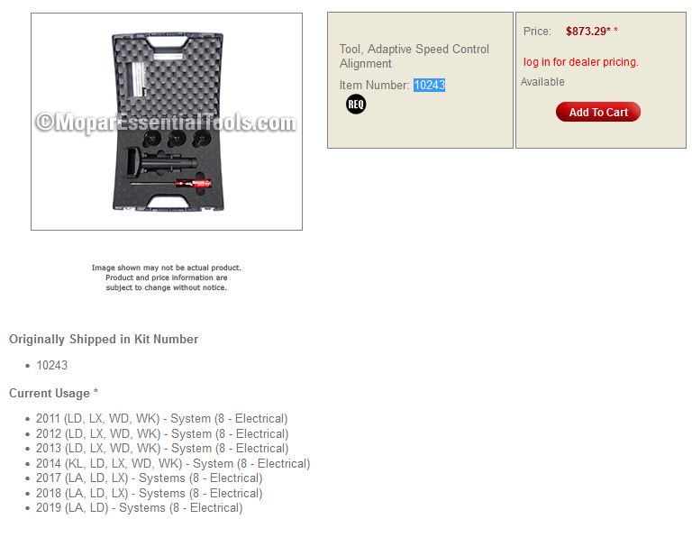

    Im Anhang mal die Kalibrierungsprozedur aus dem Werkstatthandbuch. Man benötigt noch ein spezielles Werkzeug für die vertikale Ausrichtung (MOPAR 10243): https://moparessentialtools.co…itemid=4400006&type=tools
    Interessant: laut Verwendungsliste wird dieses Werkzeug auch für den Jeep Grand Cherokee der Baujahre 2011 - 2014 (Erkennbar am Typ-Kürzek "WK") benötigt. Daher solltest Du Dich mal an Jeep-Werkstätten oder eine FCA-Niederlassung wenden, evtl. können die die Kalibrierung durchführen. Allerdings scheint es sich bei dem Tool letztlich nur um eine Wasserwaage zu handeln.
