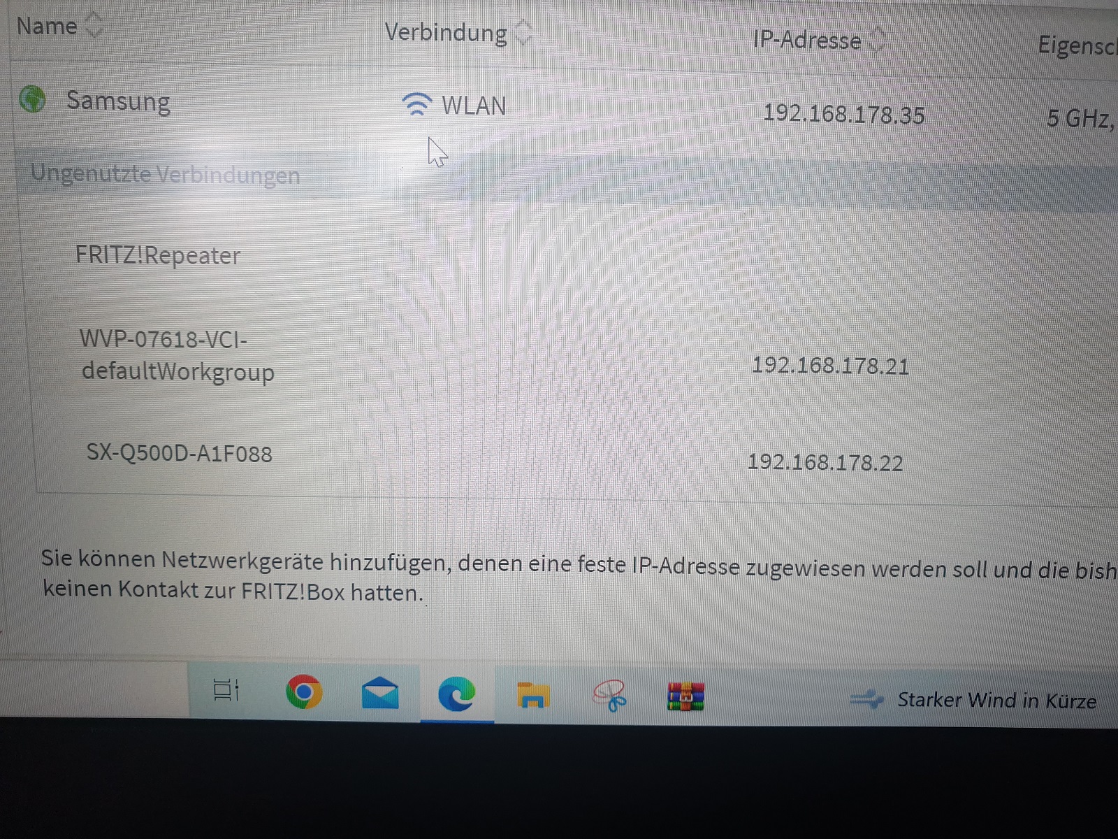

    Habs an meinen Router angehängt (Fritzbox 7590), kann aber nur sehen, dass der Steckplatz (LAN 2) belegt ist.
    Wenn ich ein Gerät hinzufügen möchte, will er eine Mac-Adresse!
    Wenn ich bei System/Ereignisse schaue, bekomme ich die Meldung: "Anmeldung an der Benutzeroberfläche von IP-Adresse 192.168.178.45", aber das ist
    nicht die Adresse vom Pod, oder? Habe mit der Adresse auch nichts gefunden!

  • Hallo Steffen,

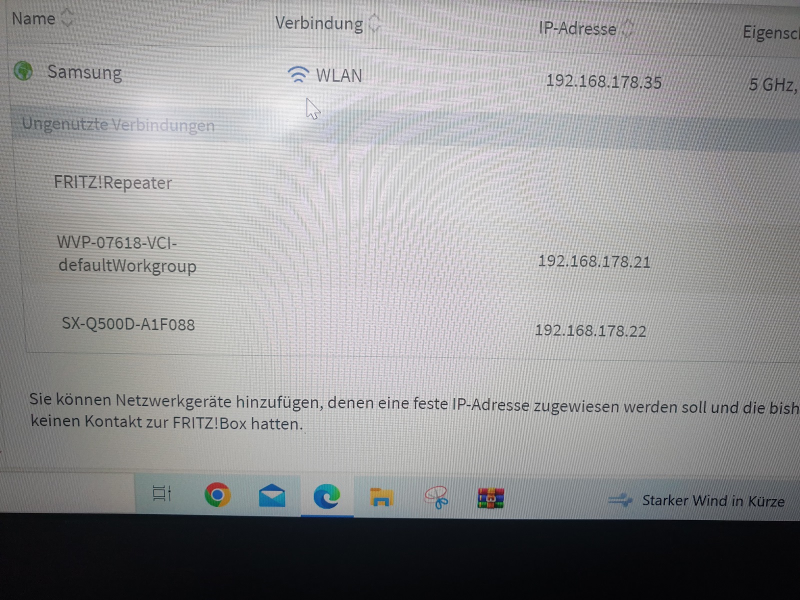

    du hast doch vermutet, dass die LAN-Schnittstelle deaktiviert ist. Ich hab jetzt festgestellt, wenn ich die Buchse nehme, an der mein PC angeschlossen ist und da der PC mit IP-Adresse angezeigt wird, zeigt es beim Pod nur an, dass an der LAN-Schnittstelle etwas angeschlossen ist, aber nicht was! Der Router erkennt den Pod nicht als Netzwerkgerät! Im Router ist DHCP aktiviert.
    Chrysler Town & Country 3.6l Touring L, MJ13, Silber PSC, LPG
  • Ich habe jetzt alles versucht, Werkseinstellung am Pod, sämtliche Einstellungen, Freischaltungen am Router, mehrmals Router runtergefahren, aber alle Versuche scheitern, weil der Router absolut kein Gerät erkennt. Er erkennt nur, dass ein Kabel an einer LAN-Buchse angesteckt ist. wenn es also keine Möglichkeit gibt, dem Router das Gerät sichtbar zu machen, muss ich mich damit abfinden und ein anderes Auslesegerät kaufen!

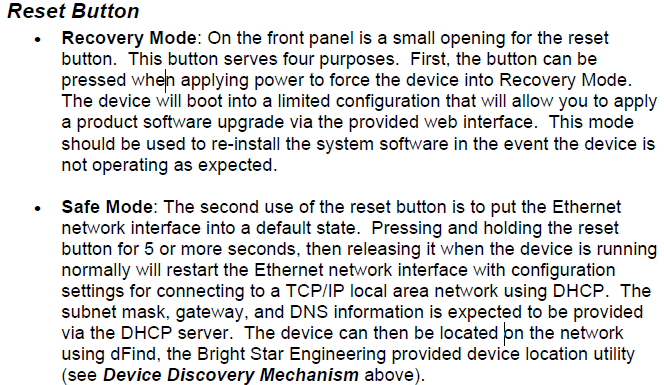

  • Hallo Steffen,
    ich hatte ja mit der Resettaste auf Werkseinstellung gesetzt, aber auf Grund meiner eigentlich nicht vorhandenen Englischkenntnissen hatte ich die 5 Sekundenregel nicht verstanden. Aber man hat ja Kinder 8o und dann hat es geklappt!

  • Ich hatte mich auch schon gewundert, warum der Werksreset nicht funktionieren sollte.

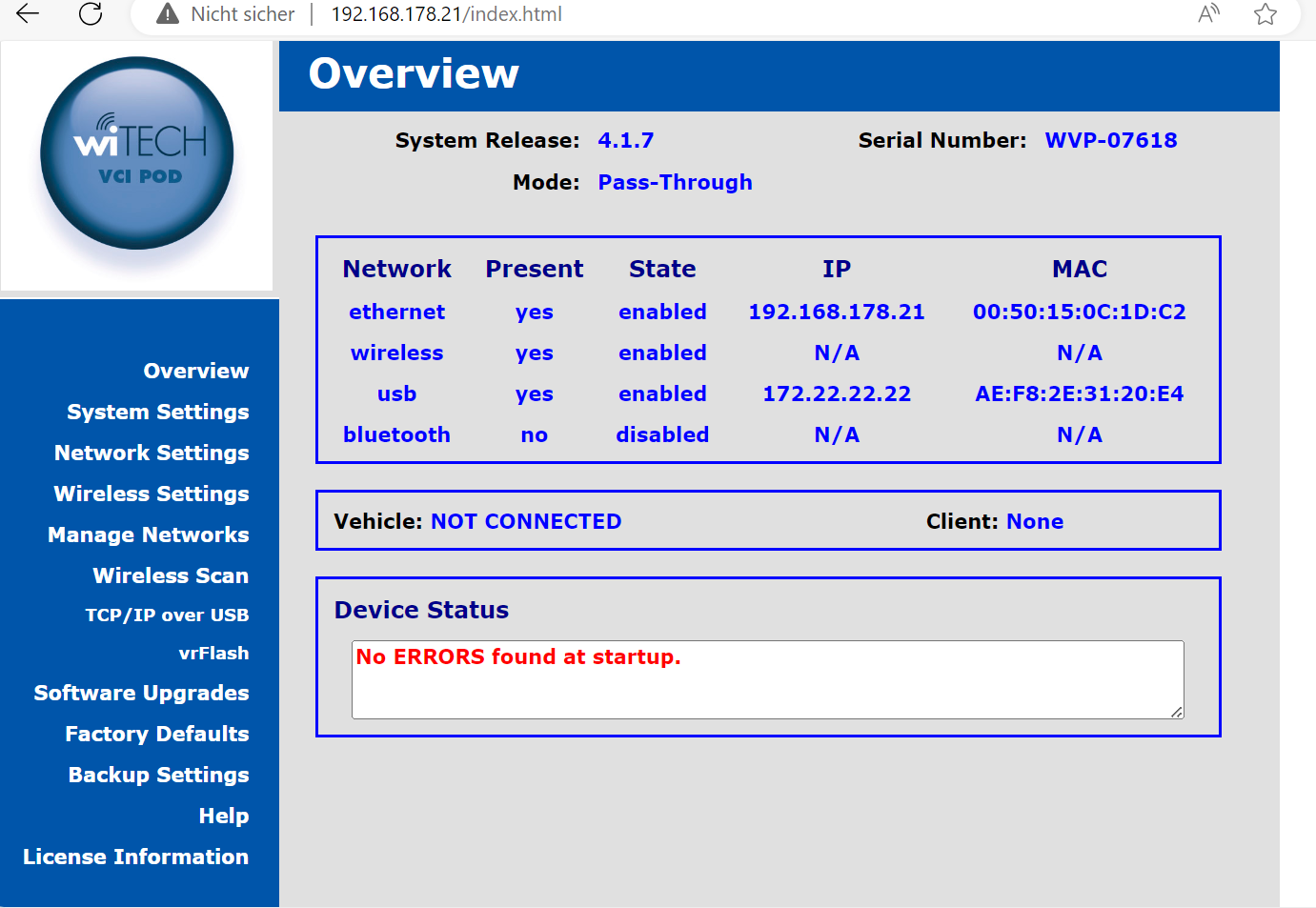

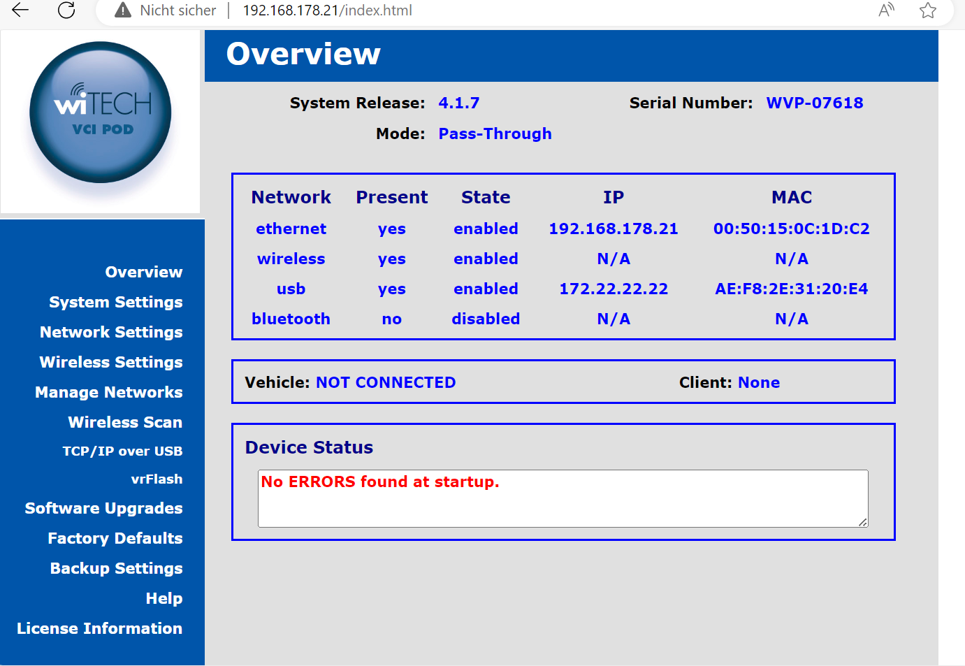

    Wenn der VCI Pod gerade die 192.168.178.21 hat, dann machst du jetzt einen Browser auf und gibst http://192.168.178.21 ein. Dann muss das Konfigurationsmenü des PODs aufgehen.
    Im Moment steht die Netzwerkkarte des Pods auf DHCP. Du musst das aber umstellen, so dass der Pod eine feste IP bekommt und keinen DHCP-Server braucht, da am Auto üblicherweise keine Fritzbox zur Verfügung steht, die eine IP vergeben könnte. Deshalb solltest du dem Pod eine IP-Adresse geben, die nicht in deinem DHCP-Bereich der Fritzbox liegt, da IP-Adressen nicht doppelt vergeben werden dürfen. Also zuerst den DHCP-Bereich der Fritzbox ermitteln. Den findest du unter Heimnetz - Netzwerk - Netzwerkeinstellungen ipv4-Einstellungen. Bei dir ist dieser Bereich vermutlich von 192.168.178.20 - 192.168.178.xxx (wobei xxx kann zwischen 21 - 254 liegen). Deine Fritzbox hat wahrscheinlich die 192.168.178.1. Du kannst dann dem Pod z.B. die 192.168.178.10 geben und an deinem Laptop musst du auf der Netzwerkkarte (nicht der WLAN-Karte) auch von DHCP auf feste IP ändern, z.B. dann die 192.168.178.11, Subnet Maske die 255.255.255.0 und das Gateway ist die IP-Adresse deiner Fritzbox, also 192.168.178.1.

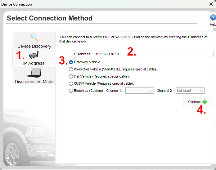

    Wenn du nun das WLAN im Notebook ausschaltest und ein Netzwerkkabel direkt zwischen Notebook und Pod steckst (so würde es ja dann am Auto aussehen), dann musst du die Konfigurationsoberfläche des Pods im Browser mit http:/ /192.168.178.10 aufrufen können. Wenn du das schaffst, dann kannst du der CDA sagen, wie sie den Pod ansprechen soll. Ip address wählen, dann die IP-Adresse deines Pods eingeben, Gateway auswählen und dann Connect. Der Pod muss dabei an die OBD-Buchse angeschlossen sein und auch gestartet (2 Minuten warten, sieht man an den LEDs am Pod)
  • Ich habe es jetzt bei 3 Browser eingegeben, kein Zugriff!
    Der Pod ist im Router immer nur als "ungenutzte Verbindung" sichtbar. Wenn ich am Pod die Resettaste so lange drücke, dass die rote Safe-Lampe leuchtet, ist der Pod für eine gewisse Zeit als aktiv sichtbar, aber auch da keine Verbindung möglich! Kann es sein, dass ich im Router eine Portfreigabe aktivieren muss, damit der Pod aus dem Internet erreichbar ist?

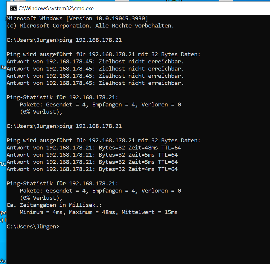

    Wenn du den Pod in der Fritzbox siehst, dann ist er netzwerktechnisch auch da. Kannst du ihn denn anpingen? Also sollte er noch die Adresse 192.168.178.21 haben, dann in der MS-DOS Eingabeaufforderung den Befehl ping 192.168,178.21 eingeben.
    Du schließt den Pod zum Einrichten direkt per Kabel an die Fritzbox an?
  • Das ist korrekt so. Wenn er aus ist, muss Zeitüberschreitung kommen, wenn er an ist, dann 4x eine Antwort. Der Pod ist jedenfalls netzwerktechnisch am Leben. Warum du den dann nicht im Browser aufrufen kannst, ist mir fraglich. Selbst wenn du den in den Recovery-Modus gesetzt haben solltest, muss sich die Weboberfläche von dem Pod öffnen, sonst kann man ja kein Recovery-File einspielen.
    Kann mir nicht vorstellen, dass die Firewall von Windows 11 da rumspukt, kannst du ja mal testweise deaktivieren. Der Pod ist ja teuer genug gewesen, wär schon schade, wenn du den nicht mehr nutzen kannst, vor allem weil du CDA und witech verlierst

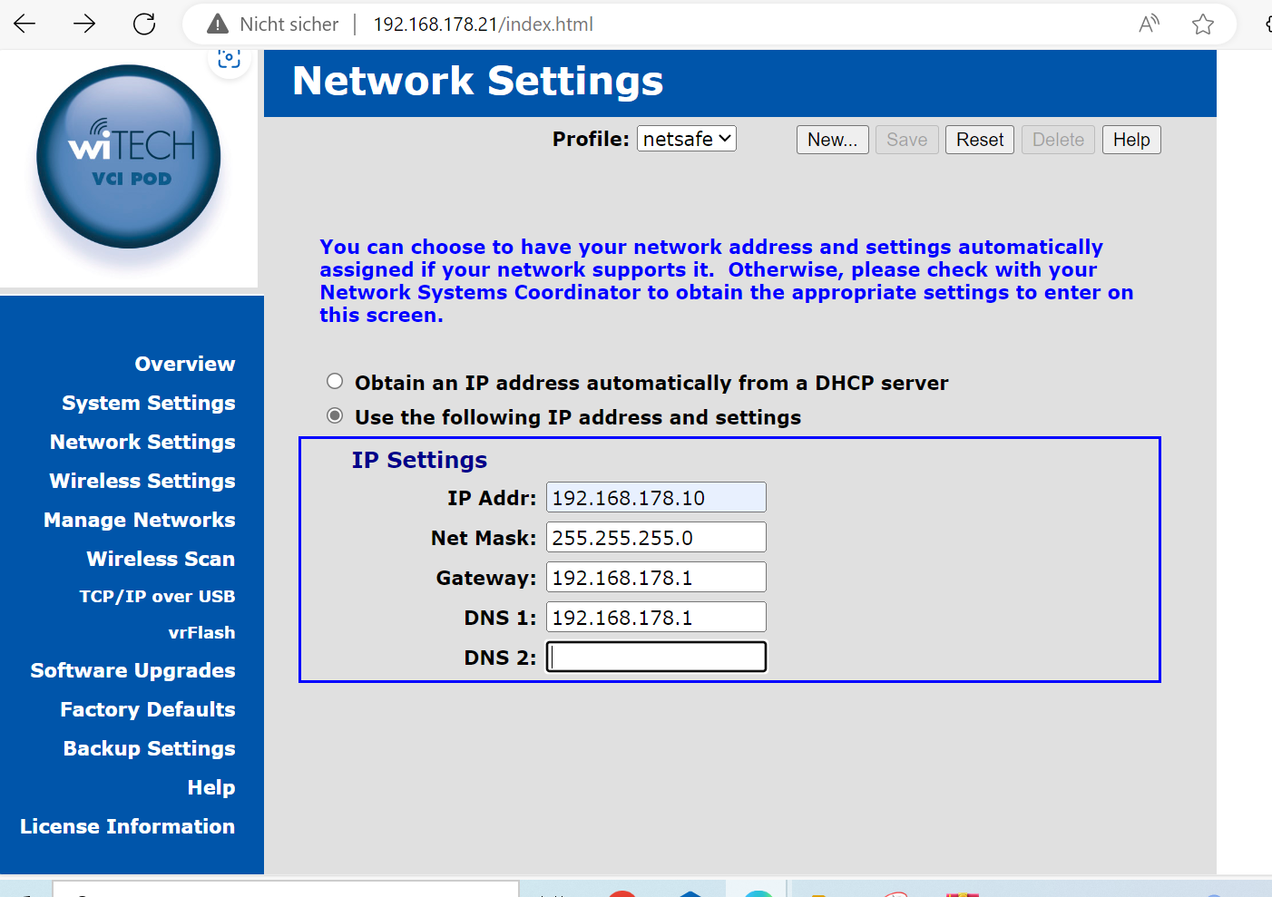

  • Bingo, geht doch.
    Jetzt musst du nur noch dafür sorgen, dass der Pod eine feste IP-Adresse bekommt, damit du ihn unabhängig von der Fritzbox betreiben kannst.

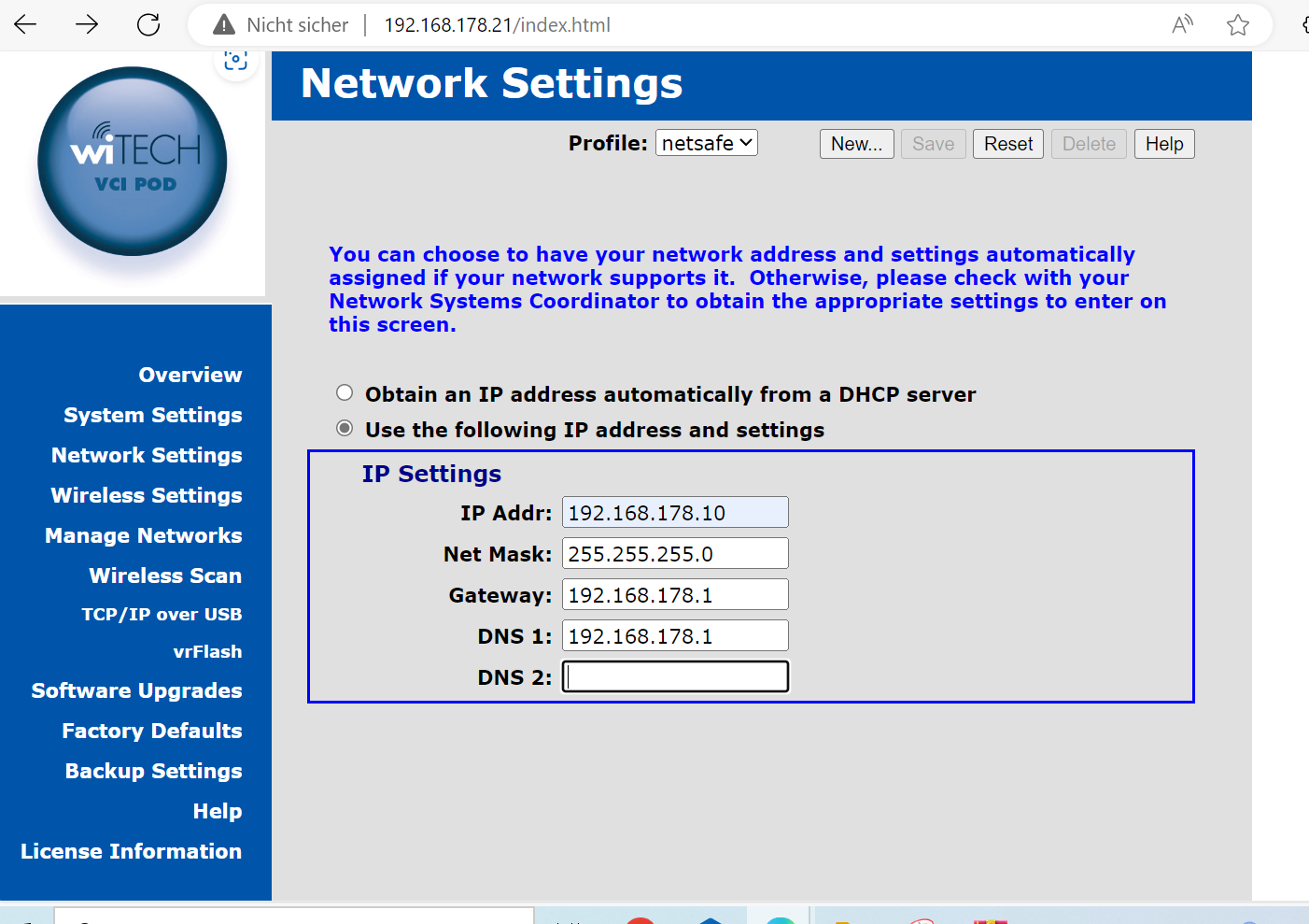

    Dazu klickst du in der linken Spalte auf Network Settings. Dort ist im Moment der obere Punkt aktiviert "Obtain an IP address automatically from DHCP server".
    Das stellst du um zu "use the following IP address and settings"
    Ich kann jetzt nicht beurteilen, ob bei dir z.B. die 192.168.178.10 im DHCP-Bereich liegt. Ich geh jetzt mal davon aus, dass der DHCP-Bereich ab 192.168.178.20 beginnt und die 192.168.178.10 nicht benutzt wird.
    Bei IP Addr: trägst du dann die 192.168.178.10 ein
    Bei Net Mask: 255.255.255.0
    Bei Gateway: 192.168.178.1
    Bei DNS1: 192.168.178.1
    Bei DNS2 kommt nichts rein
    Die Einstellung dann mit dem Button Save abspeichern. Der VCI Pod ist danach unter 192.168.178.10 erreichbar. Wenn du jetzt deinem Notebook auch noch eine feste IP vergibst, z.B. die 192.168.178.11, dann kannst du danach den Pod mit enem Netzwerkkabel direkt mit deinem Notebook verbinden und braichst weder WLAN noch Fritzbox. In der CDA oder Witech dann die 192.168.178.10 eintragen und alles läuft wieder.
