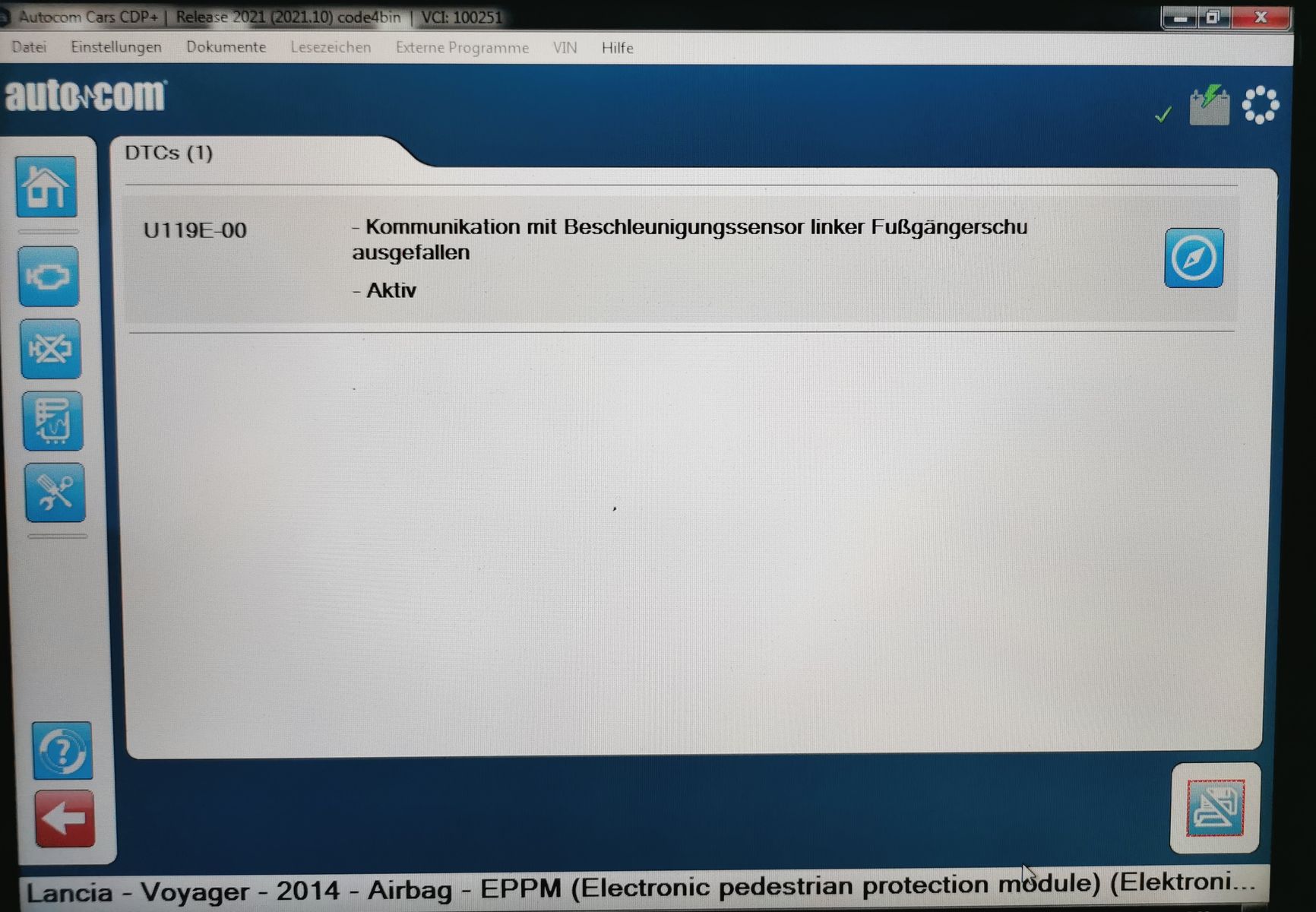

Der Lancia wurde mit Diagnosegerät ausgelesen da steht folgende Fehlermeldung:
U119E-00 Kommunikation mit Beschleunigungssensor linker Fußgängerschutz ausgefallen.

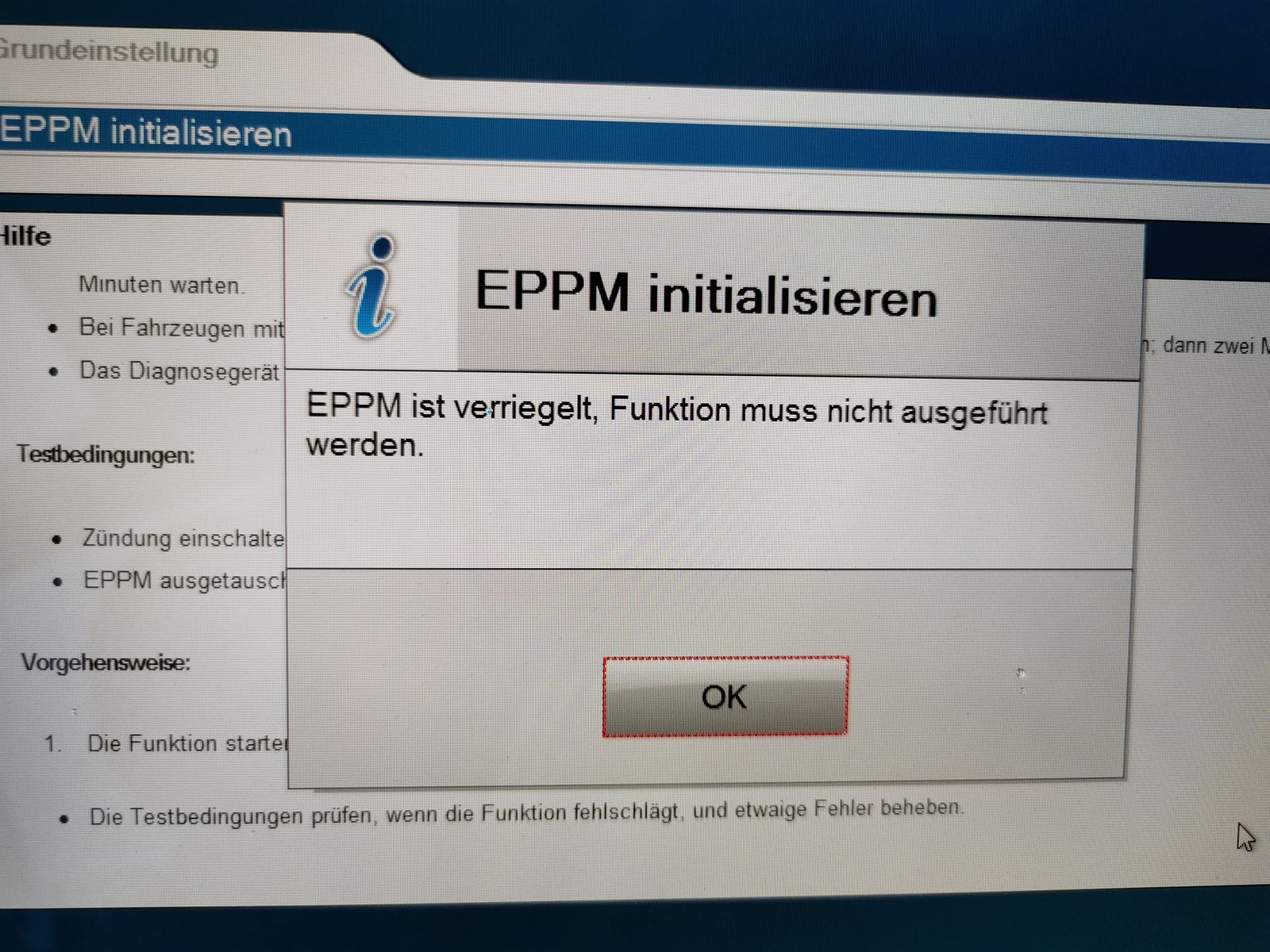

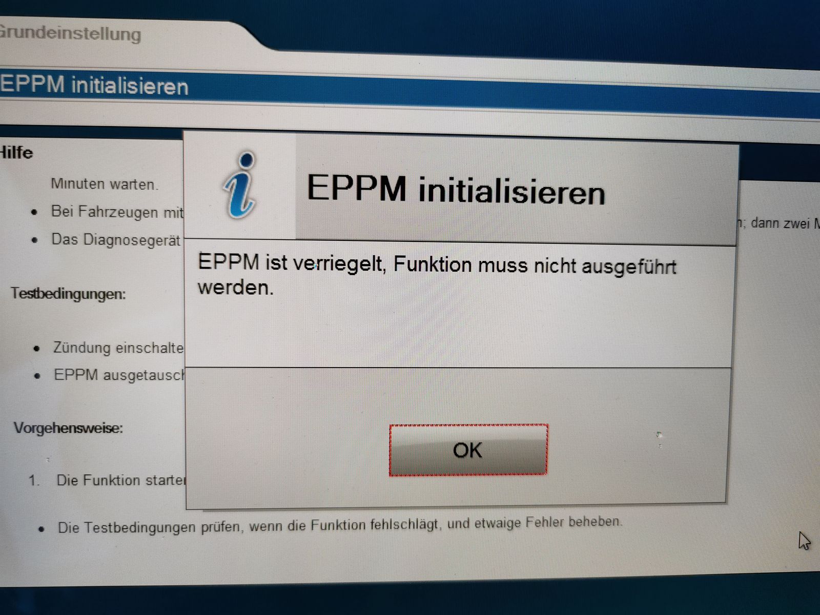

Wenn man die EPPM initialisieren möchte steht folgendes:
EPPM ist verriegelt, Funktion muss nicht ausgeführt werden.
