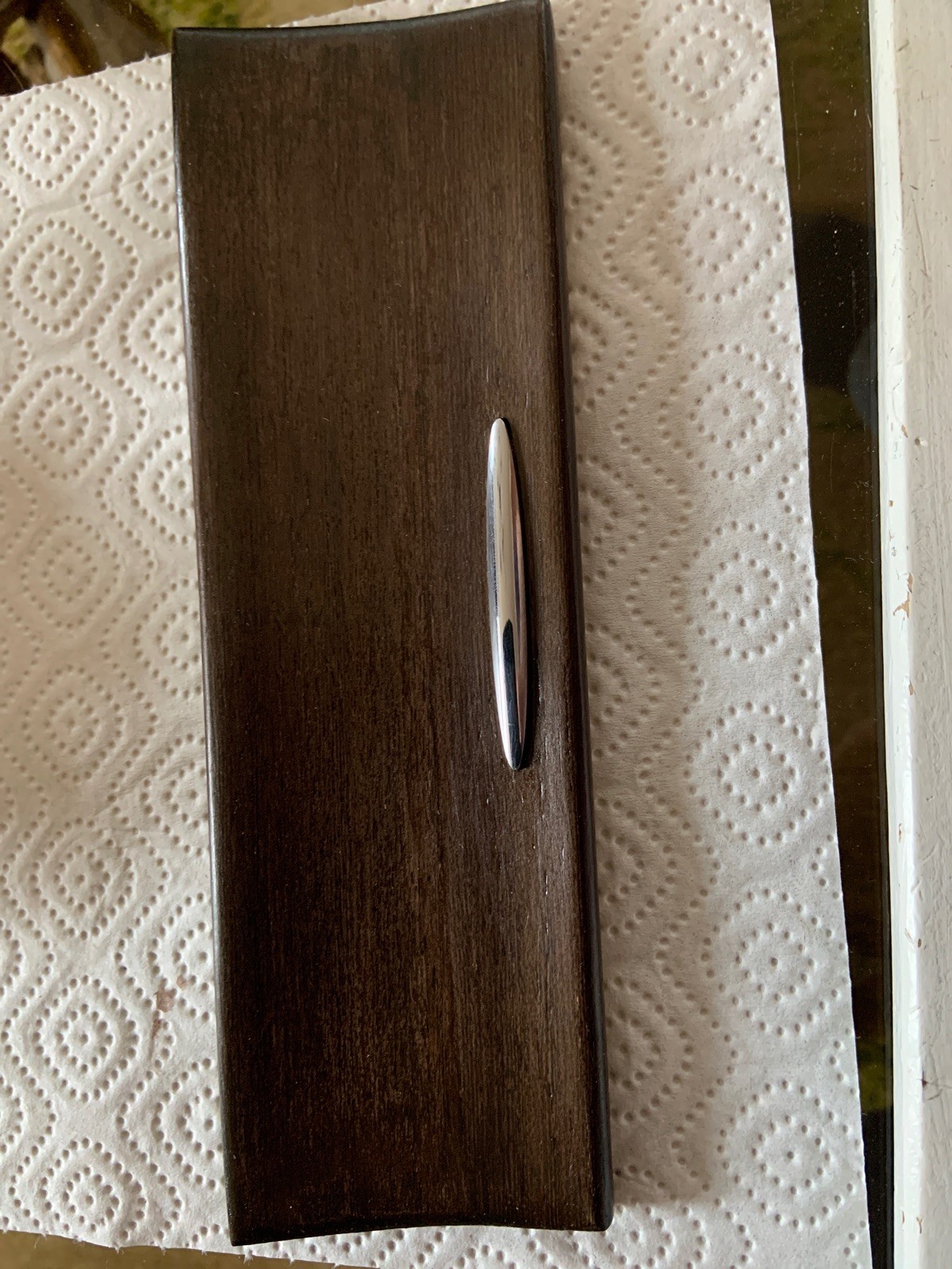

  • Hallo Leute,
    Da ich das jetzt schon wieder machen muss.
    Dieser echtholzdeckel am Aschenbecher (auch wenn da keiner ist) unter dem klimabedienteil. Waren und sind jetzt wieder tiefe Kratzer drin und ist unverhältnismäßig teuer.
    —Ausbau Schalthebel
    —Ausbau Schaltkonsole
    —Ganzen Aschenbecher ausbauen
    —Holz anschleifen , tiefe Kratzer mit kochendem Wasser übergießen (Schadstelle quillt auf) nochmal leicht alles anschleifen p600
    —Und jetzt wichtig: einen matten!! Holzbodenlack. Eventuell vorher passende Grundierung.
    Funktioniert nur bei dem echten Holz
    Grüße Marcus
  • Hallo SG,
    Ist auch nur wenn der Kratzer richtig tief geht.
    Normalerweise auf nem holzboden ein nasses Tuch und Bügeleisen drauf. Hier geht das aber einfacher . Danach das ganze natürlich mit nem normalen Fön trocknen sonst hast du einen dunklen Streifen . Den holzdeckel gibt es nicht einzeln und mit dem fach dahinter waren es glaube ich um die 600€.
    Grüße Marcus
