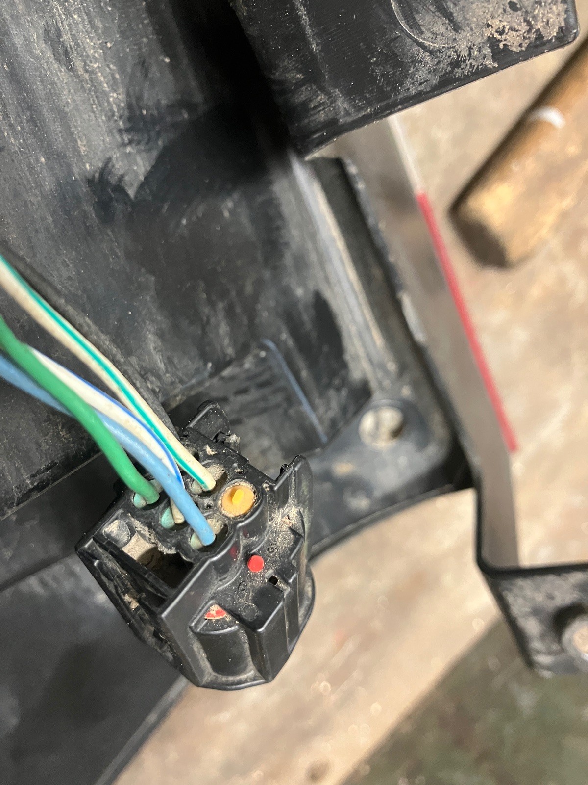

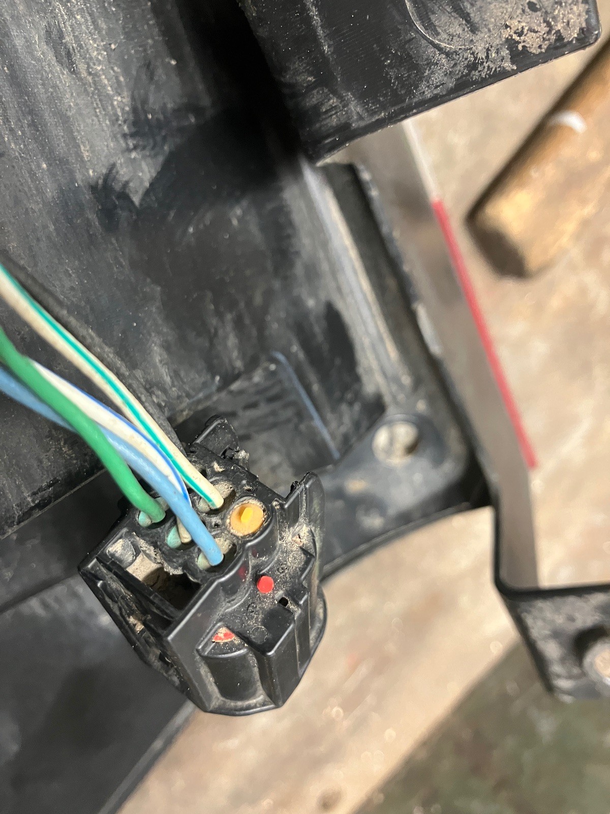

    Ausgebaut und siehe da: Es sind da drei Bajonetverschlüsse mit: Blinker, Rückfahrlicht und dann der Oberste für Rück und Bremslicht. Original 4 Kabel, die da hineingehen Schwarz, Blau, Blauweiß, Weiß. Nachbau: 3 Kabel: Schwarz, Blau, Weiß.
    Bei der Steckverbindung sind nur 5 Stecker belegt und beim originalen Stecker, der aus der Karosserie kommt sind es 6!
    Beim hineinsehen habe ich auf der Platine gesehen:
    Original:
    Tail,
    Stopp,
    Fog,
    Ground
    Nachbau:
    Tail
    Stopp
    Ground
    Lösung: Die Steckerbelegung ist eine andere. Man muss also von der Steckverbindung ein Kabel dazugeben, dass die 12 V vom Bremspedal schickt und dann durchtrennt man von dem 3poligen Teil oben das mittlere weiße Kabel und verbindet es mit den 12 V vom Bremslichtgeber. E voila: fertig. Hat den Vorteil, dass, wenn man das Rücklicht mal abmontiert, vom Fahrzeug trennen kann.
