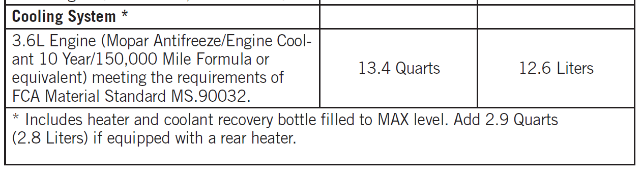

  • Also drin ist gerade das Rosa-Zeug.
    Gerade im Manual nachgeschaut:
    Also das Richtige wäre dann MS-90032, ehemals MS-12106.
