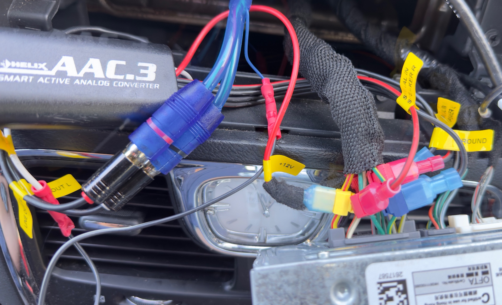

    Aber der Sound der 6 Lautsprecher befriedigt mich nicht so wirklich. Nach langem Suchen und Beratungen aus der Car hi-fi Szene wurde mir für Originale Radios der hi-Low Converter von Helix empfohlen.
    Helix AAC.3 - High-Low Signalwandler
    Ermöglicht den unkomplizierten Anschluss von zusätzlichen Verstärkern an das Werks-Soundsystem Für alle Autoradios geeignet – auch bei ggf.…
    www.carfeature.de
    Diesen gibt es auch in der HighPower Variante für die jenigen die ab Werk ein Soundsystem verbaut haben.
    Anschließend habe ich etwas vernünftigere Kabel gekauft mit 25mm2
    Crunch CRK25 - 25mm² Kabelkit
    CRK25 VERSTÄRKER-ANSCHLUSS-SET Technische Daten: 1 x 25 mm² Stromkabel (rot 5,00 m) 1 x 25 mm² Massekabel (blau 0,80 m) 1 x…
    www.carfeature.de
    Für den Anschluss/die Verbindung der Kabel:
    Stromdiebe Abzweigverbinder Kfz Set
    www.amazon.de

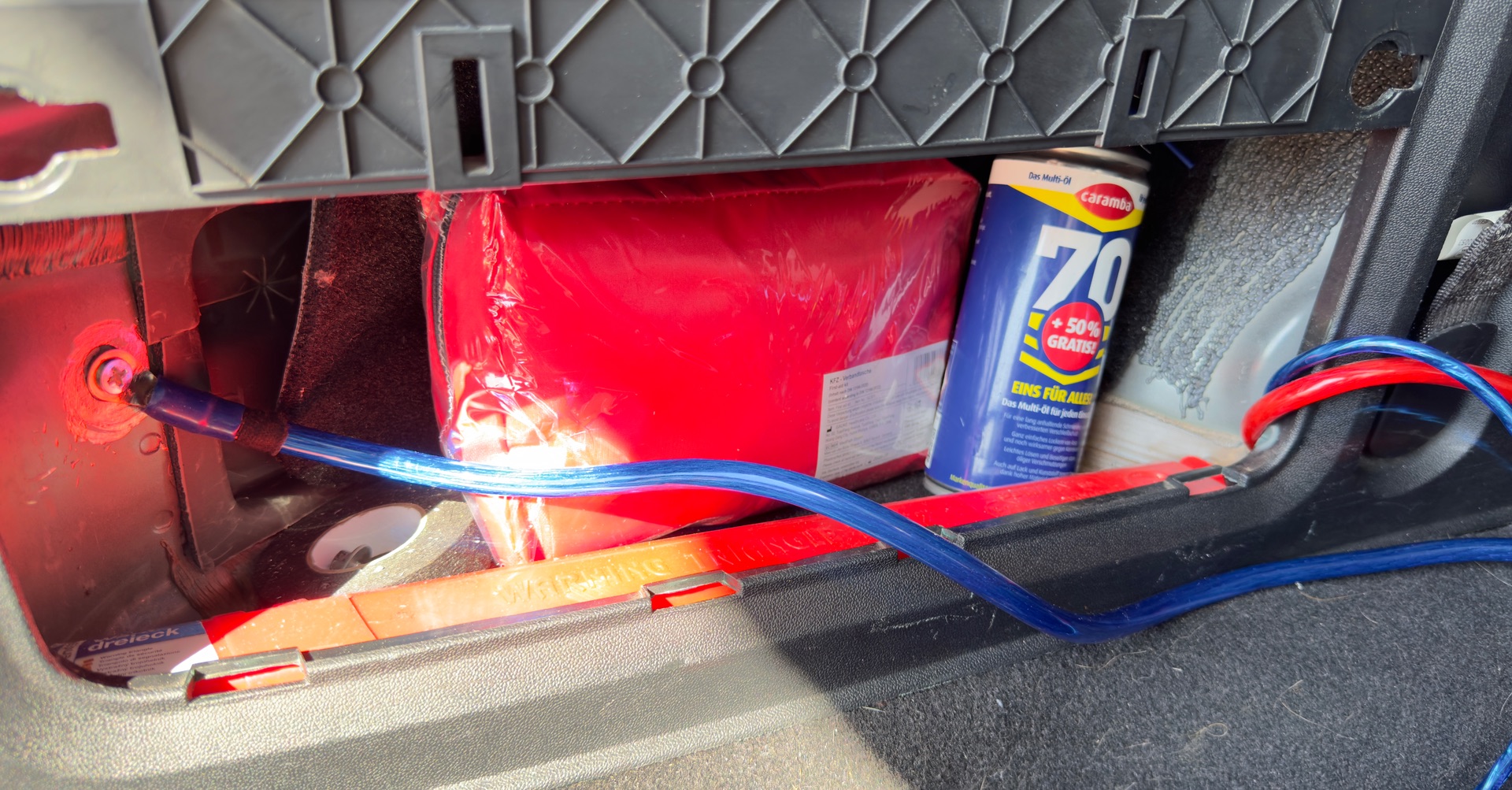

    Das Stromkabel habe ich durch den Gummistopfen an der linken Seite, wo das Entriegelungsseil für die Motorhaube lang läuft, verlegt.
    Anschließend das Stromkabel auf der linken Seite bis hinten durchgezogen, so auch die anderen Kabel.
    Es passte von der Länge her alles recht gut 👍

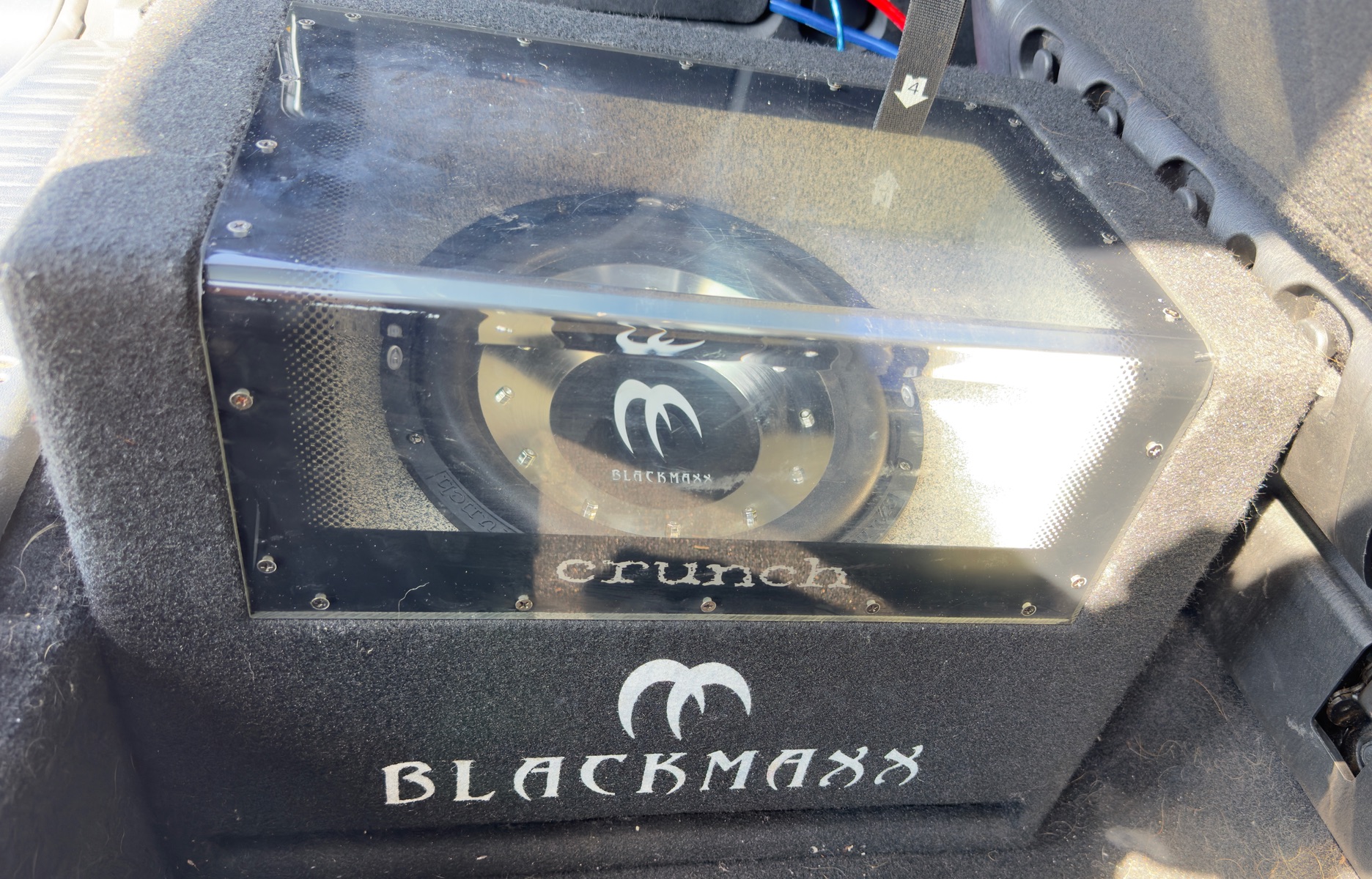

    Als Subwoofer dient vorerst mein alter Crunch Blackmaxx 12“ mit 400W.
    Der Converter funktioniert perfekt, macht sehr guten Job, hätte ich nicht gedacht das sowas funktioniert. Mega geil.
    Wusste gar nicht das es sowas gibt(meine letzten Umbauten liegen 16-20 Jahre zurück und damals gab es sowas gar nicht).
    So kann man sein Originales Radio im nu mit besseren Sound aufwerten.

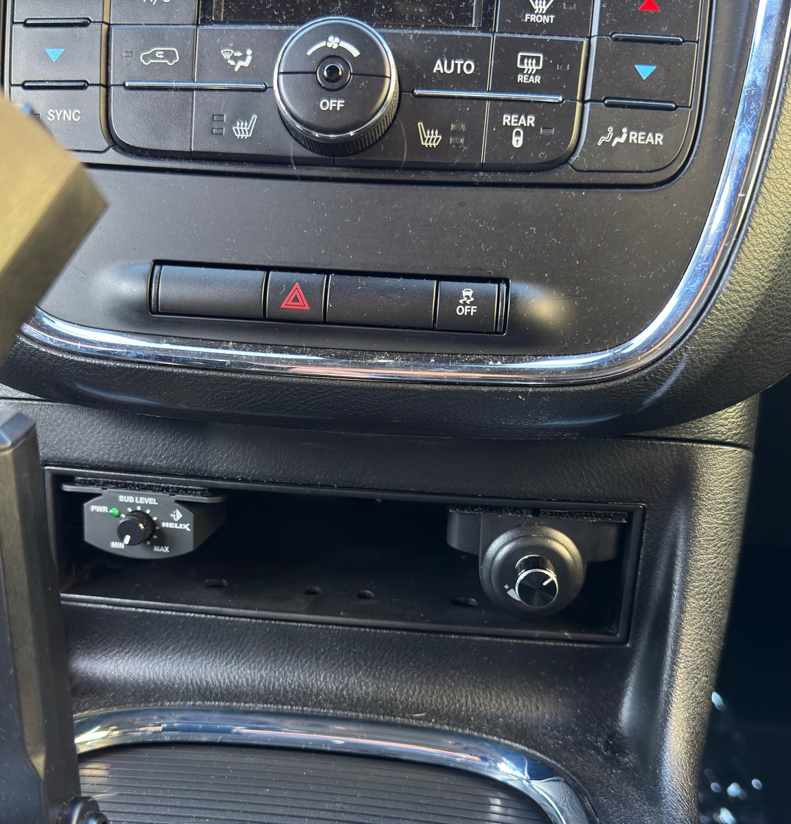

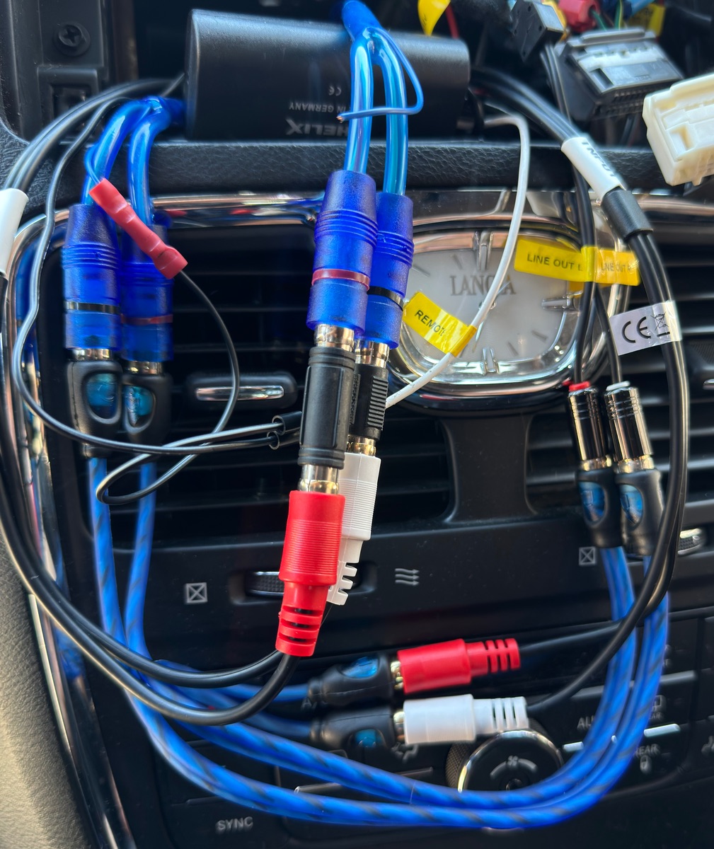

    Der Dicke Crunch hat Unterstützung bekommen. Damit nicht immer auf Bass verzichtet werden muss, wenn es in den Urlaub geht wurde das RHW mit Zubehör ergänzt. An den Helix AAC.3 ist jetzt ein Y-Cinch Verteiler gekommen.
    1M2F Y-Cinch Auto-Connect Level 1 RCA | Cinch-Audio-Y-Kabel
    1M2F Y-Cinch Auto-Connect Level 1 Cinchkabel sind hochleitfähige Y-Cinchkabel und mit verchromten Cinch-Steckern ausgestattet, um nahezu verlustfrei die…
    mtaudio.eu
    An diesen wurden jetzt die Cinch vom Crunch Angeschlossen sowie die Bass Controller für den Crunch.

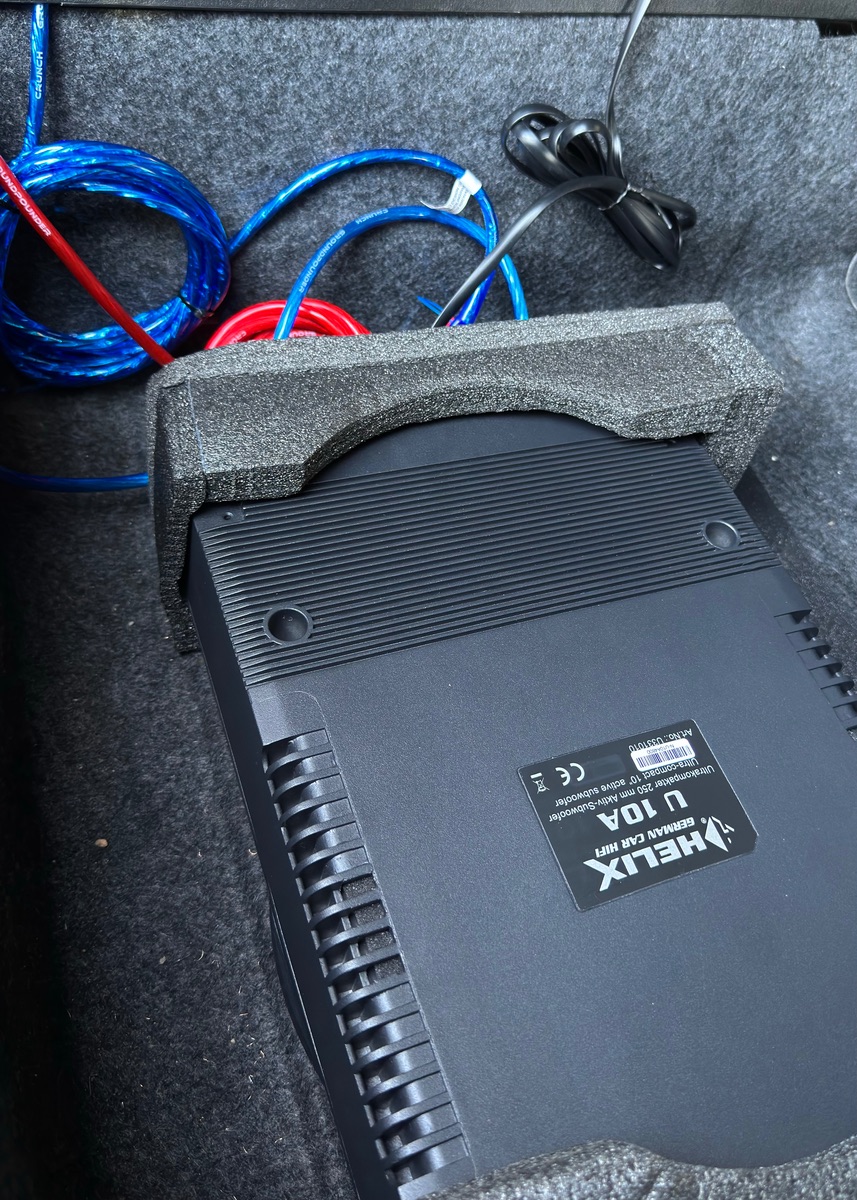

    An den zweiten Anschluß ist jetzt der Helix U10A subwoofer
    Helix U 10A - 25cm Untersitzsubwoofer
    Bass im kleinsten Gehäuse - die neuen Helix Aktiv-Subwoofer U 10A und U 8A sind die erste Wahl, wenn Einbauplatz im Fahrzeug Mangelware ist und…
    www.carfeature.de
    angeschlossen. Seine Fernbedienung kommt , genau wie die andere, in das Fach unter der Klima. Weitere Bilder folgen in den kommenden Tagen. Der Helix ist im Sitzfach links gekommen wo er niemanden stört. Das ganze wurde mit starken Klett befestigt damit man ihn jederzeit entnehmen kann. Macht die die Größe ordentlich was her. Ist laut Berater auch der beste in dieser Klasse. 👍
    Beste Grüße ,
    Bilder folgen
  • Sooo anbei wie versprochen die Bilder.
    Der kleine macht einen sehr guten Dienst 😍
    Wenn der Crunch und Helix zusammen spielen macht es auch Laune.
    Der Helix ist aktuell mit Schwerlastklett befestigt. Eine Lösung ist in Arbeit ohne in den Boden zu schrauben.
    Warum er nach unten Zeigt? Downfire prinzip.

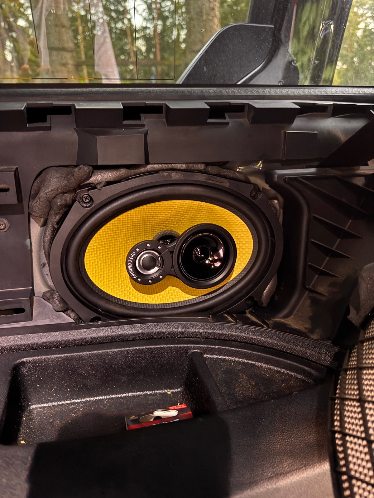

    Sooo fehlen noch die 6x9er für Türen vorne und hinten.
    Da habe ich mich für die Ampire entschieden.
    Ampire CD690 - 6x9" 2-Wege Coax
    Die hochwertigen 2-Wege Koaxial-Lautsprecher CD690 sind sorgfältig ausgewählt, präzisionsgefertigt und für einen perfekten und pegelfesten Klang im…
    www.carfeature.de
