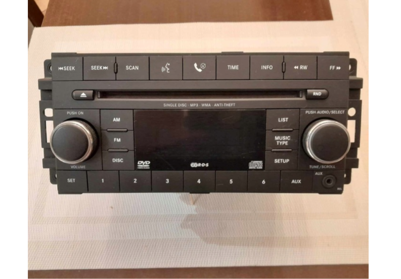

    ich bin seit kurzem neue Besitzerin eines Voyager RT von 10/2010 mit Original Radio. Ich habe leider keine Anleitung wie ich es mit meinem Telefon verbinden kann.
    Vielleicht hat ja jemand einen Tipp für mich.
    Ich hänge mal ein Bild von dem Radio an
    MFG Tanja
  • Das geht über die Sprachsteuerung--> Hauptmenü--> Bluetooth Gerät koppeln und dann der ewigen Damen Stimme weiter folgen. Alles sprach befehle , Priorität zuweisen, Name vergeben, und pin code setzen der muss dann am Telefon eingegeben werden.
