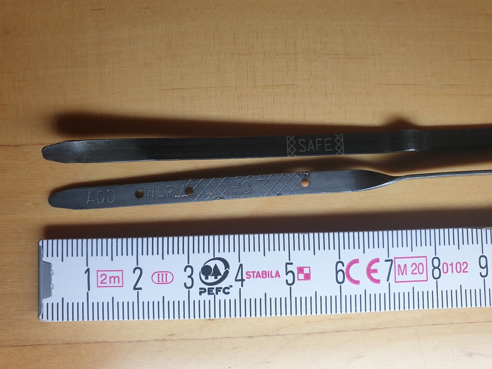

    Auf dem Bild Peilstab siehst du einen Originalen mit 3 Bohrungen und darüber deinen Motorölstab. Mach dir 3 Kerben/Markierungen in deinen Stab und fertig.

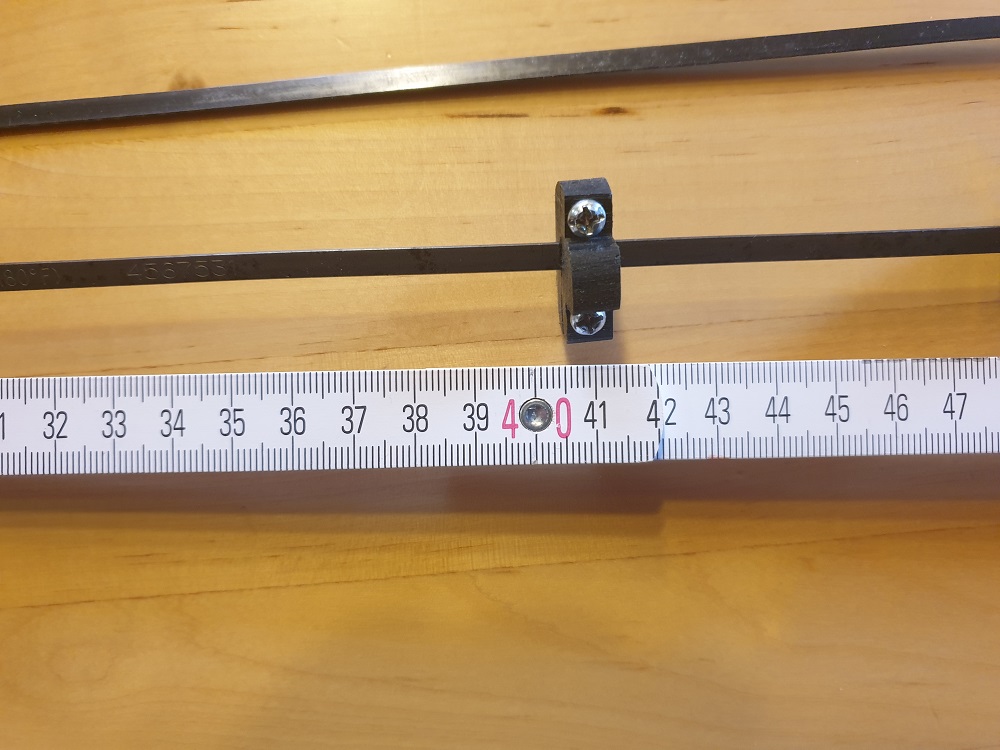

    Auf Bild Peilstab1 siehst du die Länge. Der Motorstab ist länger, wenn du mit Gefühl den Stab in das Rohr für den Getriebemessstab einführst, wirst du bei 40,5 cm einen Widerstand spüren, dann bist du auf der richtigen Messtiefe! Solltest du kein Widerstand spüren (darf aber nicht sein), dann kannst du dir bei 40,5cm eine Markierung machen, oder einen Anschlag, wie auf dem Bild!
