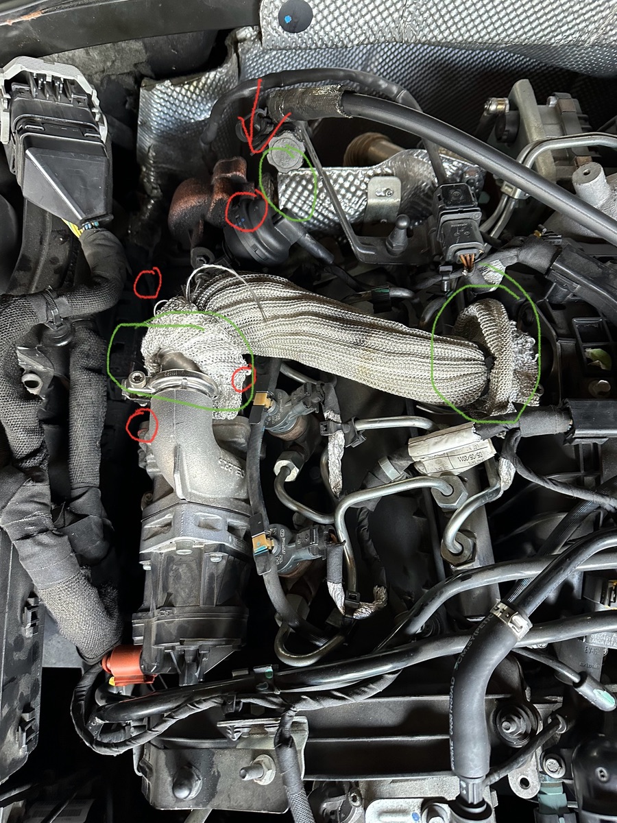

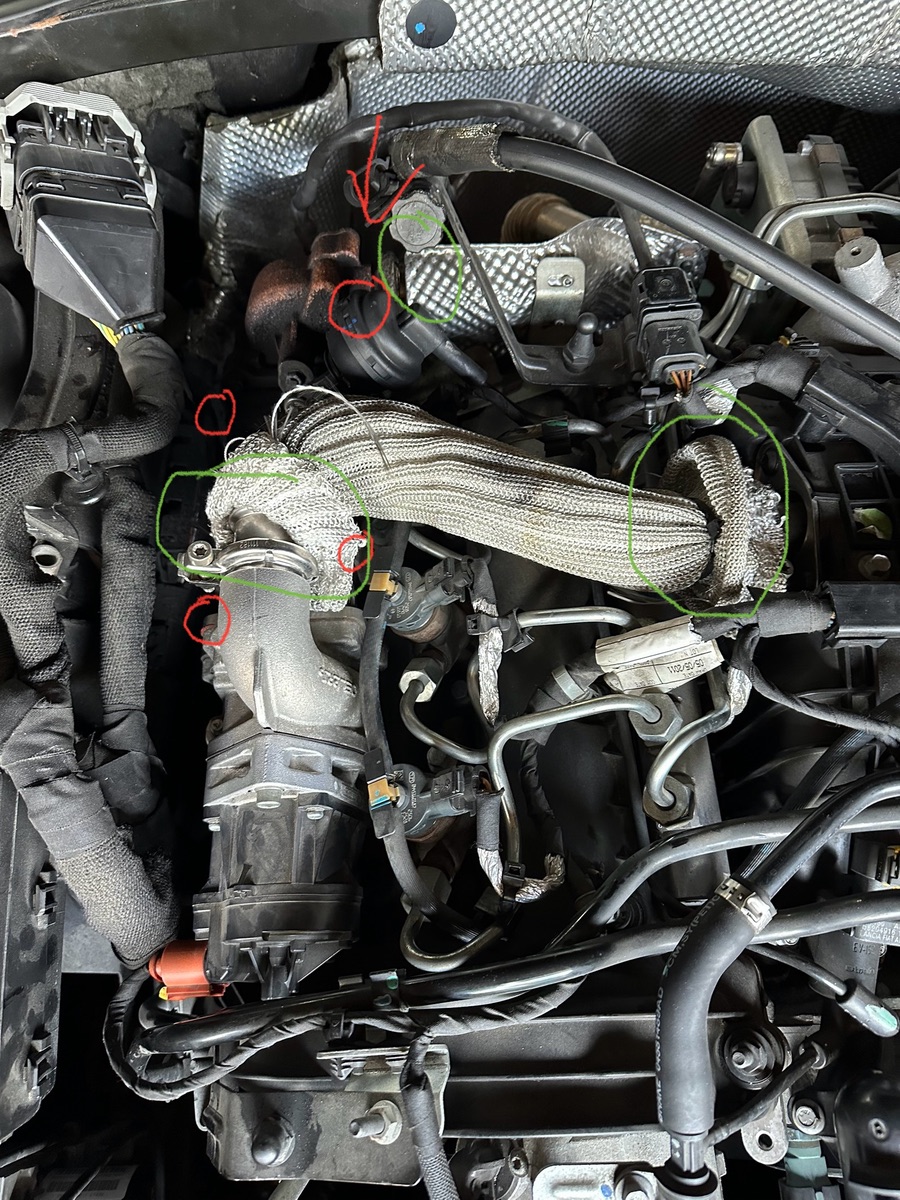

    Die roten Kringel sind 2 Muttern (SW12) eine schraube (SW10) und von hinten (Pfeil Tx30).
    Dann noch 3 Schellen lösen (grüne Kringel TX30)
    Soweit zum Ausbau.

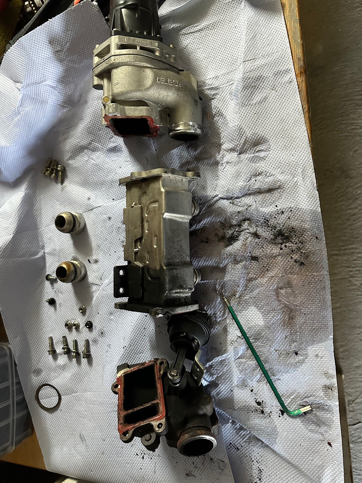

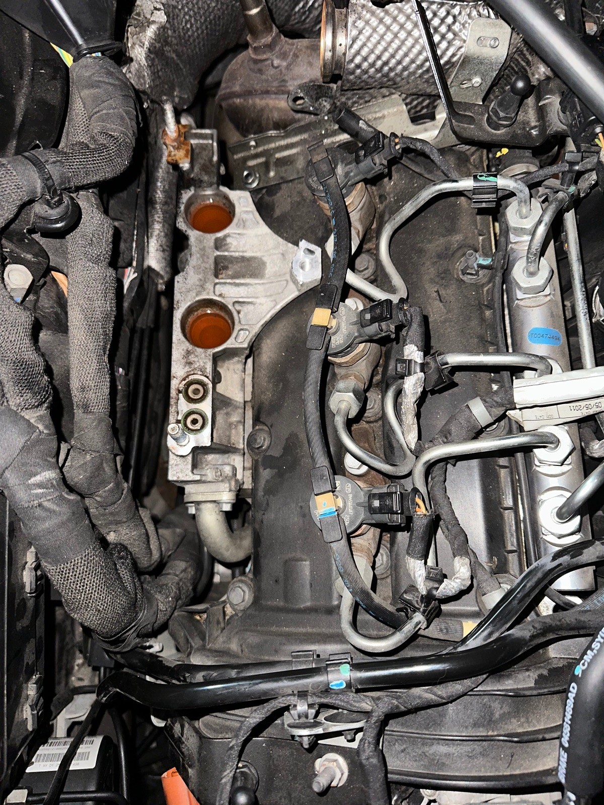

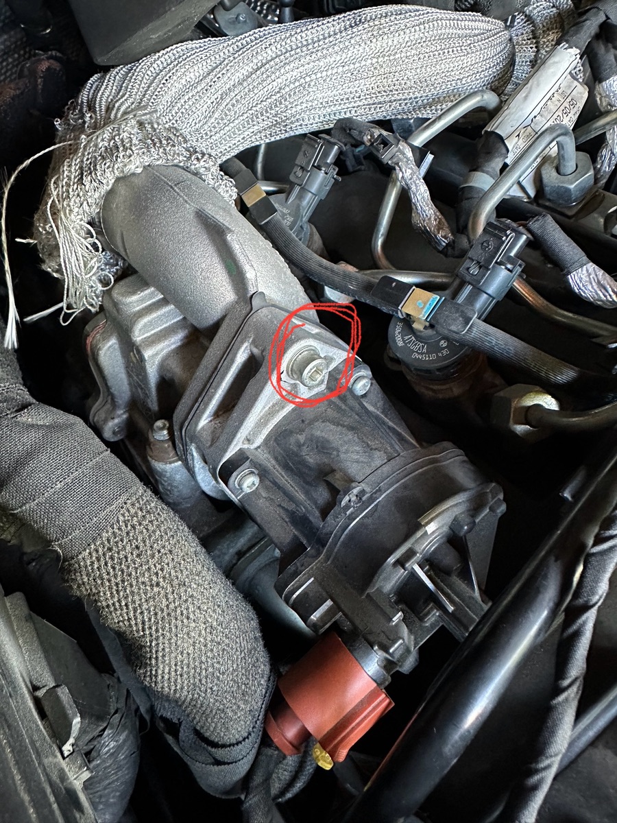

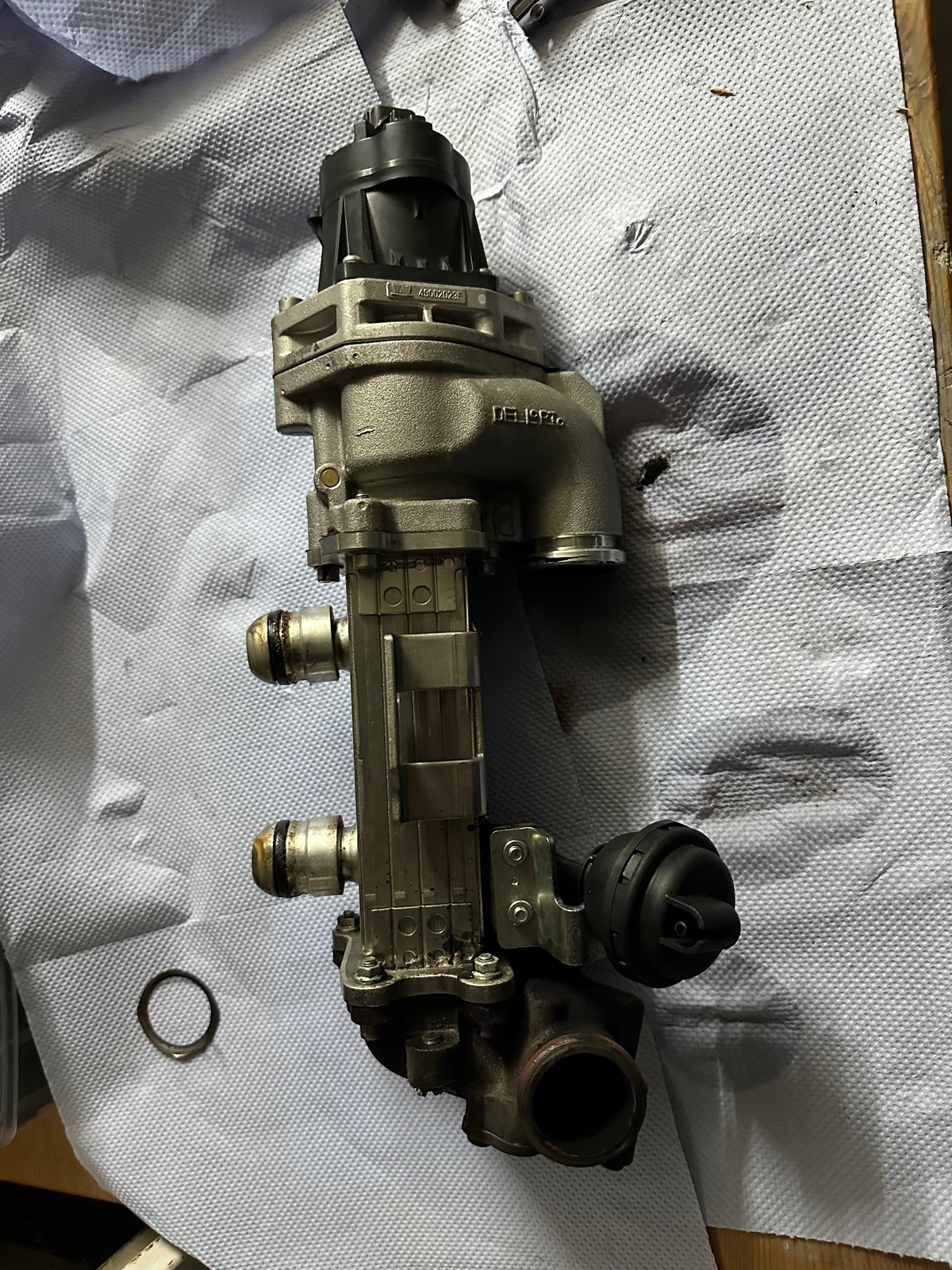

  • Dann alles säubern, beim dorman Wärmetauscher sind alle benötigten Dichtungen und Schrauben dabei (bis auf die Dichtmasse) . Auch eine Anleitung liegt bei. Was mich aufgehalten hat beim Ausbau der Gruppe war die Schraube von hinten (TX30). Da brach der Torx im Kopf ab und es blieb nichts anderes übrig als ein Dremel 😉.
    Aber alles besser als den horrenden Preis für ein Neuteil oder 3 mal das falsche Teil im AT. Und nachhaltiger, da nur der Wärmetauscher defekt war.
