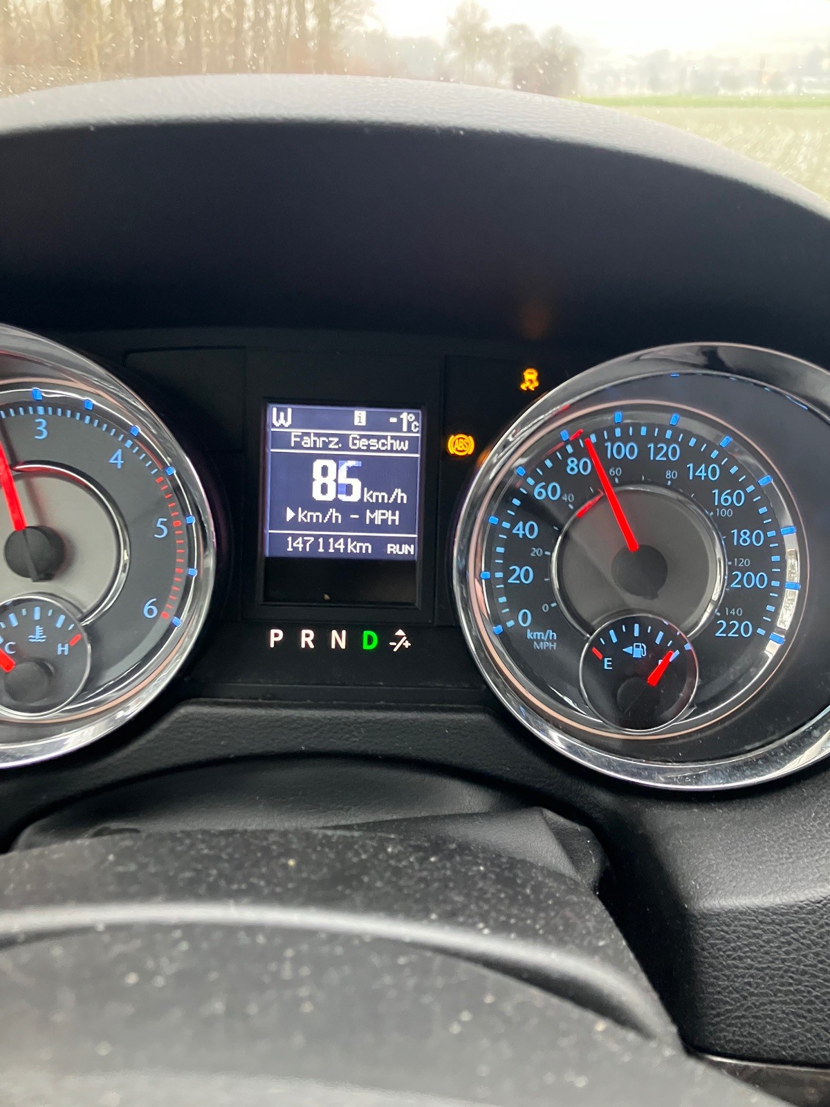

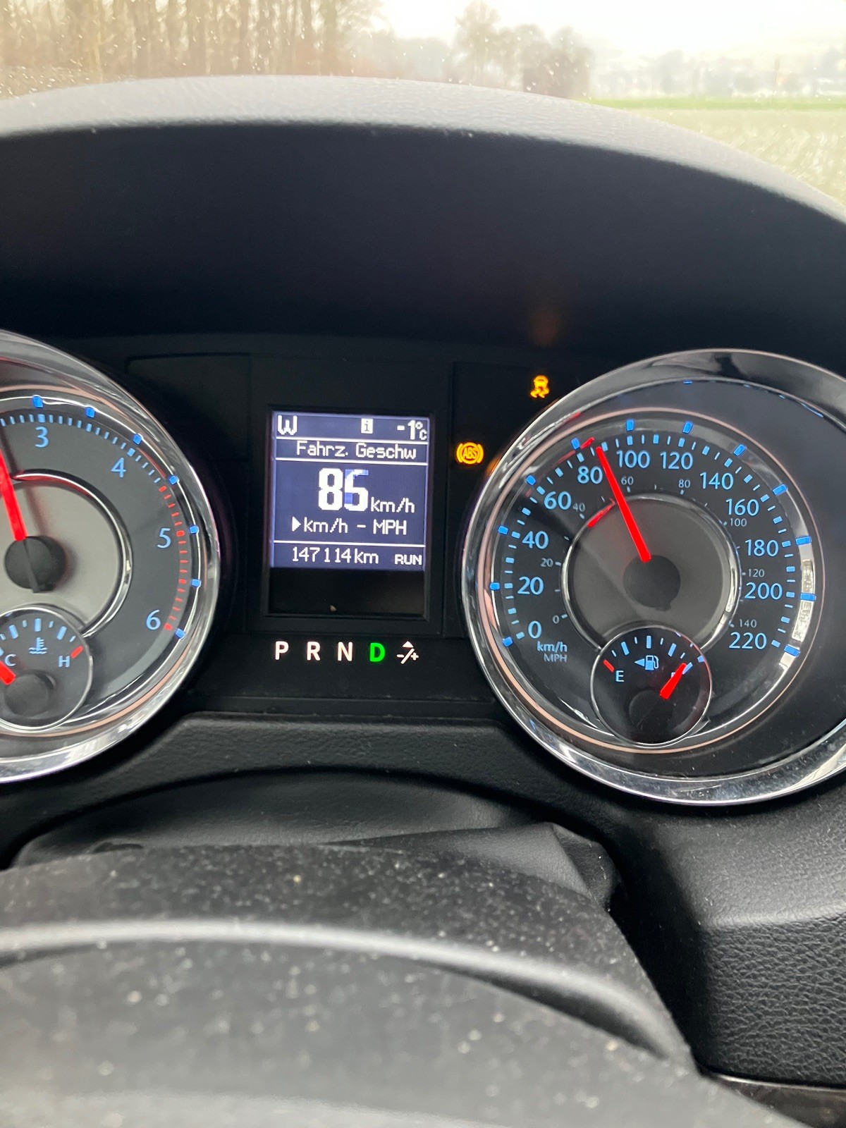

  • Hallo!
    Hab seit einer Woche das Problem das ich immer wieder ein piepsen und die beiden Fehlerlampen vom ABS und vom ESP höre, bzw. angezeigt bekomme.
    Das passiert sobald ich das Auto starte und wegfahre. Genau genommen piepst es sehr oft hintereinander und auch die Fehlerlampen gehen dann immer wieder an und aus.
    Das Ganze wird dann mit der Zeit weniger, und wenn der Voyager dann warm gelaufen ist verschwindet das dann auch wieder.
    Ich weiß, das ist ein komisches Fehlerbild zudem ich am Fahrverhalten oder auch sonst keine Fehler merke...
    Hat da zufällig wer eine Idee?
    Danke jedenfalls vorab.
