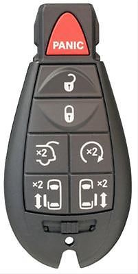

Habe dennoch mal ein Bild der FB mit Starttaste angehängt, damit ihr sehen könnt warum ich weine.
ich habe 4 Stück davon ![]()
