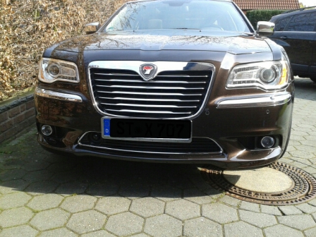

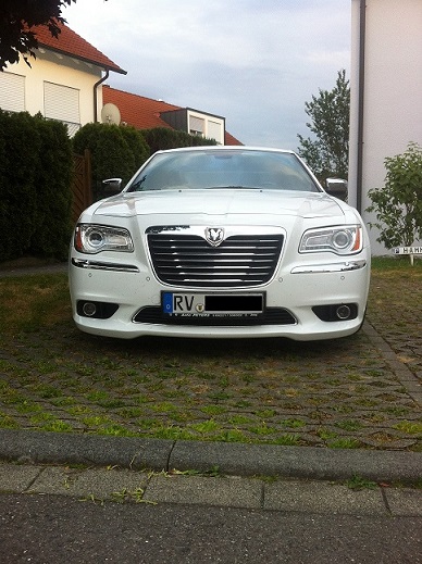

Jeder so wie es ihm gefällt ... Aber Dodge ist der Preiswert Ableger von Chrysler. Ähnlich wie Lancia und Fiat.

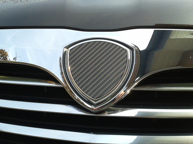

Optisch ist das Zeichen ja ansprechend und wenn einen das andere nicht stört.
Bin selber noch auf der Suche. Daher hab ich es erst einmal vorne foliert und hinten ganz entfernt.

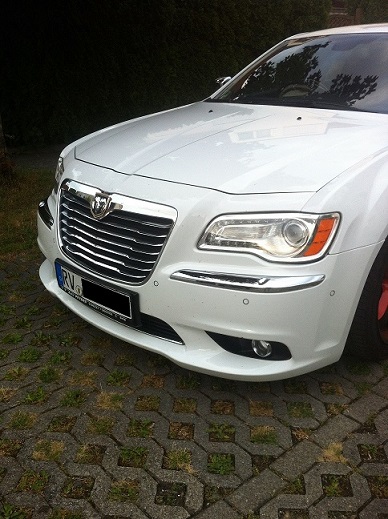

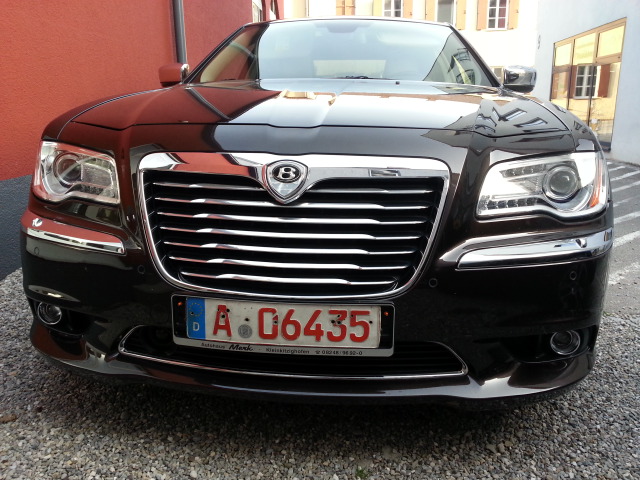

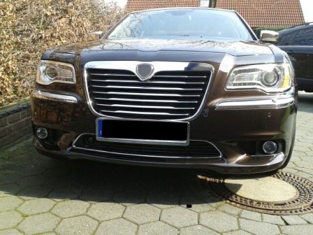

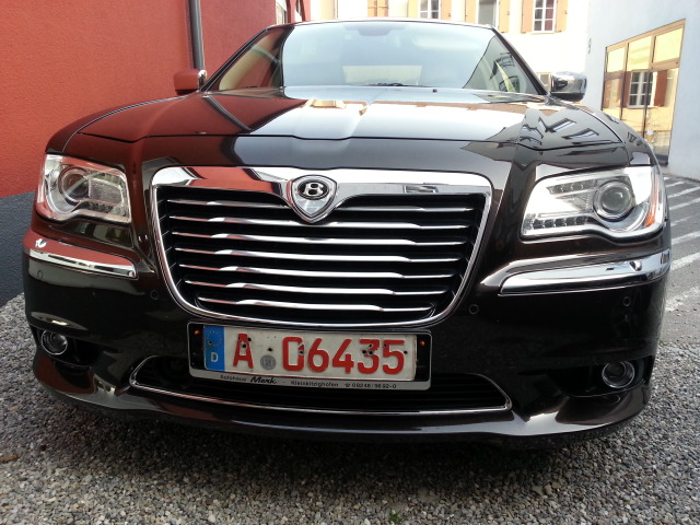

Kann man diese Frontlogos bestellen ,Lancia Emblem gefällt mir nicht so ...? Es sollte nur schön sein und passen .
Sorry Doppelpost aber
Hat niemand eine Idee ^^?
Grill will ich auf jedenfall drauf lassen , weil es mir sehr gefällt , nur ein anderes Emblem wäre halt schöner
@ Winner0120

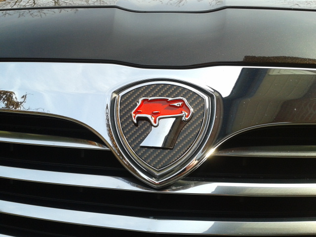

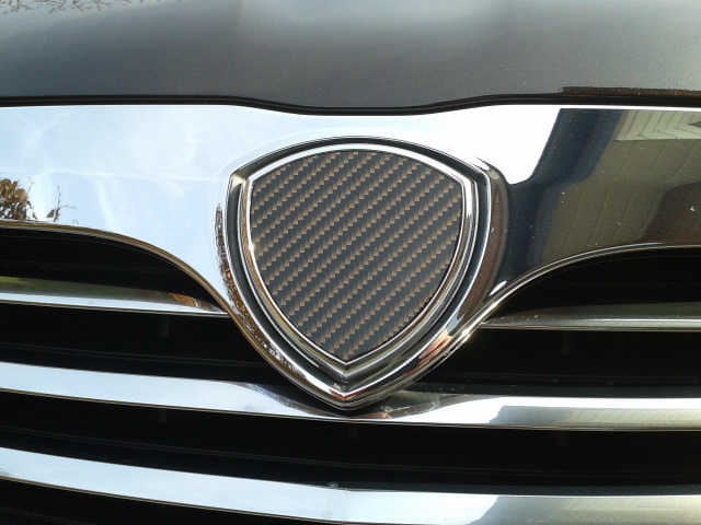

ich hab noch ein 8,3 x 9 cm großes selbstklebendes "Dodge-mit-Hörnern"-Emblem bei mir zu Hause liegen
Das Teil hält trotz gelegentlichen 238 auf der Autobahn
Hatte mir einst gleich 2 (eigentlich für RAM's vorgesehen) von Übersee geordert, aber das (erste) Teil sitzt
Sieht auch richtig "fett" aus
Davor hatte ich ein 6 x 6,5 cm "kleines" vorn drauf... (hinten ist es das Kleine geblieben). Sorgt auf für eine nette Verwirrung beim Marken-Who-is-Who-Spielchen

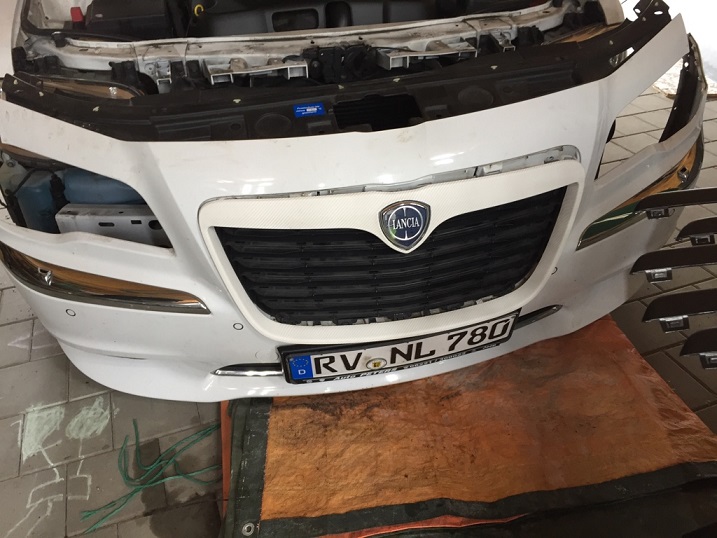

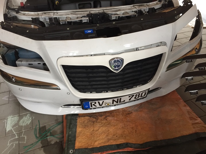

wie ich gelesen habe, sind die Embleme auf der Heckklappe nur geklebt.
Ist das Logo im Grill auch nur geklebt?
Es scheint in einer Mulde zu sitzen?!Wie habt ihr die Embleme entfernt?
Freundliche Grüße
msa
sind beide geklebt. Im Grill ist eine Vertiefung in die es hinein geklebt wird.
Embleme gut erhitzen und dann mit Zahnseide bzw. einer Angelschnur durch den Kleber fahren. Kleberreste hinterher gut warm machen. Mit etwas Geduld bedarf es keiner Hilfsmittel mehr :).

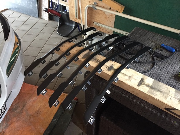

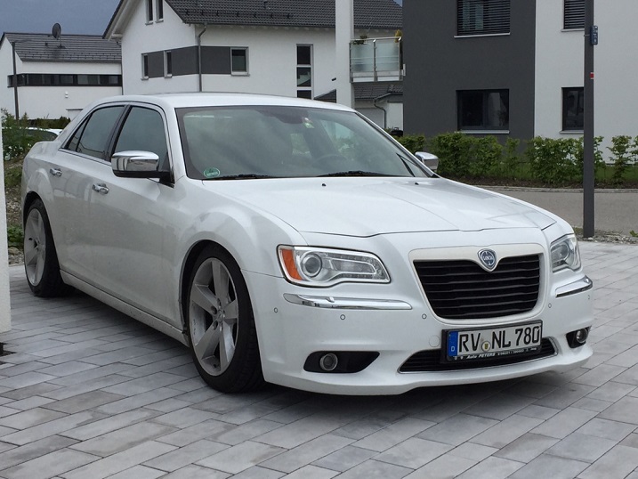

habe das Original-Plasti-Dip schwarz matt genommen. Die Sprühfolie von Foliatec soll wohl nicht so doll sein.
Was mich fasziniert ist, dass man das ganz easy mit ca. 5 mm Abstand zum Spalt abkleben kann, wenn man es dick genug (4-5 Schichten sollten es schon sein) aufträgt, kann man den Überschuss nach etwa zwei Stunden einfach abziehen, es reißt genau am Spalt!!! Immer !!! Es laufen keine Nasen etc. außer man übertreibt es, zwischen den Schichten 10 Minuten warten, dann gehts weiter, genial....
Gibt bei Youtube etliche Videos.....die machen ganze Autos damit...
Und: eine geniale Oberfläche, leicht angeraut, sehr edel......Waschanlage ist kein Problem !!!!

Gestern hatte ich vorne den Grill überarbeitet, zum ersten mal mit Plastidip gearbeitet.
