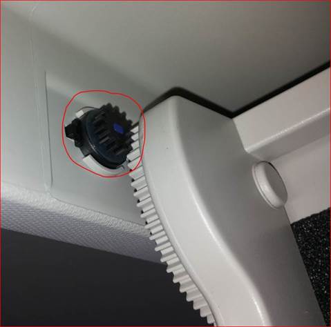

    Nun ist mir aufgefallen, dass in den Staufächern im Dachhimmel, 3 von insgesamt 4 kleinen Zahnraddinger (siehe Bild) fehlen.
    Dadurch soll das Fach beim Öffnen abgebremst werden, was aktuell nicht der Fall ist.
    Wenn ich also mal nicht dran denke es langsam zu öffnen, rumst es einfach auf und schwingt nach. Da ich nicht möchte, dass dadurch "noch mehr" kaputt geht, wende ich mich Hilfesuchend an euch Profis.
    Wenn ich wüsste wie man das Teil nennt, dann könnte ich im Netz suchen :)
    Aber vielleicht wisst ihr ja nicht nur, wie man die Dinger nennt, sondern auch, wo ich sie bekommen kann?

    Die Skizze der Dachkonsole habe ich auch schon von meinem Importeur einsehen dürfen, aber ich finde dieses Teil darauf nicht.
    Und solange ich nicht einmal eine Teilenummer habe, kann ich auch nichts bestellen:(

    das könnte die Nummer 7 auf der Abbildung sein (Dampener), Teilenummer steht daneben

    ich hatte Mailkontakt mit einem Chryslerteilehändler in Kanada ... dort habe ich mein Foto mit dem Original Ersatzteil Nummer 7 vergleichen lassen.
    Die Nummer 7 ist tatsächlich das gesuchte Teil ... Habs dreimal bestellt - geliefert - eingebaut - passt fertig.
