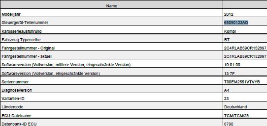

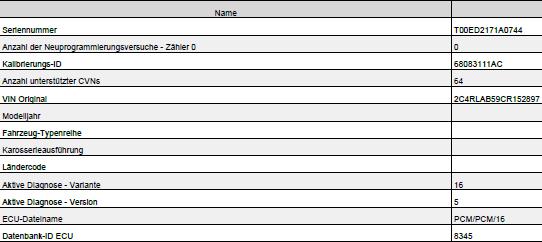

Hallo Steffen,
was bedeutet es in 2 Wörtern?
Hatte teilweise alle 3 zusammen.

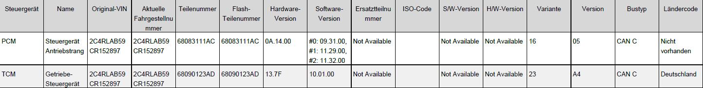

schauen, ob die letzte Firmware im PCM ist
Beim 2012er 2.8er PCM 68083111ad und TCM 68090123ad
Beim 2013er 2.8er PCM 68154718aa und TCM 68090123ad
Na dann ist doch klar, dass du die 68083111ad flashen musst
