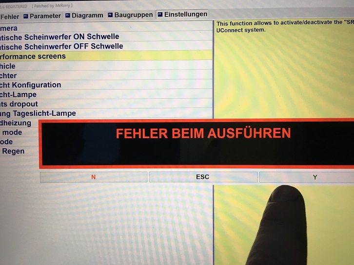

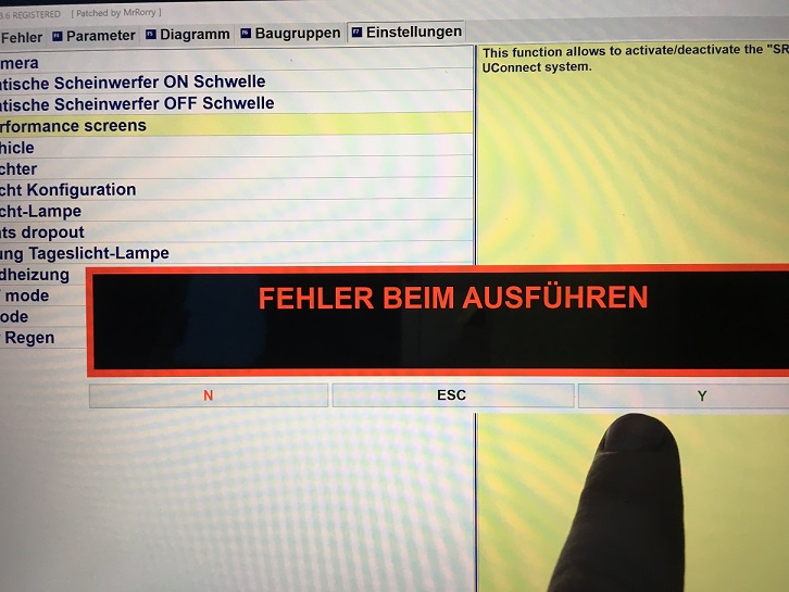

Hmm...bei mir funktionierte es nicht. Habs auch mit der Multiecuscan-Software freigeschaltet. Zeigt nun auch Aktiv an. Jedoch sind die SRT-Seiten nicht akitv aufm Touchscreen
Hast du eine Idee an was das liegen könnte Struktogramm ? Hab den 3.6er mit allem.
Das Uconnect muss einen “Kaltstart“ hinlegen, dann erscheinen die Seiten auch. Bei mir auch so :-). Also aktivieren, Zündung aus und vorzugsweise abschließen damit auch alles ordentlich runtergefahren wird.

War genau das
ich war zu ungeduldig. Man muss nach dem Abschliessen ca. 5 Minuten warten bis der Body-Computer vollständig heruntergefahren ist. Dann gehts
