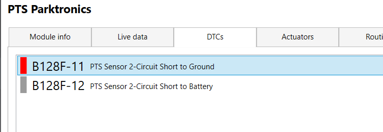

folgendes habe ich nun nach einer erneuten suche gefunden und gleicht sich mit Vince seiner info (siehe Anhang):
The numbering system for the park assist sensors allows for up to twelve
sensors on the vehicle, six front and six rear. The sensors are numbered in a
clockwise manner starting at the left front bumper. The left front sensor (if
equipped with front park assist) is the number 1 sensor. The numbering
continues in a clockwise direction around the vehicle. Since Chrysler Group
vehicles use only four rear sensors, sensor numbers 7 and 12 are omitted, so
the left rear sensor is the number 11 sensor. -

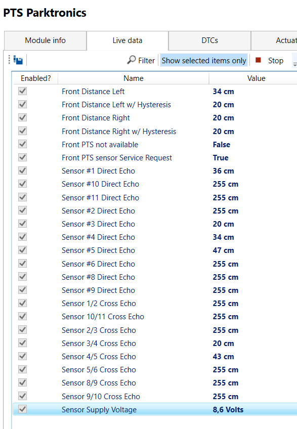

Hallo Zusammen,
leider ist bei mir die vordere einparkhilfe ausgefallen. erkennbar ist das ganze wenn sich die funktion aktiviert und am display wird die vordere seite "rot hinterlegt und service" angezeigt.dazu im anhang die fehlercodes. laut fehlercode sensor #2. leider finde ich jedoch keine information welcher sensor der #2 ist. per live-abtastung konnte ich nicht eruieren welcher der defekte ist, denn wenn ich ein objekt vor die sensoren gab, änderte sich die angezeigte distanz nicht (zumindest beim versuch, ggf. mach ich das auch nur falsch). zudem zeigt er bei sensor #6 auch 255cm an.
vorne sind 6 sensoren, hinten 4.hat jemand eine info, welcher sensor welche #nummer hat? oder bereits einmal durch fehlersuche darauf gekommen?
(meine zeit ist momentan etwas knapp mit arbeit und weiterbildung daher wäre ich um jede hilfe dankbar. alles durchmessen nach demontage der schürze ist leider sehr zeitaufwendig) -
