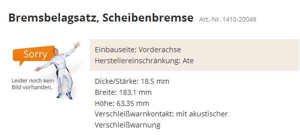

    Es gibt übrigens keine optische Bremsbelag-Verschleißanzeige!!! Die funktioniert akustisch.
    Ich wusste ich hatte das schon mal irgendwo "offiziell" gelesen/gesehen und auch den 8o gemacht.
    Jo so sind'se halt die "Ami's", solche normalen Feinheiten sind dehnen Schnuppe.
    Mir war das beim ersten Räderwechsel letzten Winter aufgefallen, das da kein Kabel zum Bremssattel ging.
