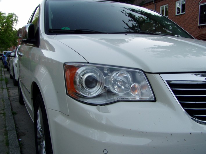

hier mal ein Vergleichsbild aus der selben Perspektive.
Wenn man sich Deine Bilder anschaut, stimmen beide Seiten nicht. Allerdings auf unterschiedliche Weise. Dementsprechend wirst Du die Sache auch angehen müssen.
Rechts: Hier springt wohl eher der Grill zurück, als die Stoßstange vor. Dadurch sitzt dort auch der Scheinwerfer zu tief zum Grill hin.
Links: Hier ist das nicht ganz so extrem aber auch so. Man kann allerdings nicht ausschließen, das die Haube noch minimal zurück muss.
Der linke Scheinwerfer ist völlig verdreht eingebaut.
Ich würde mal sagen, das zuerst die Haube mit den Kotflügeln in Gleichklang gebracht werden muss, damit man eine Basis hat.
Ich habe mal eine Zollstock angelegt. Gemessen von der Blechkante unter der Plastikabdeckung. Das Maß ist auf beiden Seiten gleich. Leider hat mein Kameraakku aufgegeben. Wenn die wieder geht, nehme ich mal paar relevante Maße ab, damit Du eine Grundlage hast. Das macht aber nur Sinn, mit einer Aufnahme vom gesamten Motorraum.

Also die Motorhaube müßte, wenn auch in engen Grenzen, verstellbar sein. Bei den Scheinwerfern ist es ja so, daß das Gehäuse hinter dem Glas kleiner ist.
Der Kotflügel ist verständlicher Weise nicht verstellbar, aber sicher gibt es bei den Scheinwerfern oder dem gesamten Trägerbereich auch Möglichkeiten. Ich schau mir das nachher mal an.
Zur Motorhaube steht im Handbuch beim Scharnierwechsel, das man Diese nicht ausbauen muß, aber die Position des alten Scharniers an der Haube markieren muss. Auf jeden Fall kann man davon ausgehen, das sich die Konstrukteure für alles ein Hintertürchen gelassen haben. Wenn ich bedenke, wie viele große Teile dort mit teilweise minimalen Spaltmaßen zusammengebracht werden, geht das auch gar nicht anders. Ich hatte mit meinem anderen Voyager an Front und Heck richtig deftige Crashs, die unmöglich auf den Millimeter repariert worden sein können.
Weder optisch und funktionell gab es da erkennbare Abstriche. Es ist ja nun auch nicht so, das alles mit Passbohrungen und Stiften montiert ist.
Und wer baut schon ohne Not etwas auseinander, um zu sehen wo getrickst wurde.
Gerhard -
Bilder folgen in ein paar Minuten.
GerhardEdit: Da sind sie. Das Spaltmaß liegt so bei 1,0 - 1,5 mm.
