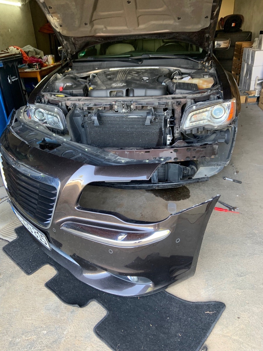

Hallo Leute,
greife das Thema nochmal auf . Nachdem ich eine Inkontinenz vorne in Fahrtrichtung rechts hatte ( Getriebeöl) musste ich nach erneuter Entfernung des stossfängers feststellen, dass oben am Kühler das Kunststoffteil durch Bewegung den Kühler durchgescheuert hat. Da tritt jetzt Öl aus . Andere Nummer als von SG angegeben. Evtl gibt es da verschiedene Versionen oder Nummern. Anbei ein Foto der Nummer. Doof ist natürlich, dass nachher die Klimaanlage neu befüllt werden muss.
Mache evtl noch ein Bild von der durchscheuerten Stelle und dem Kunststoffteil.
Grüße Marcus
