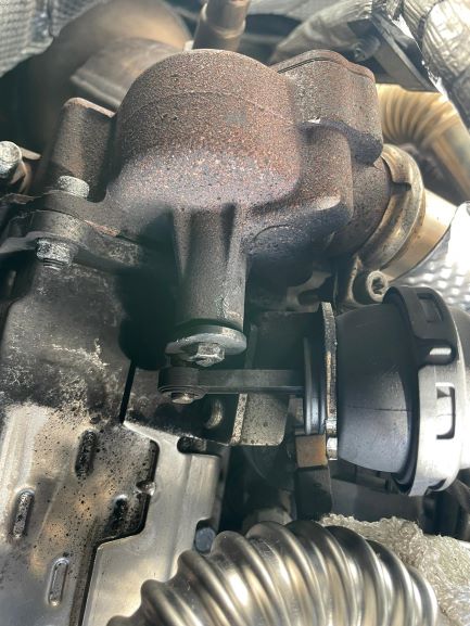

  • Mein Mechaniker glaubt den Fehler gefunden zu haben.
    Das Abgasventil am Abgaskühler ist undicht, bläst die Abgase raus.
    Gibt es dafür einen Rep.Satz oder muß wirklich die komplette Einheit getauscht werden?

    Wie Du auf der verlinkten Zeichnung gut erkennen kannst, benötigst Du Teil Nr. 25. Das Ventil (genauer: Bypass-Ventil) hat die Lancia-Nummer K68212653AA; bei der Suche nach dem Teil im Internet lässt man dann aber das "K" am Anfang weg und schon hat man die Chrysler-Nr. und damit erheblich mehr Auswahl.

  • Das ist wohl de Welle vom Bypassventil, dei da undicht ist. Ich würde versuchen die dort abzudichten . Dazu muss bestimmt nicht die ganze AGR Einheit ausgewechselt werden. Die Bypassventileinheit sollte m.E.aber austauschbar sein. Gruß Hj :thumbup:
  • Super
    Nur wie ich annehme ist offensichtlich das Ding an der Welle undicht. Dafür gibt es wohl keine Dichtung etc :S . Ich würde versuchen mir dann anders zu helfen. Und Danke für den Link . Der war bei mir im Nirvana des PC verschwunden

    Mein Mechaniker hat das Teil zerlegt, gereinigt und anschließend wurde nach langer Zeit wieder mal ein update gemacht.
    so wie es aussieht, funktioniert im Moment wieder Alles. Die Bestellung aus Florida habe ich vorläufig auf Eis gelegt......

    Altes Thema ich weiß, hat dieses undichte bypassventil negative Auswirkungen außer dem Geruch im Innenraum? Ist schon bestellt werde es selbst wechseln. Lerne aber gerne dazu.
    Grüße Marcus
