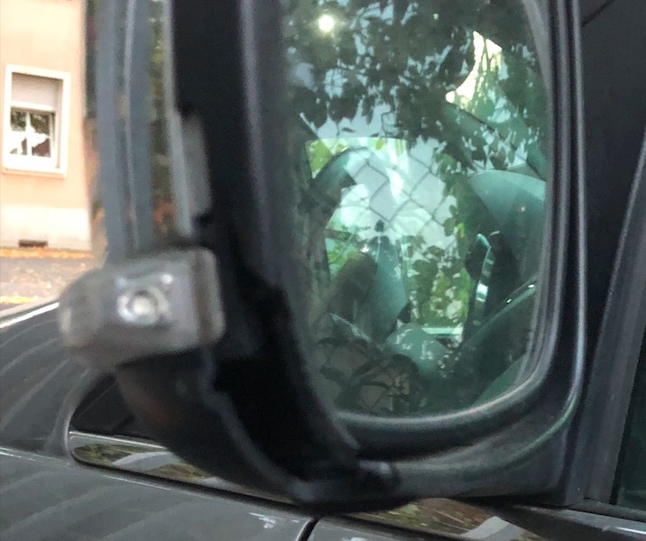

    Bei meinem linken Aussenspiegel ist das schwarze Plastik gebrochen, die Garageneinfahrt war plötzlich enger als sonst... Ich hatte mich im April 2018 umgeschaut und "Ersatz" für 179,- USD gefunden, was laut der Suchfunktion bei moparrepaircollection.com bei einem Chrysler Town & Country MJ 2014 passen sollte (siehe Anhang).
    Ich denke und hoffe, dass ich nur die kaputten Teile ersetzen könnte und habe mich nicht um die Funktionen des Spiegels geschert. Vielleicht ist das aber nicht so einfach machbar, wie ich mir das vorstelle.
    Ich habe es dann nicht bestellt, mich stört das gesprungene Plastik noch nicht genug.
