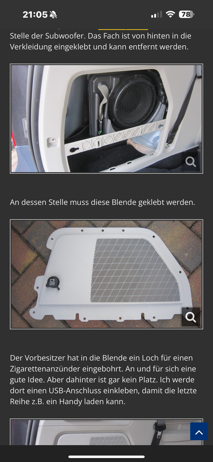

Beim Verwerter schauen (vornehmlich Litauen, Polen) gesamte linke Seite ordern. lagabense.se hat Teile. Sollte aber nicht von MY08-10 sein, da Farbcode leicht anders. Hab mir das damals für 40€ besorgt
Okay, weiß ich bescheid. Danke 🙏
Ja ich brauche das in Schwarz. Ich werde da mal schauen. Danke ☺️
Hat es eine bestimmte Bezeichnung?
Weil Kofferraumverkleidung oder Seitenteil hinten links, Verkleidung etc. bringt keinen Erfolg.
hat keine Teilenummer und gibts nicht einzeln.
Mist. Danke dir.
Moin Moin,
Hat jemand von euch noch die Teilenummer von der Blende? Das wäre mega 🙏🙏
Und weiß jemand zufällig wie groß der Subwoofer ist?

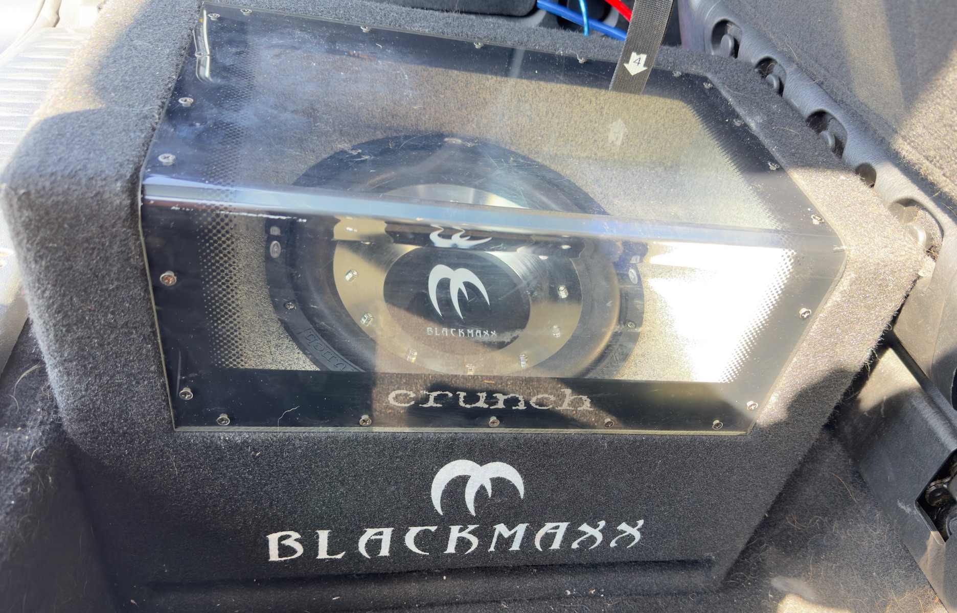

nach langem hin und her was Radiotausch angeht habe ich mich weiterhin für das Originale RHW entschieden. Warum?
Es hat den Blindspot und die Rückfahrkamera sowie Uconnect. Das uralte Navi wird eh immer durch das iPhone ersetzt.
Aber der Sound der 6 Lautsprecher befriedigt mich nicht so wirklich. Nach langem Suchen und Beratungen aus der Car hi-fi Szene wurde mir für Originale Radios der hi-Low Converter von Helix empfohlen.
Helix AAC.3 - High-Low SignalwandlerErmöglicht den unkomplizierten Anschluss von zusätzlichen Verstärkern an das Werks-Soundsystem Für alle Autoradios geeignet – auch bei ggf.…www.carfeature.deDiesen gibt es auch in der HighPower Variante für die jenigen die ab Werk ein Soundsystem verbaut haben.
Anschließend habe ich etwas vernünftigere Kabel gekauft mit 25mm2
Crunch CRK25 - 25mm² KabelkitCRK25 VERSTÄRKER-ANSCHLUSS-SET Technische Daten: 1 x 25 mm² Stromkabel (rot 5,00 m) 1 x 25 mm² Massekabel (blau 0,80 m) 1 x…www.carfeature.deFür den Anschluss/die Verbindung der Kabel:
Das Stromkabel habe ich durch den Gummistopfen an der linken Seite, wo das Entriegelungsseil für die Motorhaube lang läuft, verlegt.
Anschließend das Stromkabel auf der linken Seite bis hinten durchgezogen, so auch die anderen Kabel.
Es passte von der Länge her alles recht gut 👍
Als Subwoofer dient vorerst mein alter Crunch Blackmaxx 12“ mit 400W.
Der Converter funktioniert perfekt, macht sehr guten Job, hätte ich nicht gedacht das sowas funktioniert. Mega geil.
Wusste gar nicht das es sowas gibt(meine letzten Umbauten liegen 16-20 Jahre zurück und damals gab es sowas gar nicht).
So kann man sein Originales Radio im nu mit besseren Sound aufwerten.
