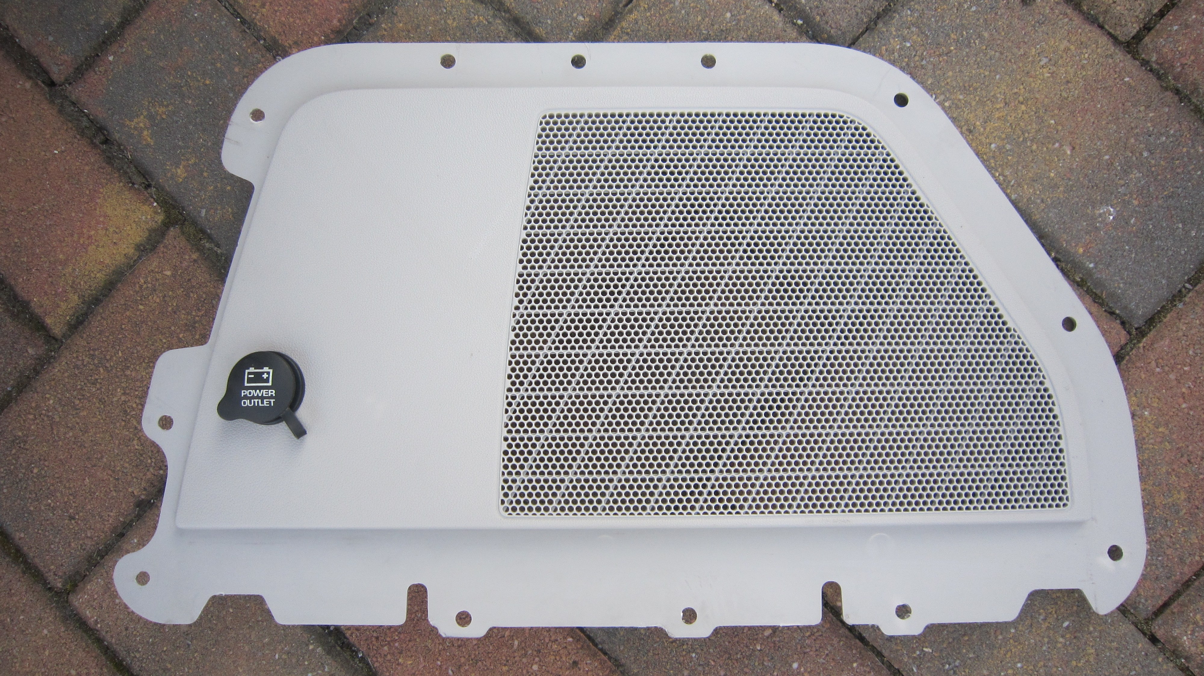

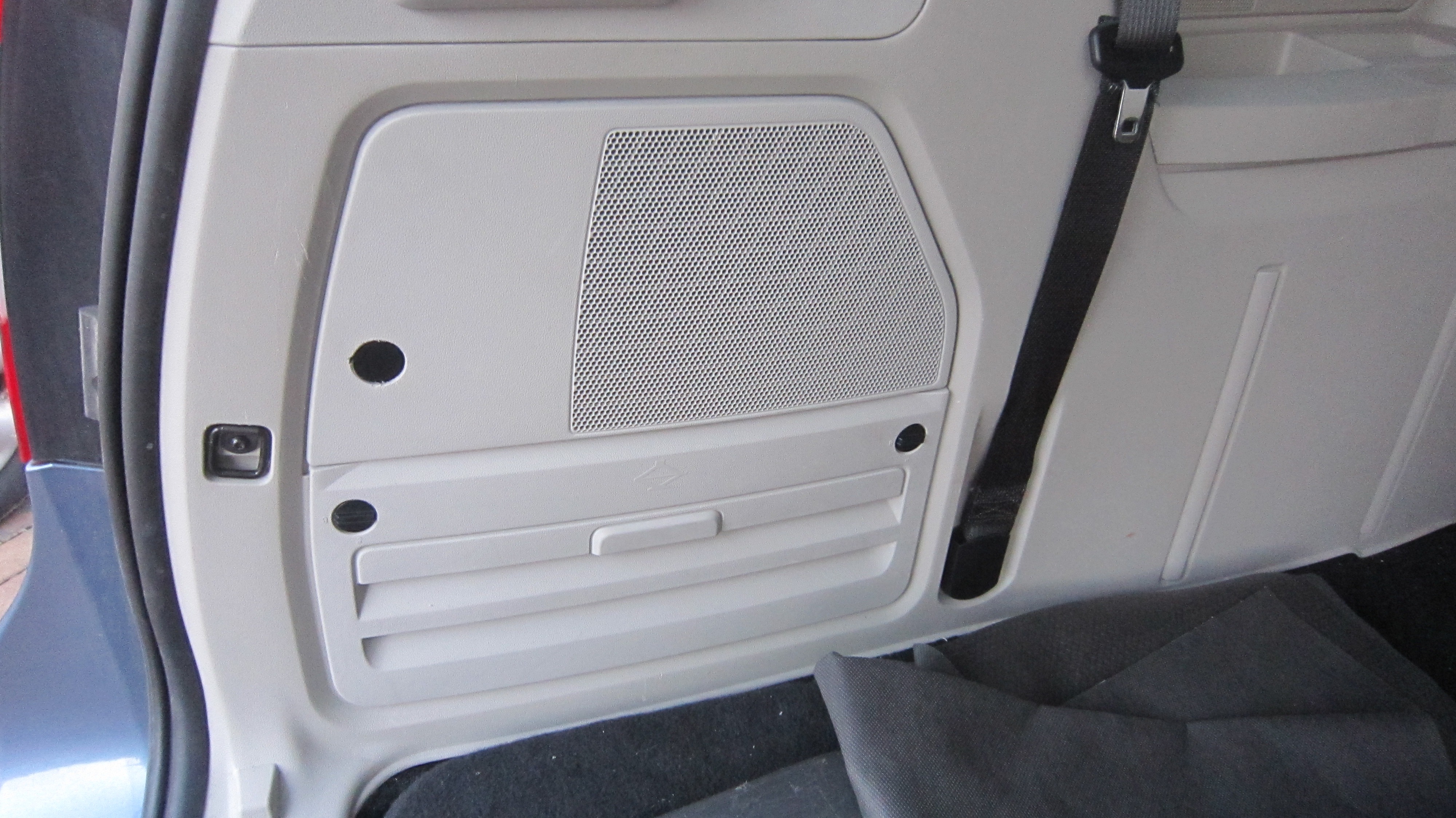

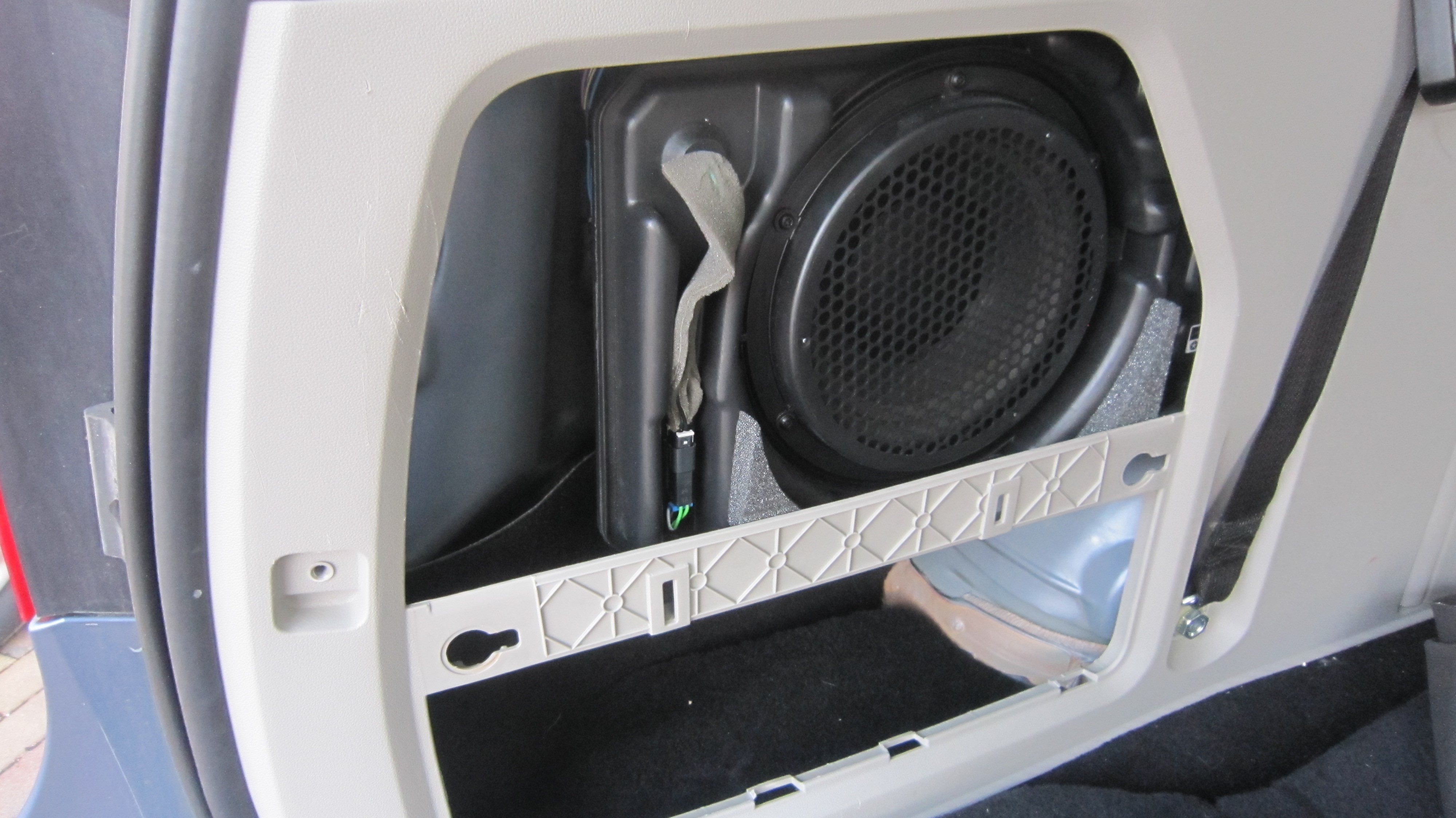

Problematisch ist die Blende vor dem Subwoofer in der linken hinteren Seitenverkleidung. Die Blende gibt es nicht einzeln, sondern nur als gesamte Einheit (Left Quarter Panel) zu kaufen. Das hab ich dann auch von einem Unfallwagen.

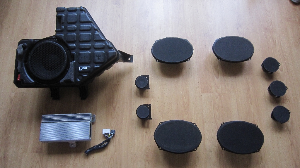

Übersicht der benötigten Komponenten

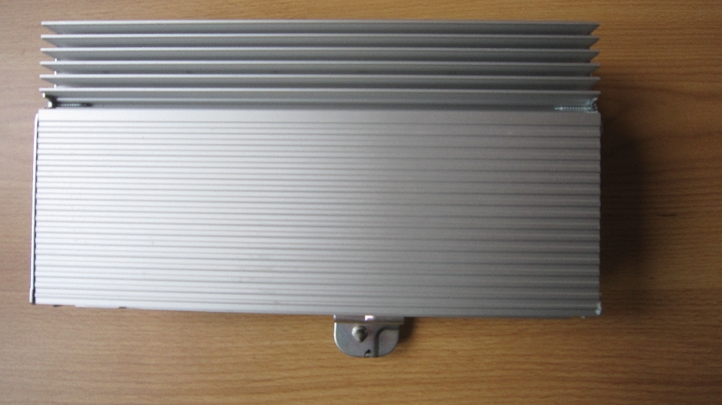

Der Verstärker wird mit Montagewinkel geliefert

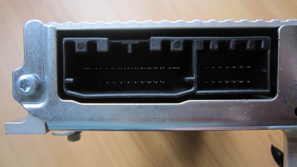

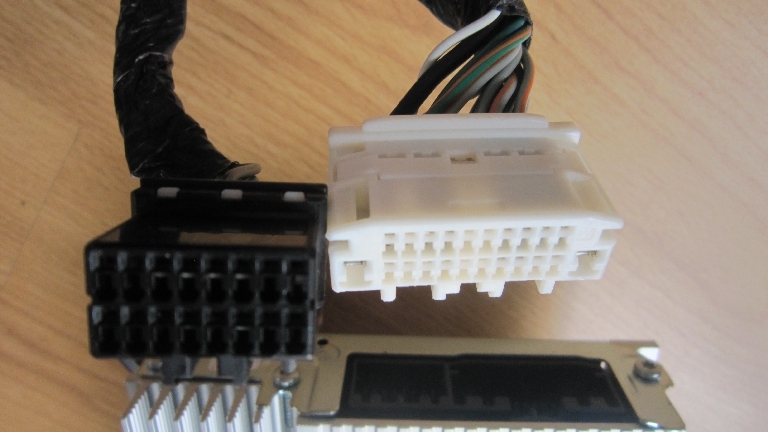

Der Verstärker hat 2 Anschlussbuchsen (links Stecker C1, 22-polig, rechts Stecker C2, 16-polig)
Die beiden Stecker C1 (weiß, 22-polig, TYCO 1438759-1) und C2 (schwarz, 16-polig, TYCO 175966-2) musste ich nicht kaufen, die beiden sinnlos teuren Reparatursätze entfielen dadurch.

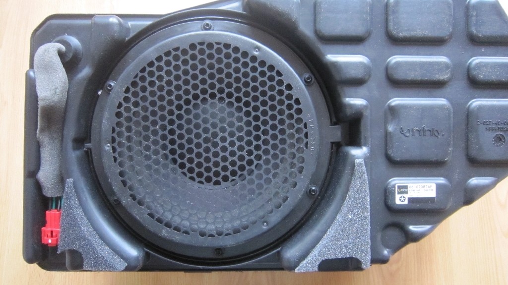

Der Subwoofer wird in einem speziell an die Karosserie angepassten Gehäuse geliefert

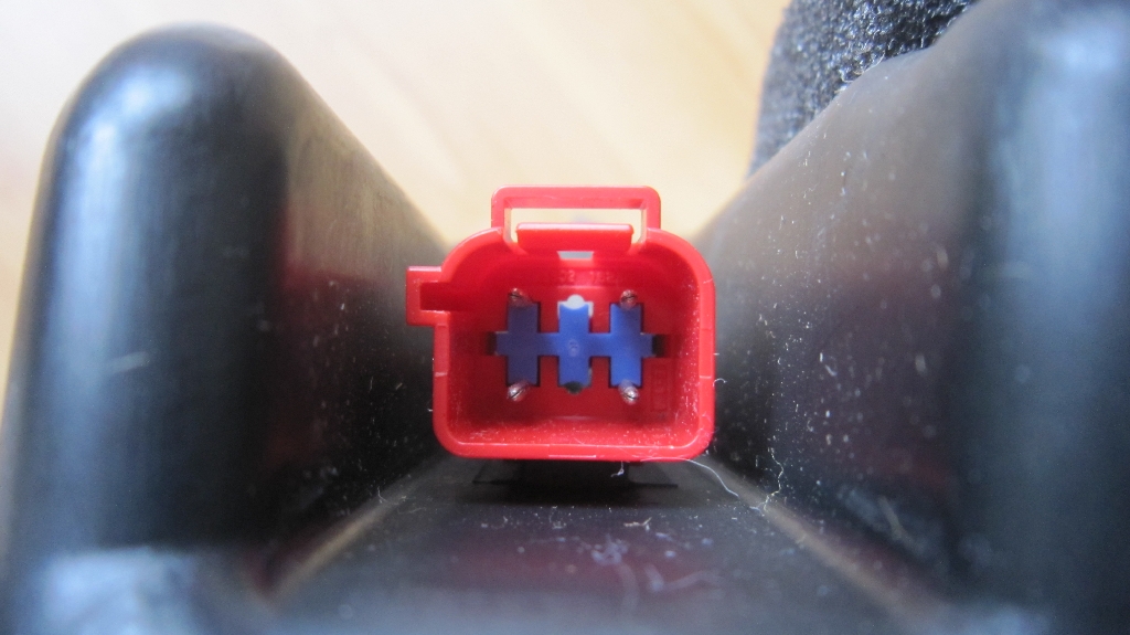

6-polige Anschlussbuchse Subwoofer (4 Pins werden genutzt). Den Hersteller und die Teilenummer habe ich nicht ermitteln können

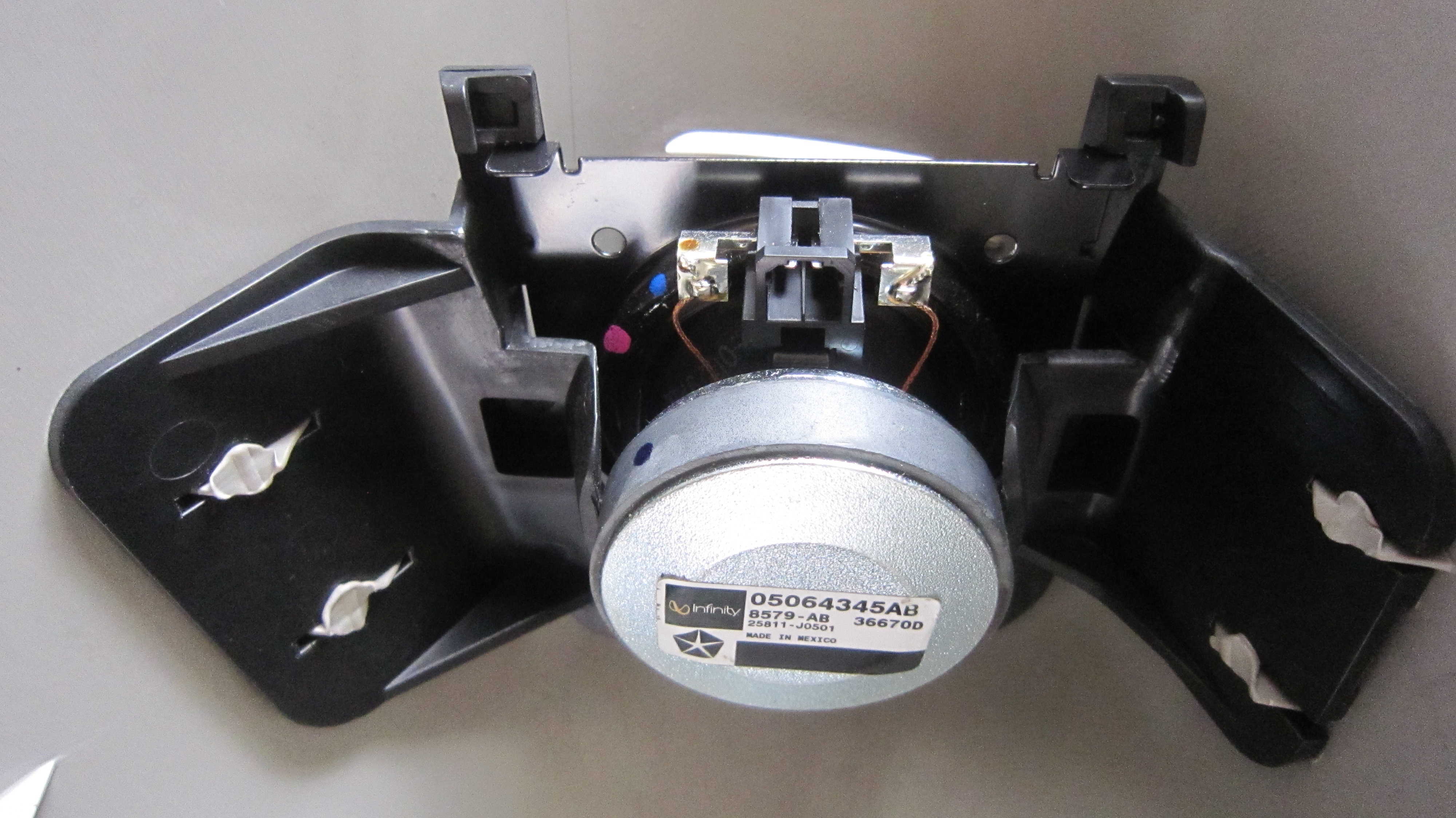

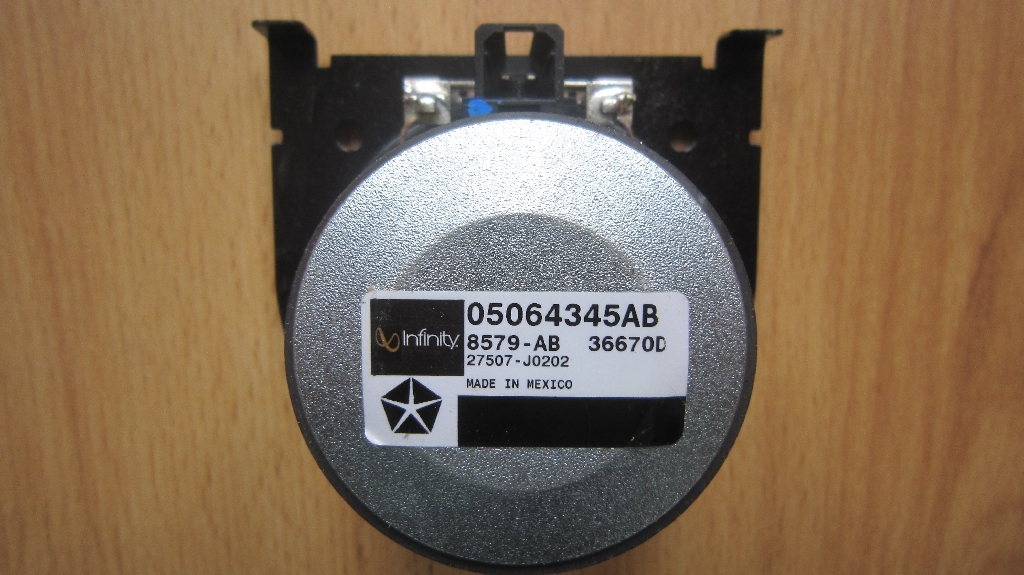

Die beiden zusätzlichen Lautsprecher in der D-Säule links und rechts
Teilenummer Lautsprecher D-Säule

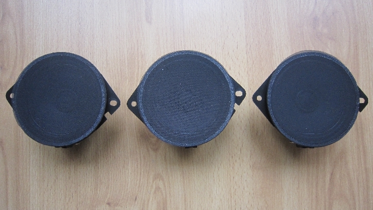

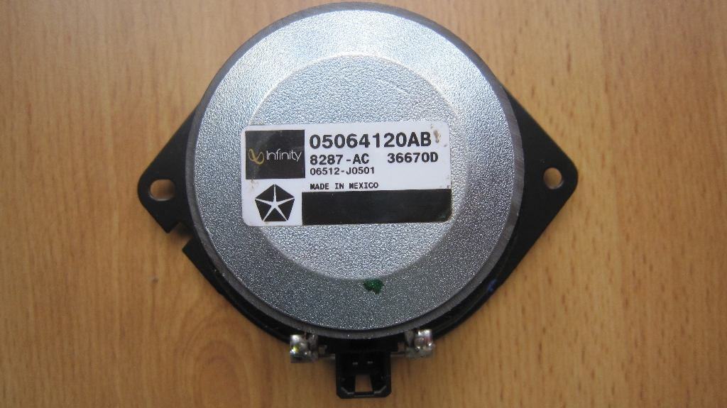

Die drei Hochtöner links, Mitte, rechts im Armaturenbrett
Teilenummer Hochtöner Armaturenbrett.

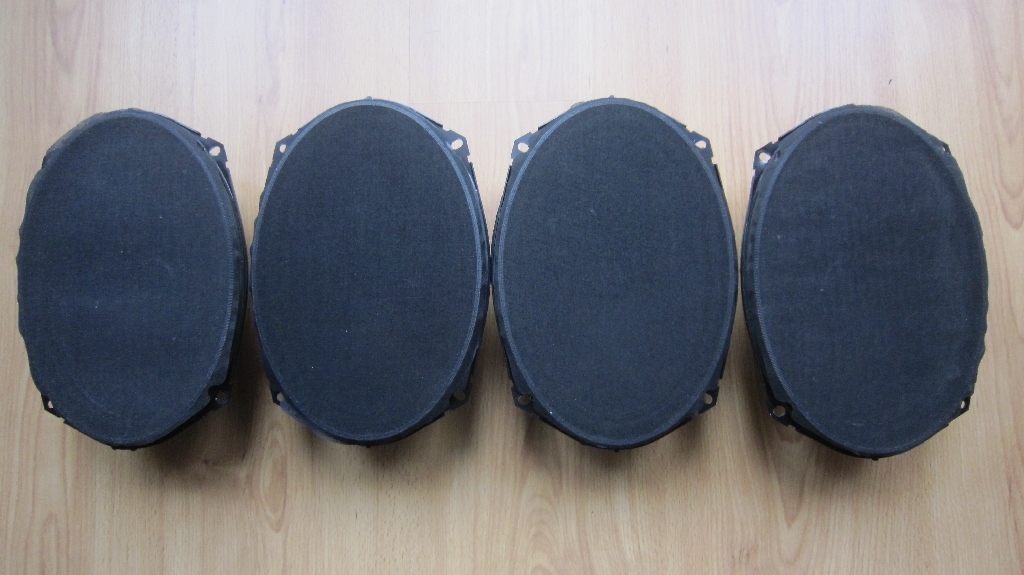

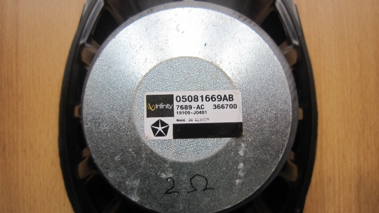

Die Lautsprecher in Fahrertür, Beifahrertür, hinten links und hinten rechts sind baugleich. Anders als beim System mit 6 Lautsprechern haben Sie eine Impedanz von 2 Ohm.
Teilenummer Lautsprecher Fahrertür, Beifahrertür, hinten links und hinten rechts

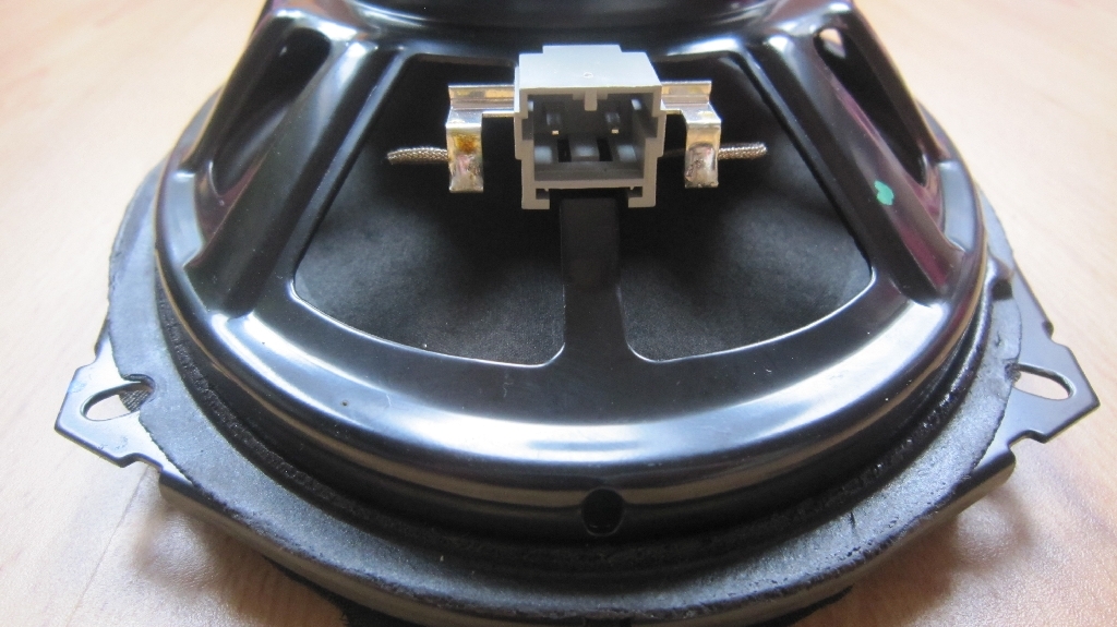

3-poliger Stecker an den Lautsprechern Fahrertür, Beifahrertür, hinten links und hinten rechts (der mittlere Kontakt wird nicht genutzt)

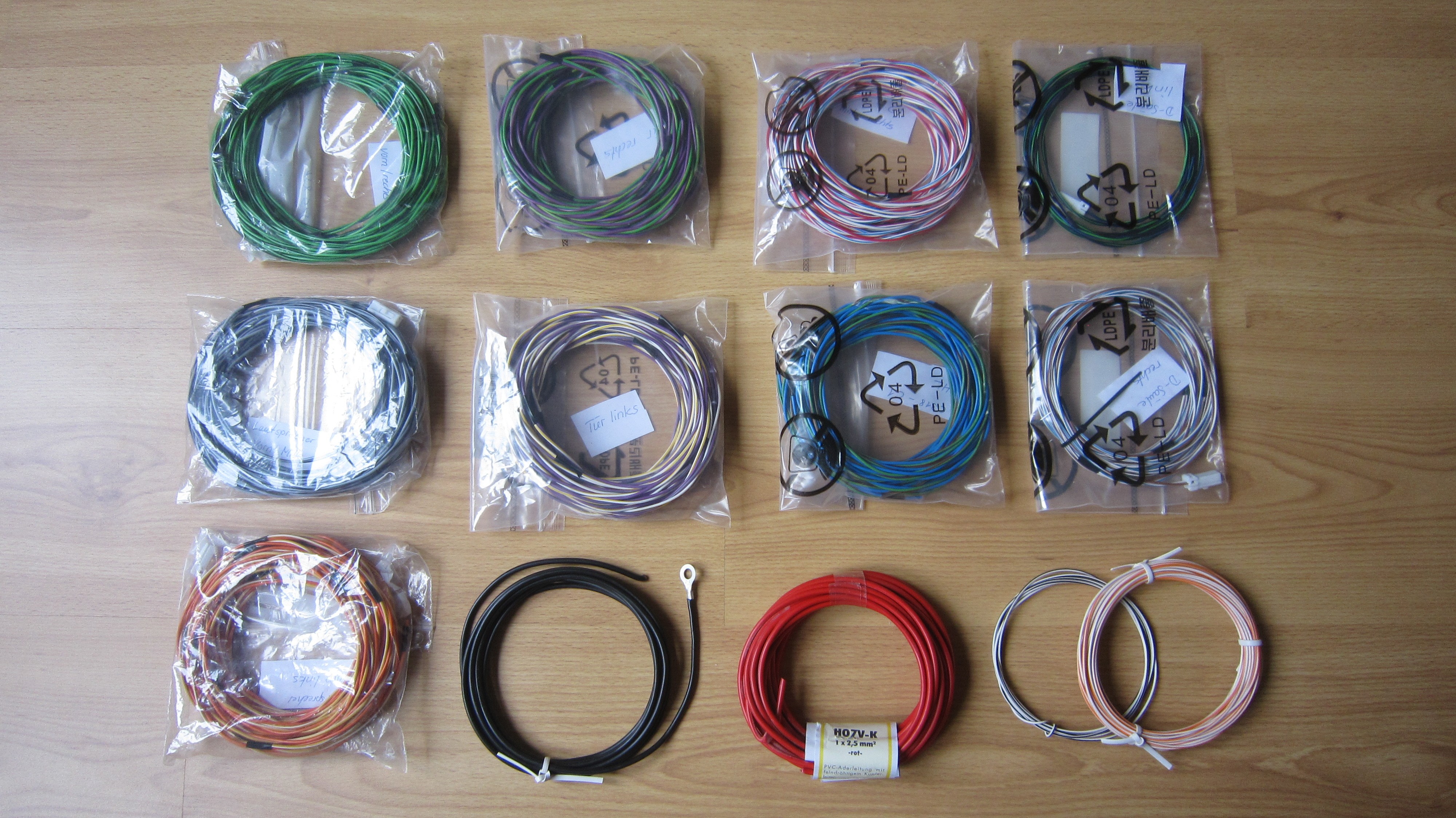

Mehrere Kabel jeweils 10m in verschiedenen Farben
Für die Kabel zu den Lautsprechern im Armaturenbrett vorn links, Mitte,rechts und der beiden D-Säulen werden dieses Steckergehäuse und jeweils 2 Krimpkontakte benötigt.
Vor dem Einbau habe ich im Winter die Kabel zu vorderen 3 Hochtöner und die beiden hinteren Hochtöner aus. Abgebildet ist der Kabelsatz der D-Säule rechts.

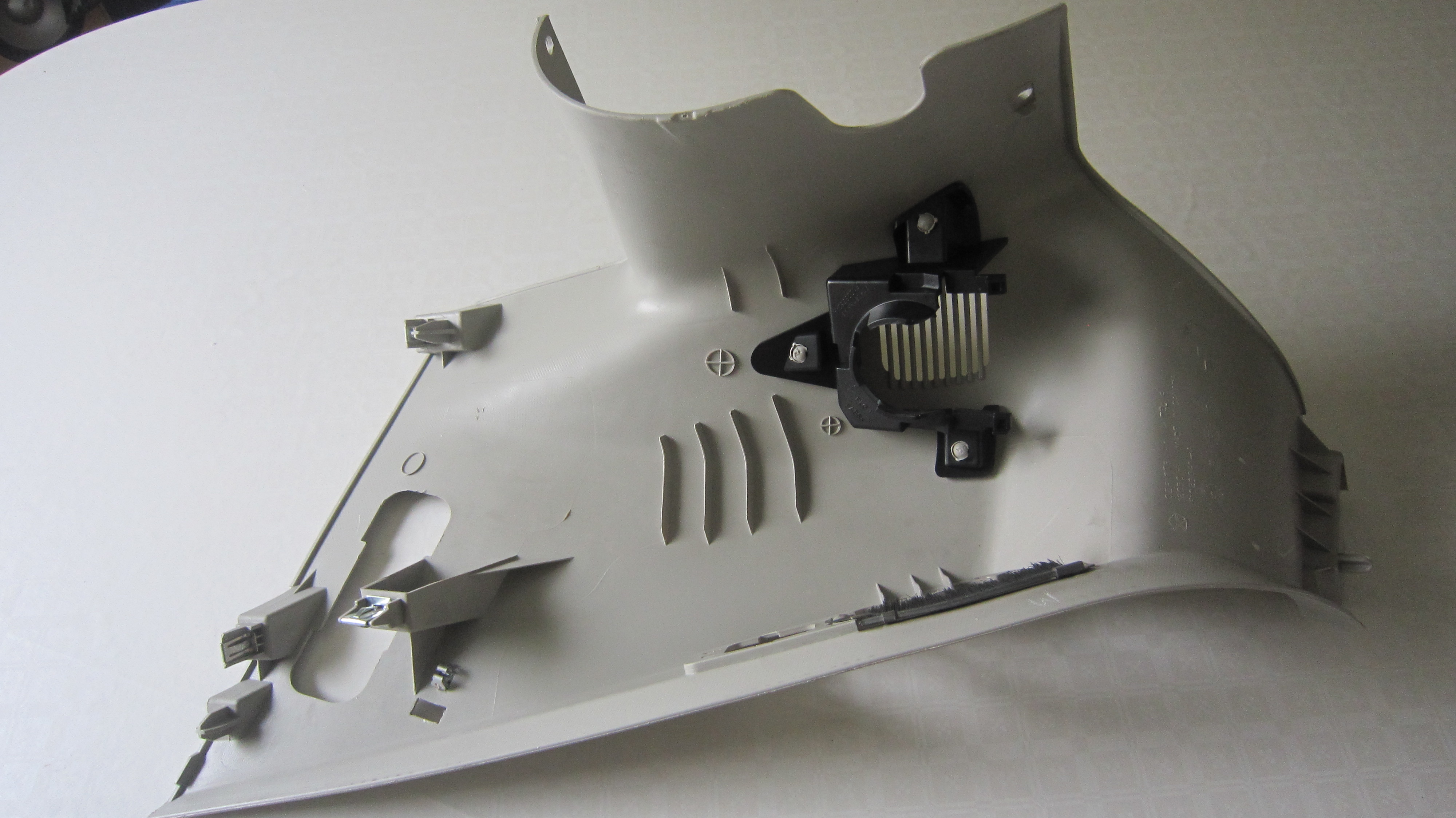

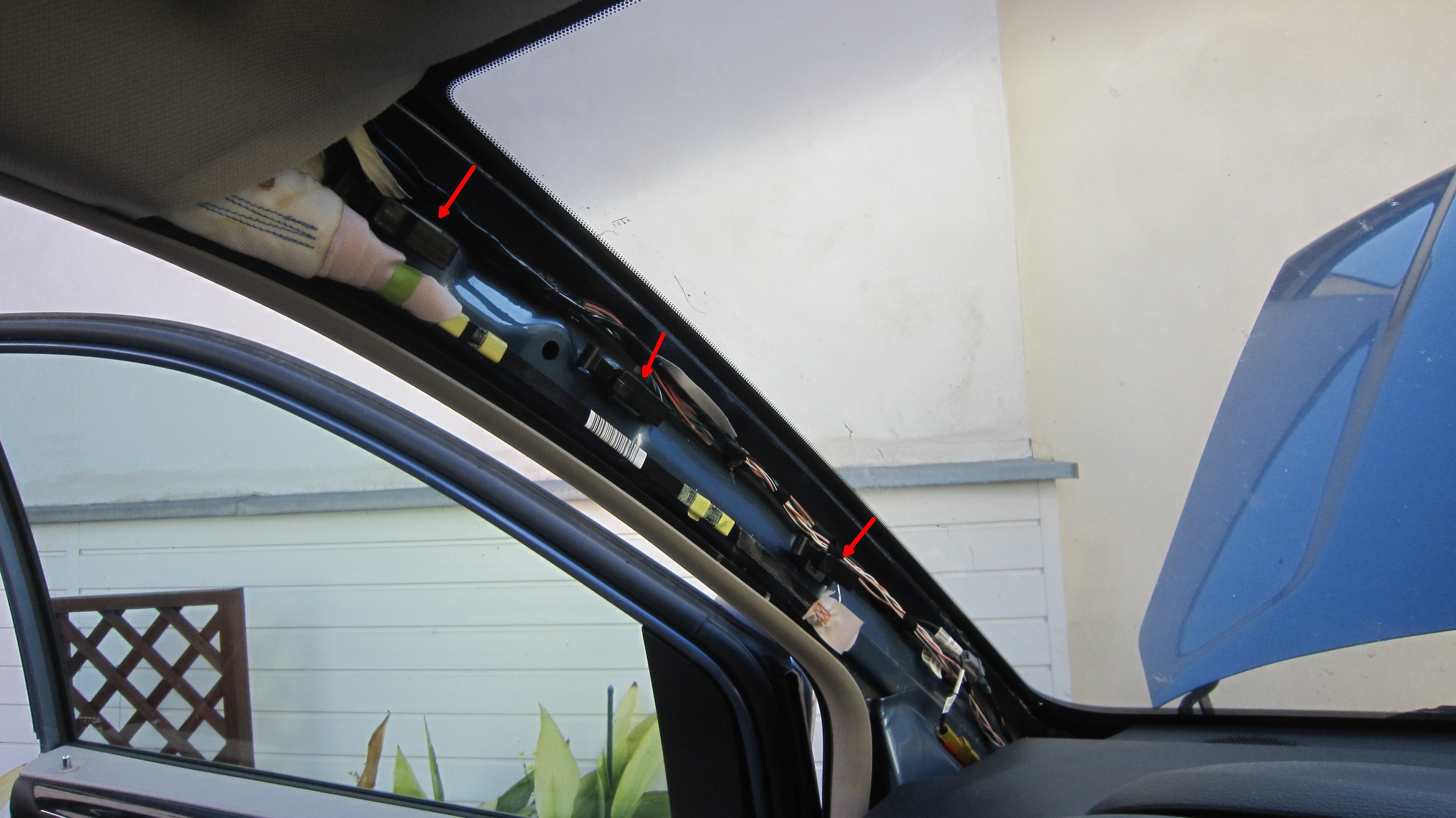

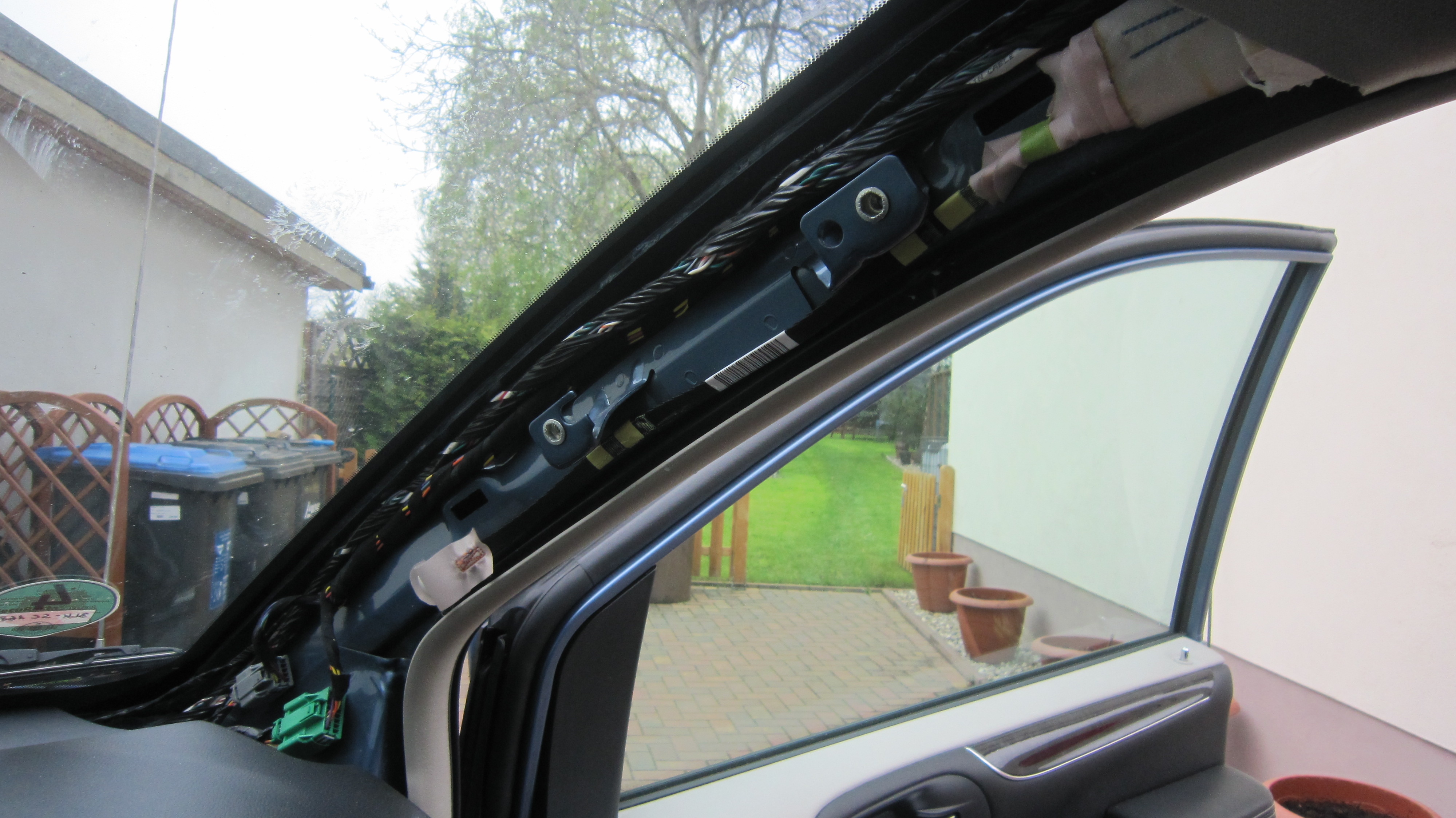

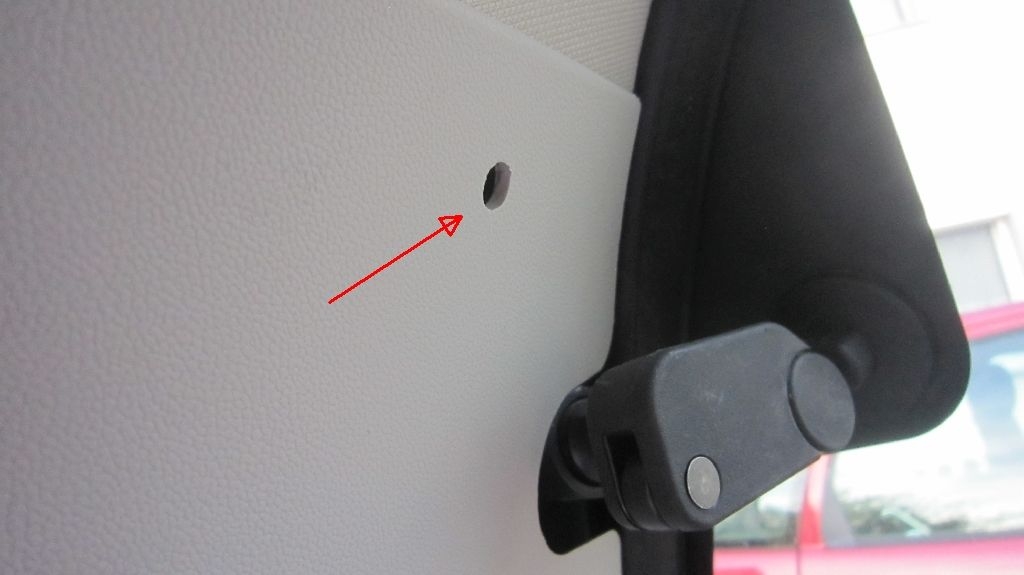

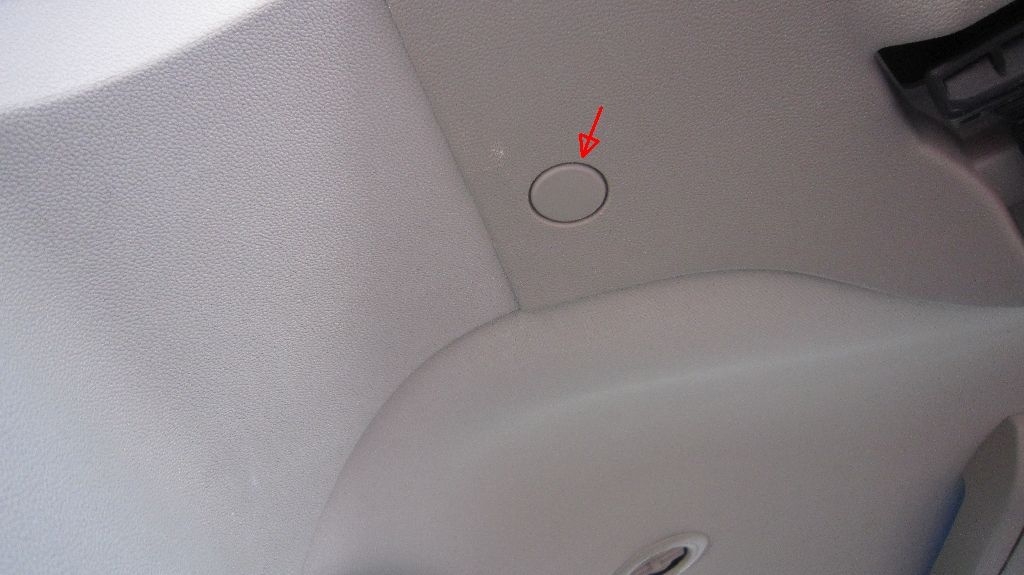

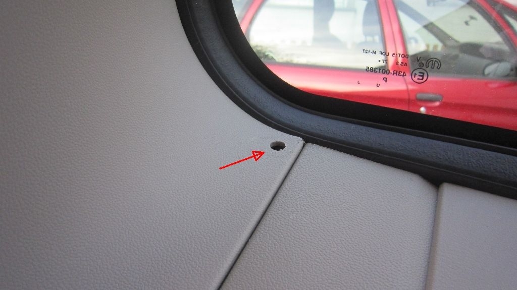

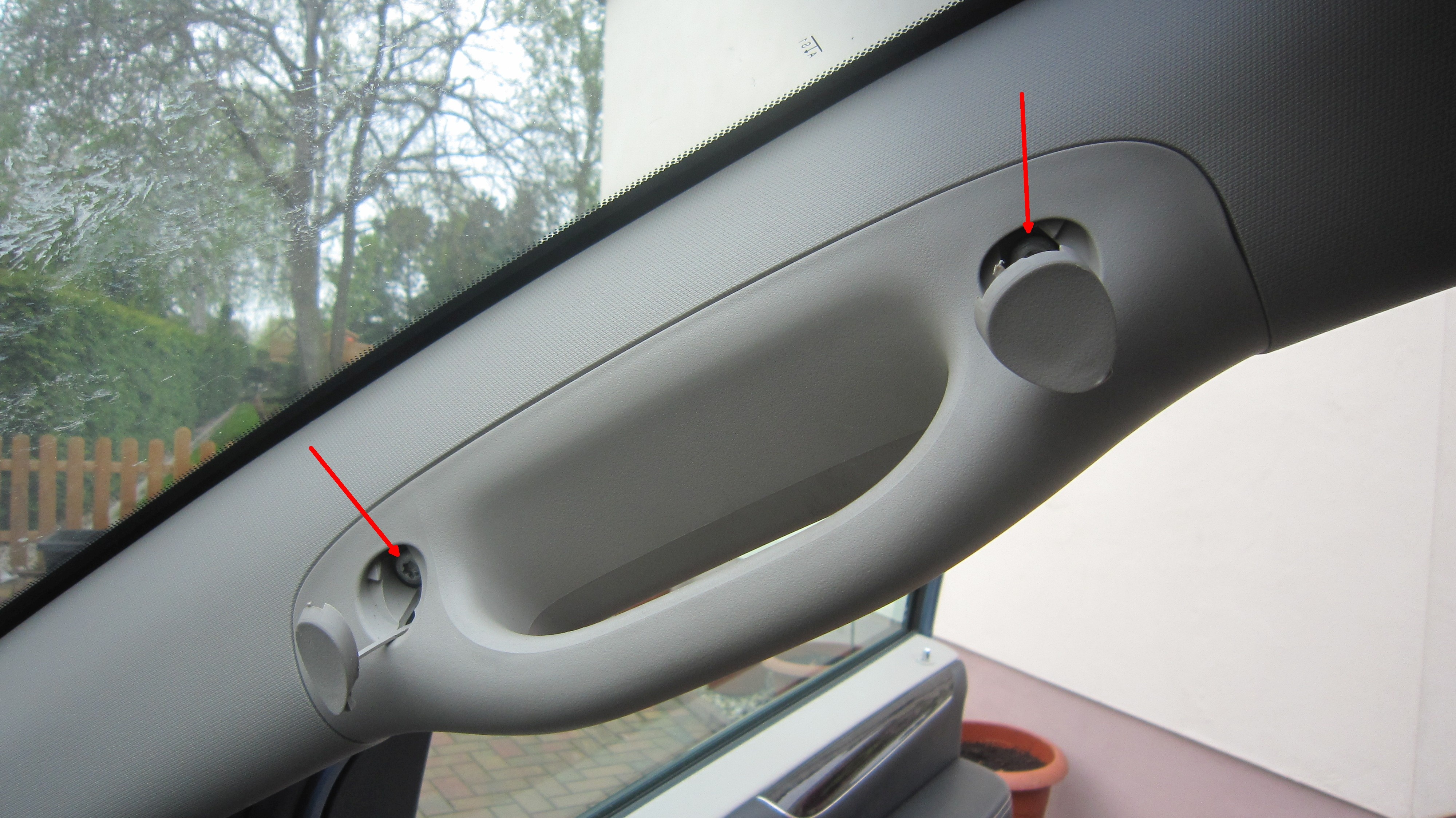

Die D-Säulenverkleidungen müssen demontiert werden. Dazu sind im Himmel unter einer Abdeckung jeweils 1 Schraube links und rechts zu lösen (mit einem flachen Schraubenzieher abhebeln).
Anschließend sind zwei Klipse auf jeder Seite zu entfernen. Danach kann die D-Säulenverkleidung einfach abgezogen werden.

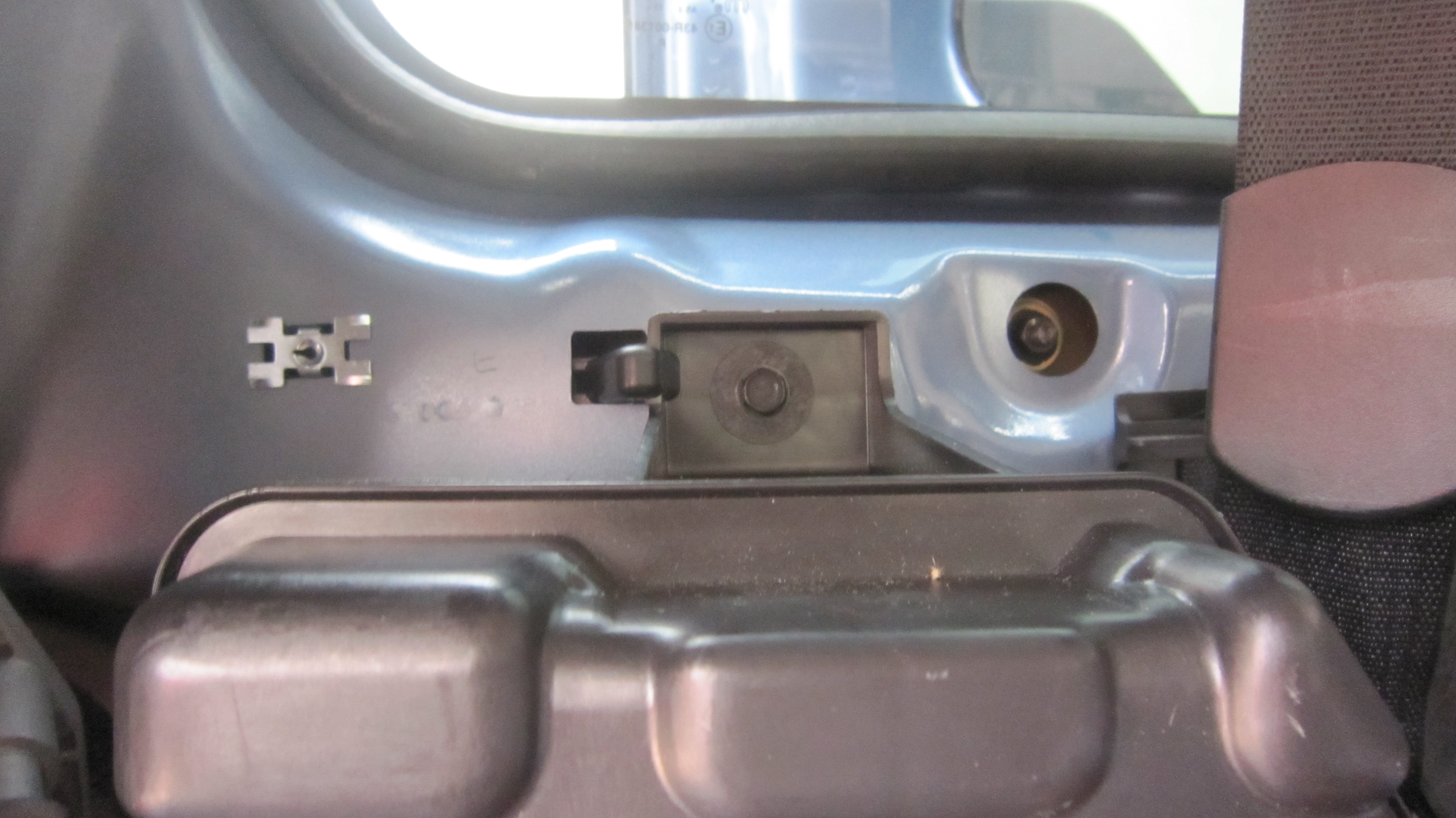

Nun sollte die Verblendung um das Kofferraumschloss entfernt werden. Diese ist auch nur geklipst (6 Stück) und wird vorsichtig nach oben abgezogen.

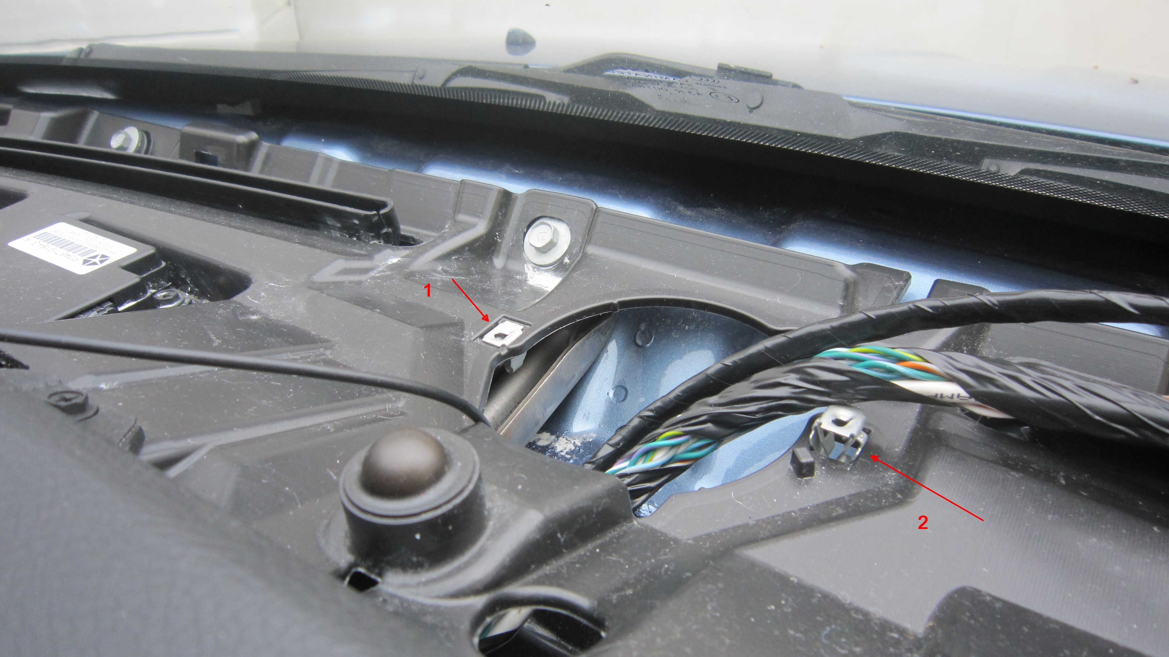

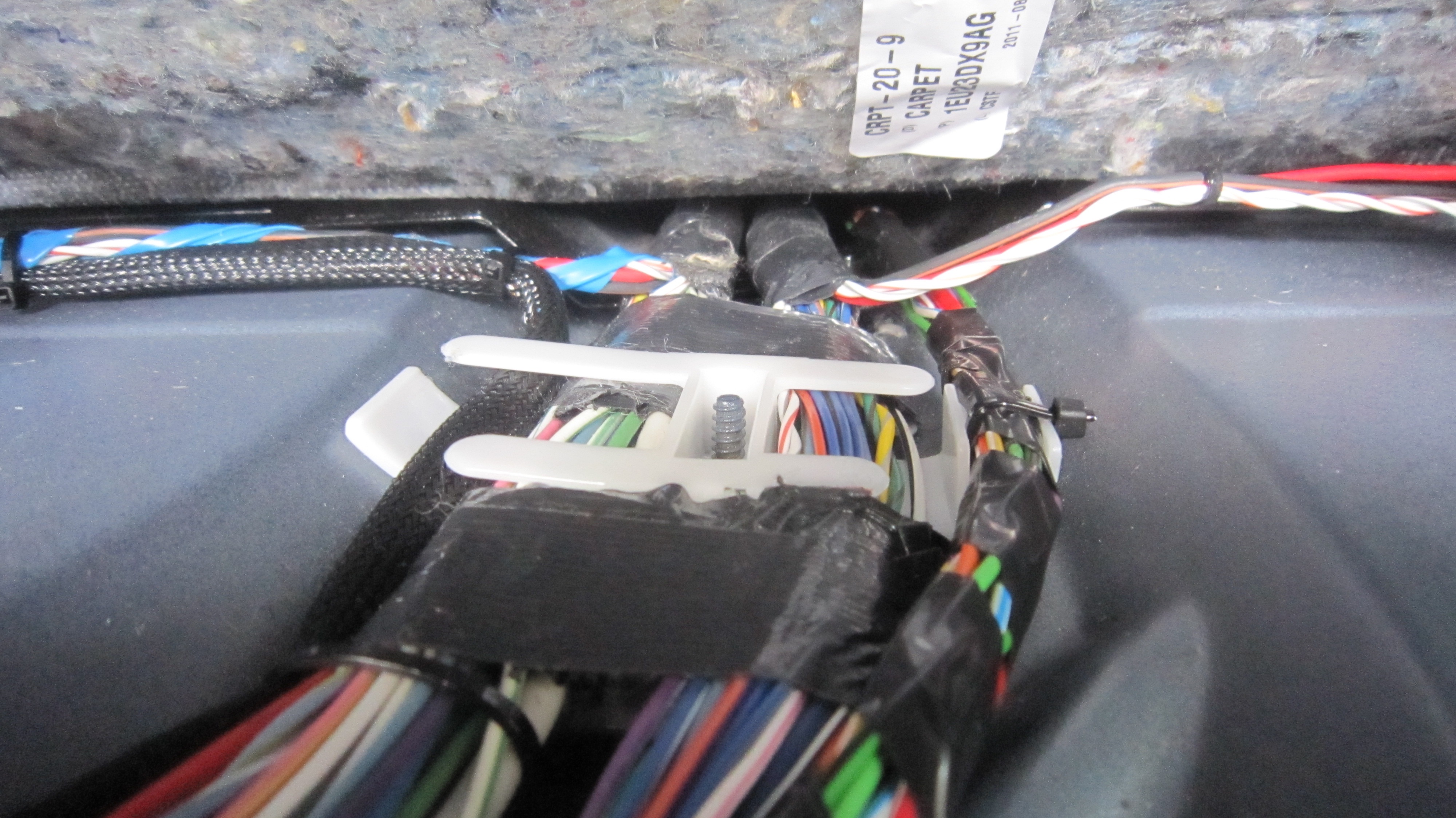

Damit die Kabel von hinten (vom Verstärker) nach vorn (zum Radio) gezogen werden können, müssen die Sitze der 3. Reihe ausgebaut werden. Dazu sind 8 Schrauben M15 zu lösen. Danach können der linke (60%) und rechte (40%) Sitz ausgebaut werden. Der Teppich in der Bodenwanne ist mit 2 Schrauben gesichert und zusätzlich mit einer Öse links und rechts über die Halterung des Sicherheitsgurtes gelegt (hinter der Seitenverkleidung). Da der Gurt abgeschraubt ist, kann der Teppich ohne Probleme entfernt werden.

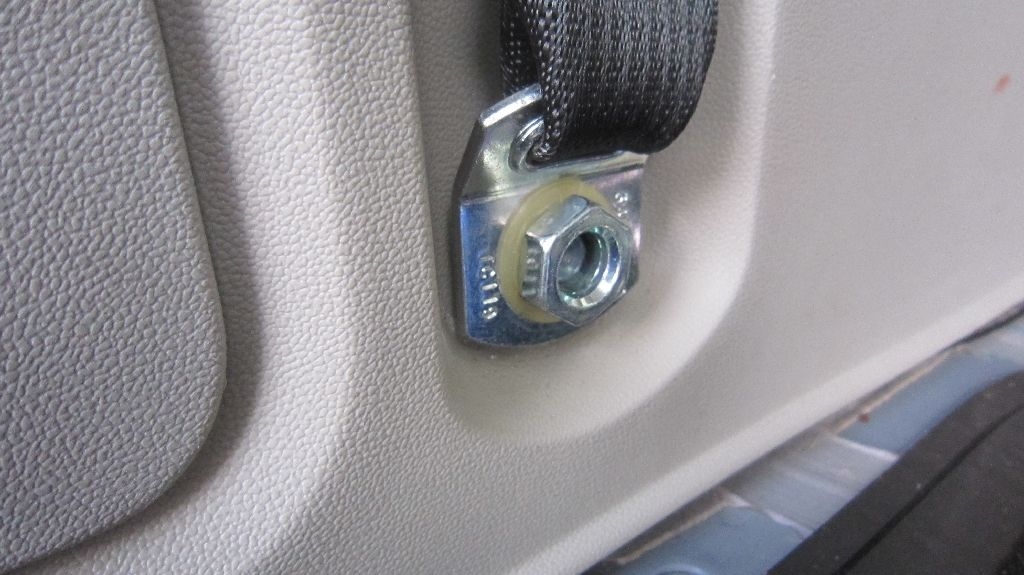

Auf dem Bild nicht wundern, die Sicherheitsgurte sind angeschraubt (bin während des Umbaus auch mit dem Auto gefahren und hab somit das Klappern in Kurven verhindert).

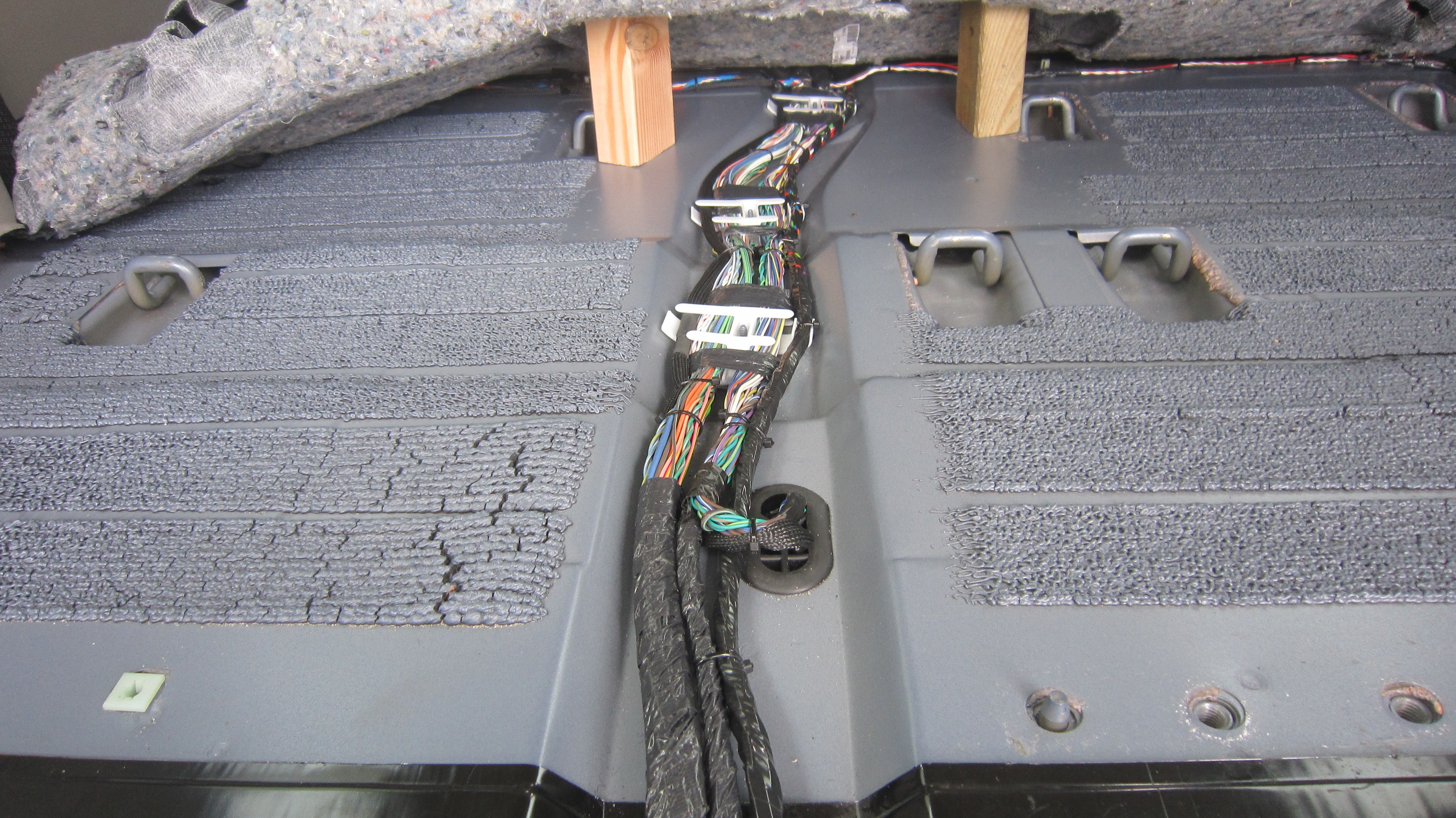

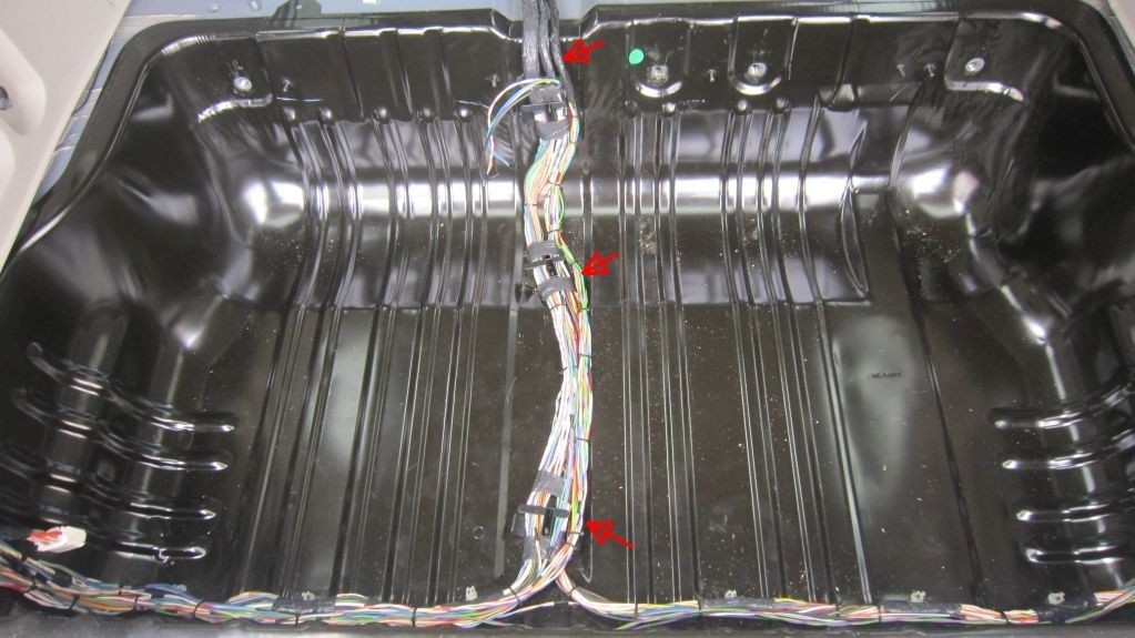

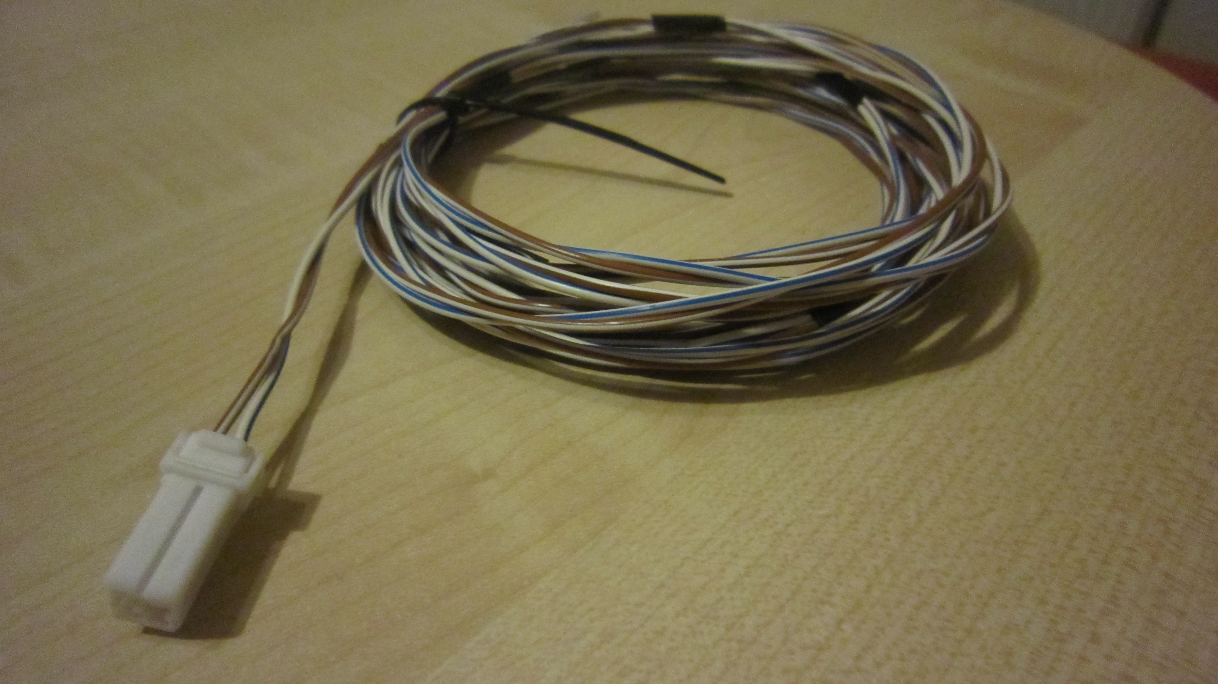

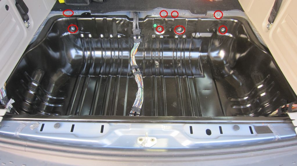

Nachdem die Vorbereitungen erledigt waren, mussten die neuen Kabel rein. Zuerst fertigte ich die beiden Kabelbäume zum Verstärker an. Das ist einmal der Kabelbaum am weißen Stecker C1 (22-polig, der die Spannungsversorgung, den Anschluss an den CAN-Bus und einen Teil der Lautsprecheranschlüsse enthält). Und an dem schwarzen 16-poligen Stecker C2 hängt der Subwoofer dran und auch Lautsprecher.
Zu jedem Lautsprecher führen 2 Kabel. Diese beiden Kabel sind immer verdrillt. Dadurch lässt sich das Adernpaar einfacher zuordnen und an dn Steckern auflegen. Die beiden Kabel des CAN-Busses werden im Original unter dem Fahrersitz abgegriffen. Dort befindet sich eine Spleißstelle für CAN-IHS (+) und CAN-IHS (-). Das war mir zu aufwändig. Da sich unter dem zukünftigen Platz des Verstärkers das Steuermodul Liftgate befindet, habe ich das CAN-Signal dort abgegriffen. An das Steuerteil gehen 3 Stecker. Das Signal findet man am mittleren grauen 22-poligen Stecker. CAN-IHS (-) befindet sich an Pin 17 und CAN-IHS (+) an Pin 18.

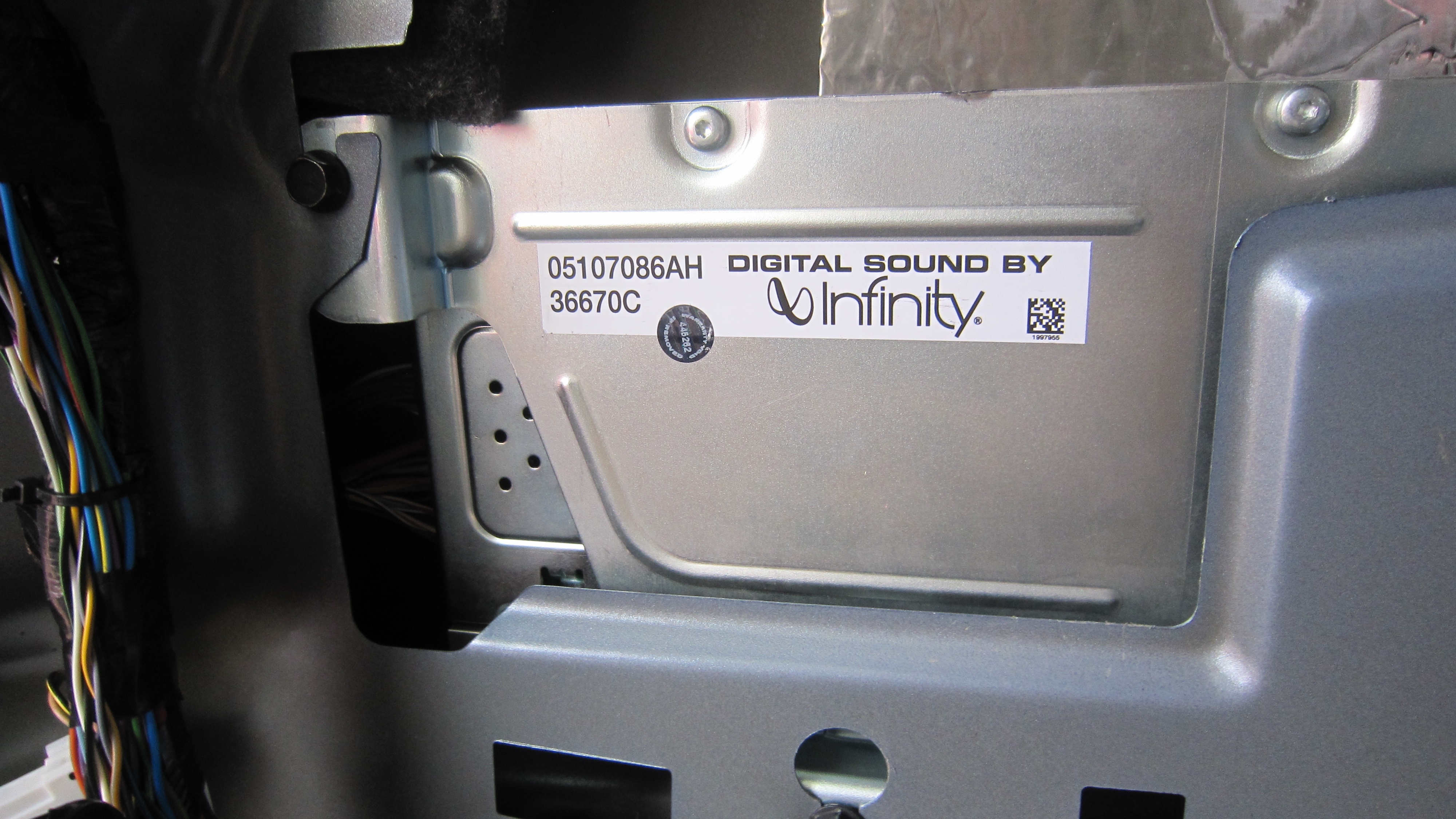

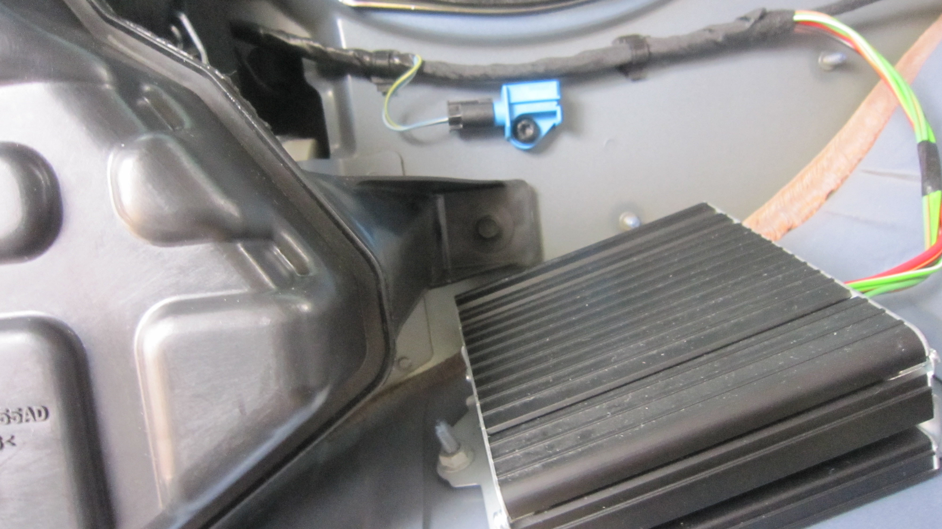

Nachdem die beiden Enden der Kabelbäume hinter das Blech geführt waren, kam der Verstärker rein. Die Reihenfolge wurde deshalb so gewählt, weil man anschließend schwer die Stecker C1 und C2 auf den Verstärker aufgesteckt bekommt. Die Anschlussbuchsen befinden sich auf der linken Seite des Verstärkers. Die 3 zur Montage benötigten Schrauben sind in die Verstärkerhalterung eingeschraubt (auf dem Bild rot markiert) und werden für den Einbau gelockert. Der Verstärker wird eingehangen und festgeschraubt.

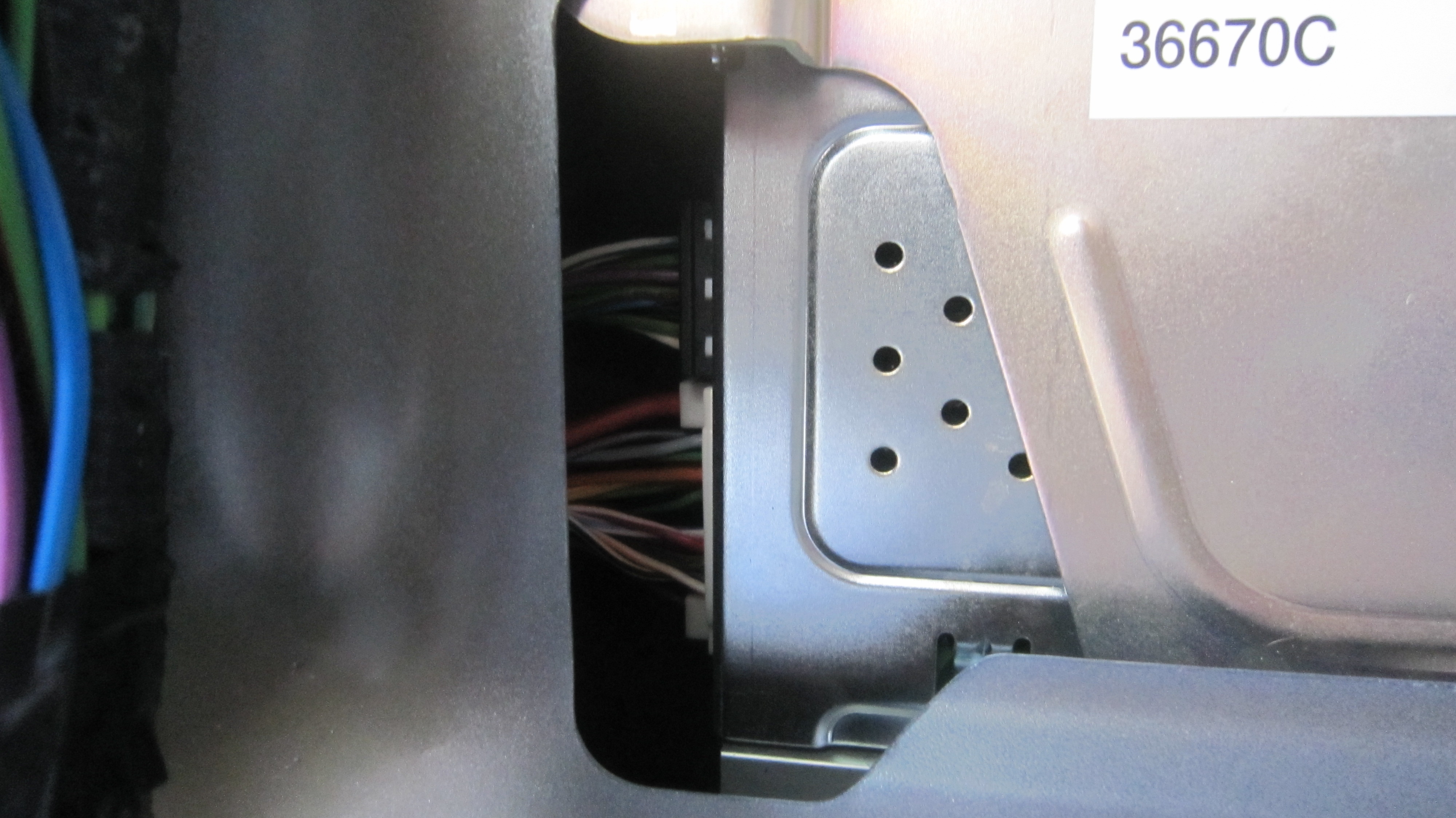

Auf dem Bild ist unter dem Verstärker auch gut das Steuerteil Liftgate mit seinen 3 Anschlüssen zu erkennen.
Auf diesem Bild sieht man, dass es ohne Demontage des Verstärkers kaum möglich ist, die Stecker C1 und C2 zu lösen bzw. aufzustecken.

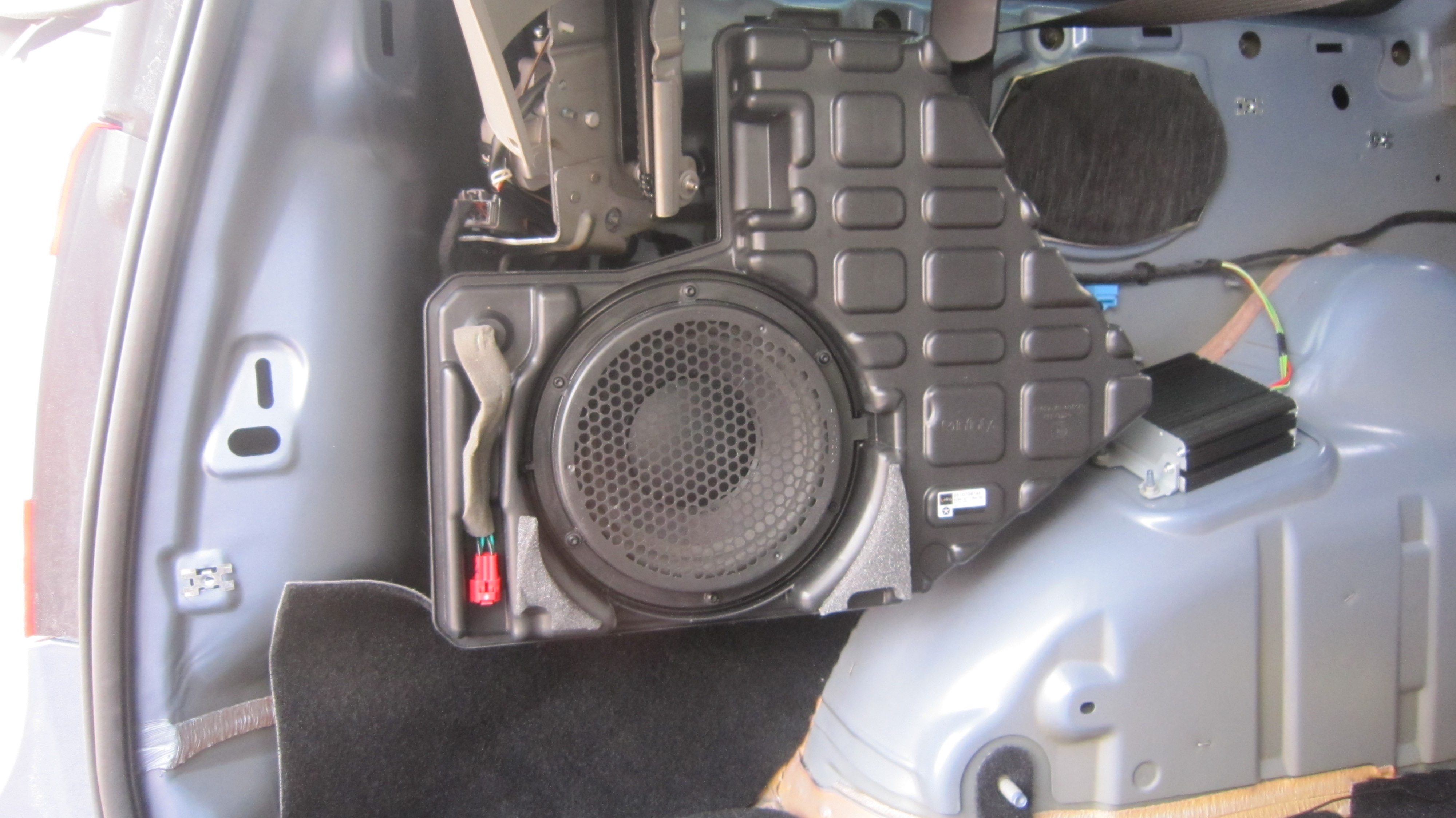

Nachdem der Verstärker drin war, wurde der Subwoofer montiert. Der Subwoofer wird an der Unterseite in zwei Öffnungen eingehangen und anschließend mit 2 Schrauben befestigt. Ohne Ausbau des Subwoofers kommt man weder an Verstärker noch an die Stecker C1 und C2 des Verstärkers heran.
Befestigung des Subwoofers mit einer Schraube an der rechten Seite.
Befestigung des Subwoofers mit einer Schraube an der oberen Seite des Subwoofers. Links daneben ist eine silberne Spange zu erkennen. Dort sitzt die Schraube drin, welche die linke Seitenverkleidung zusätzlich an der Karosserie hält und die ich im Teil 1 erwähnte.

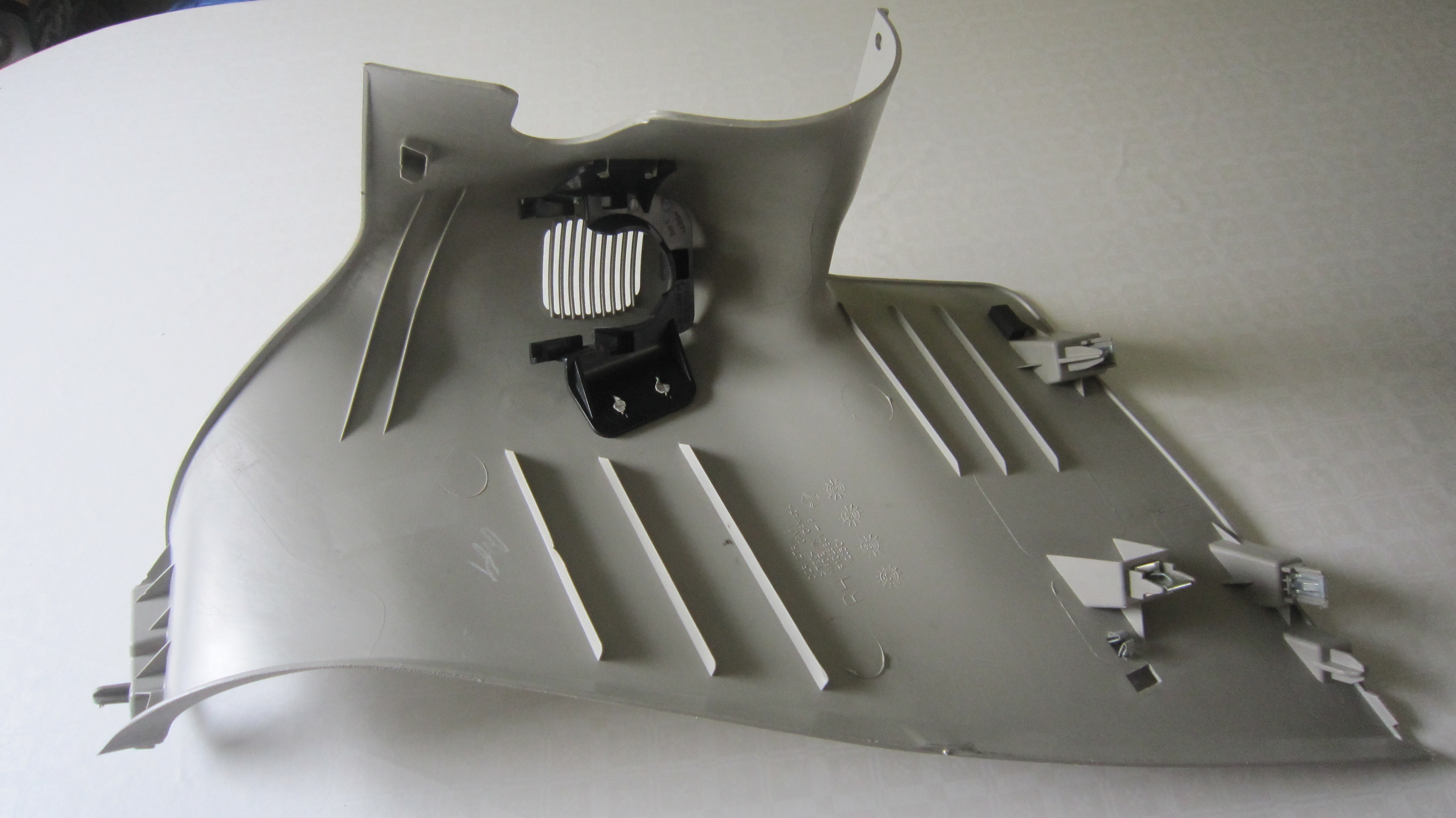

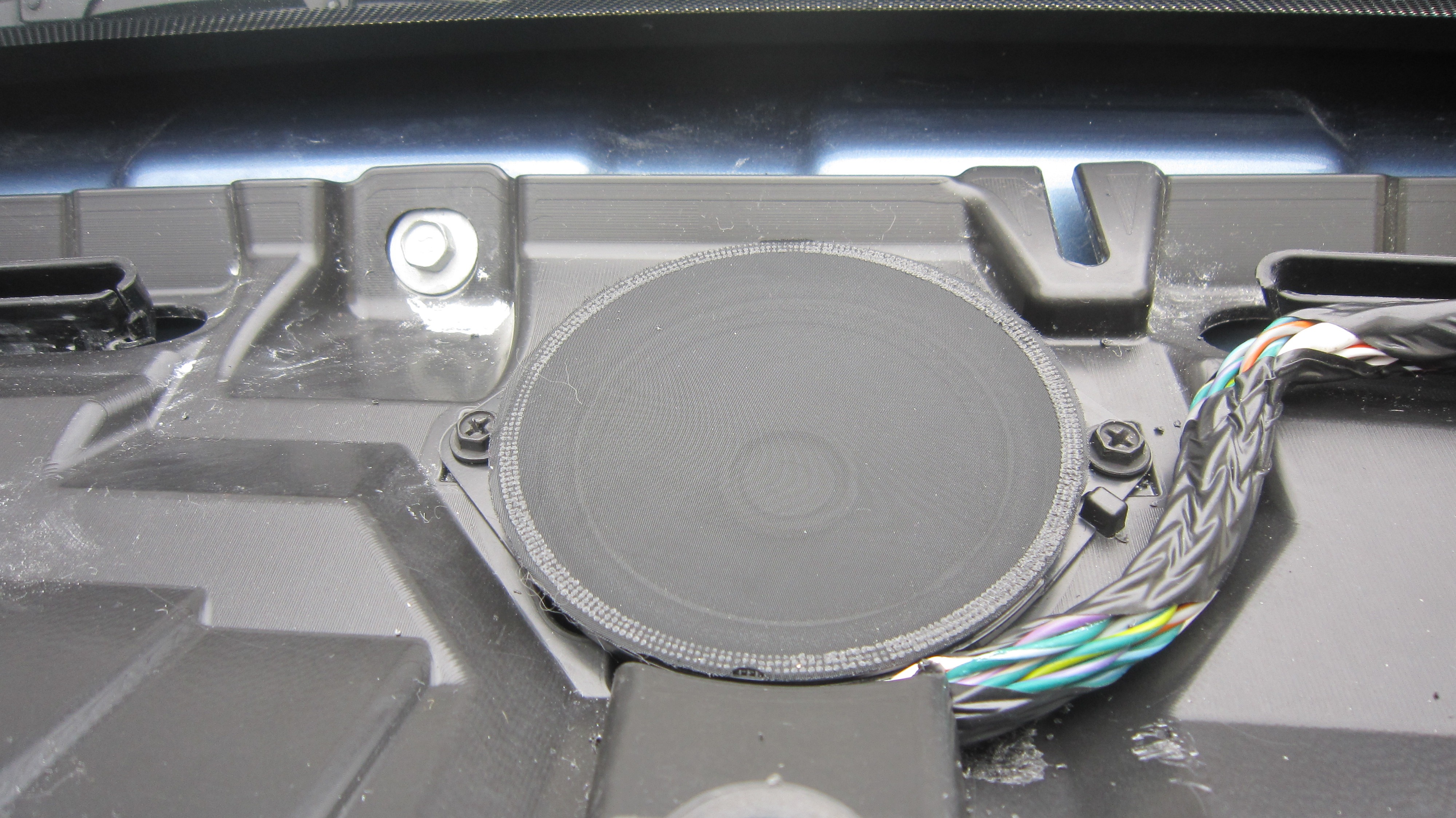

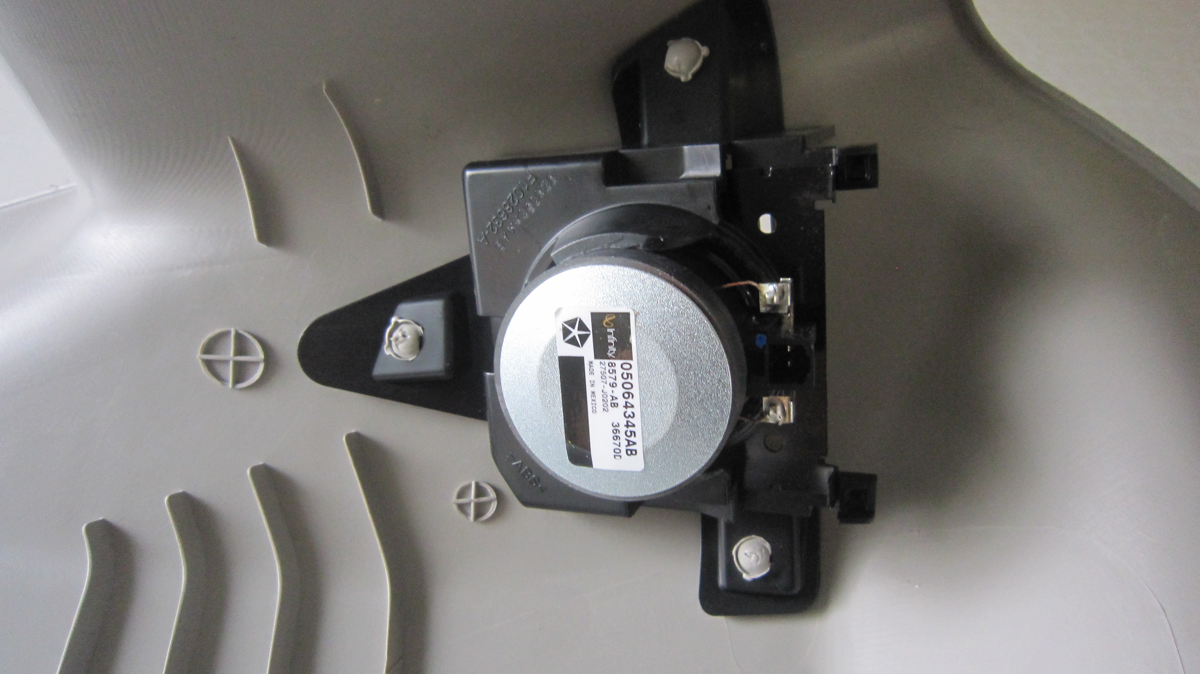

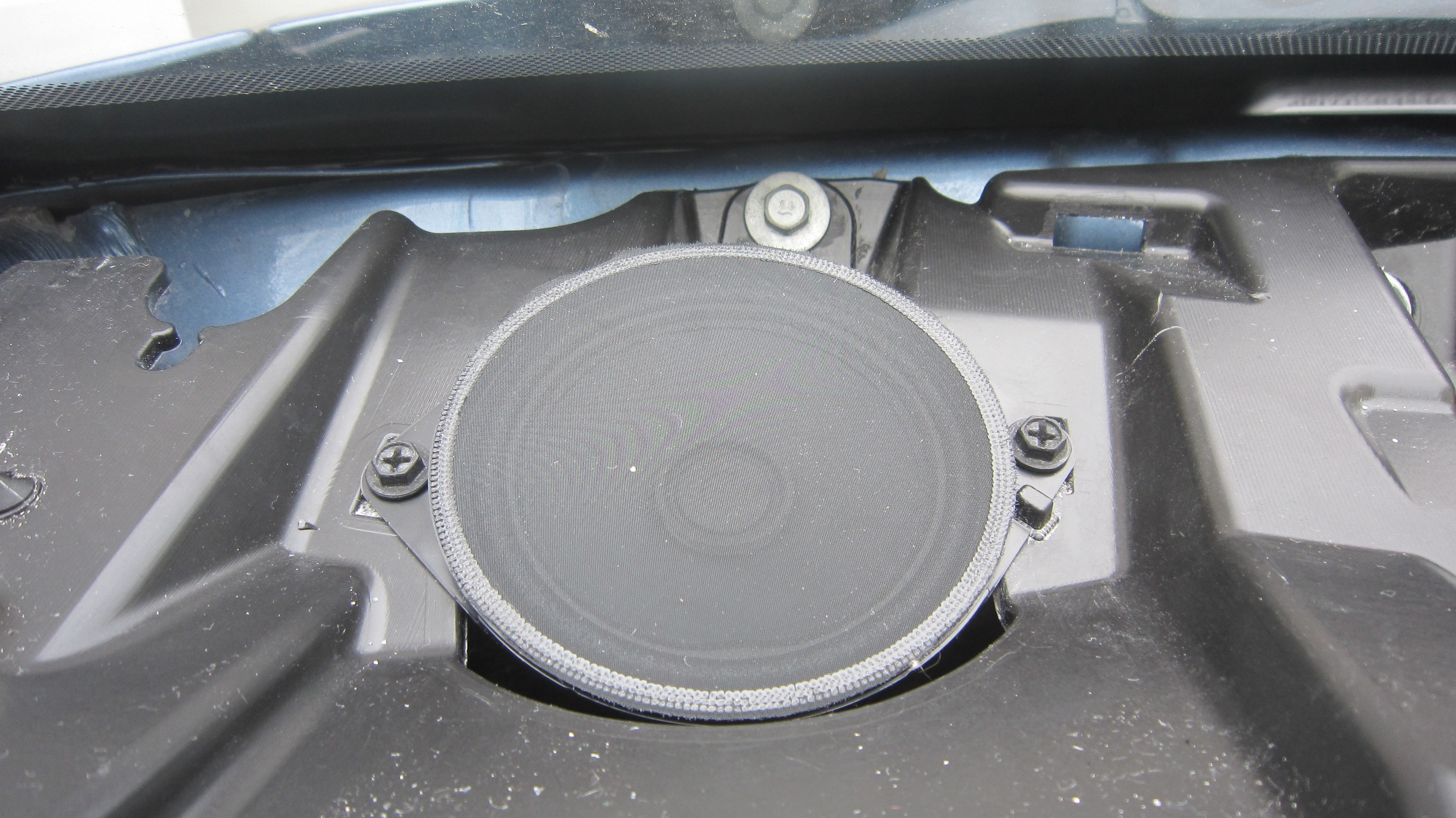

Danach habe ich mir die beiden neuen Hochtöner in der D-Säule vorgenommen. Die Halterungen für die beiden Lautsprecher sind immer im Fahrzeug vorhanden. Abgebildet ist die linke D-Säulenverkleidung. In der Halterung steckt im Original ein Filzblock drin, den man rauszieht und entsorgen kann.
Der Lautsprecher wird eingeklipst. Er rastet hörbar ein.
Die rechte Verkleidung hat auch die Halterung vormontiert. Die Verkleidung muss also nicht gewechselt werden.
Der Lautsprecher für die rechte D-Säule ist nun auch montiert.

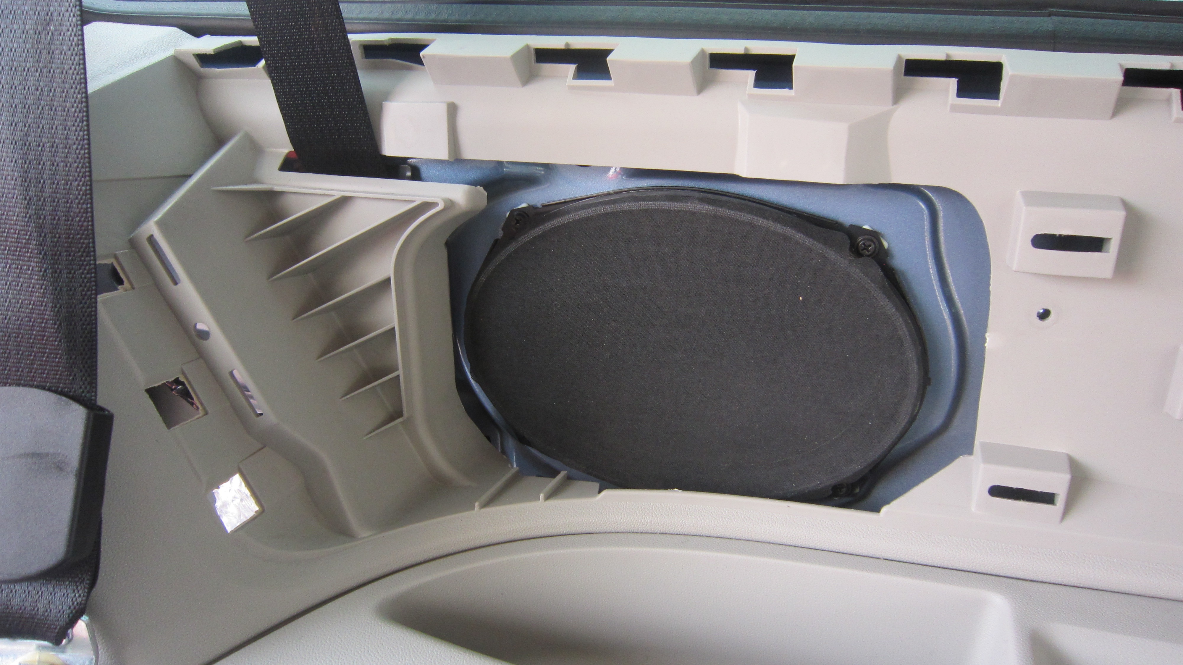

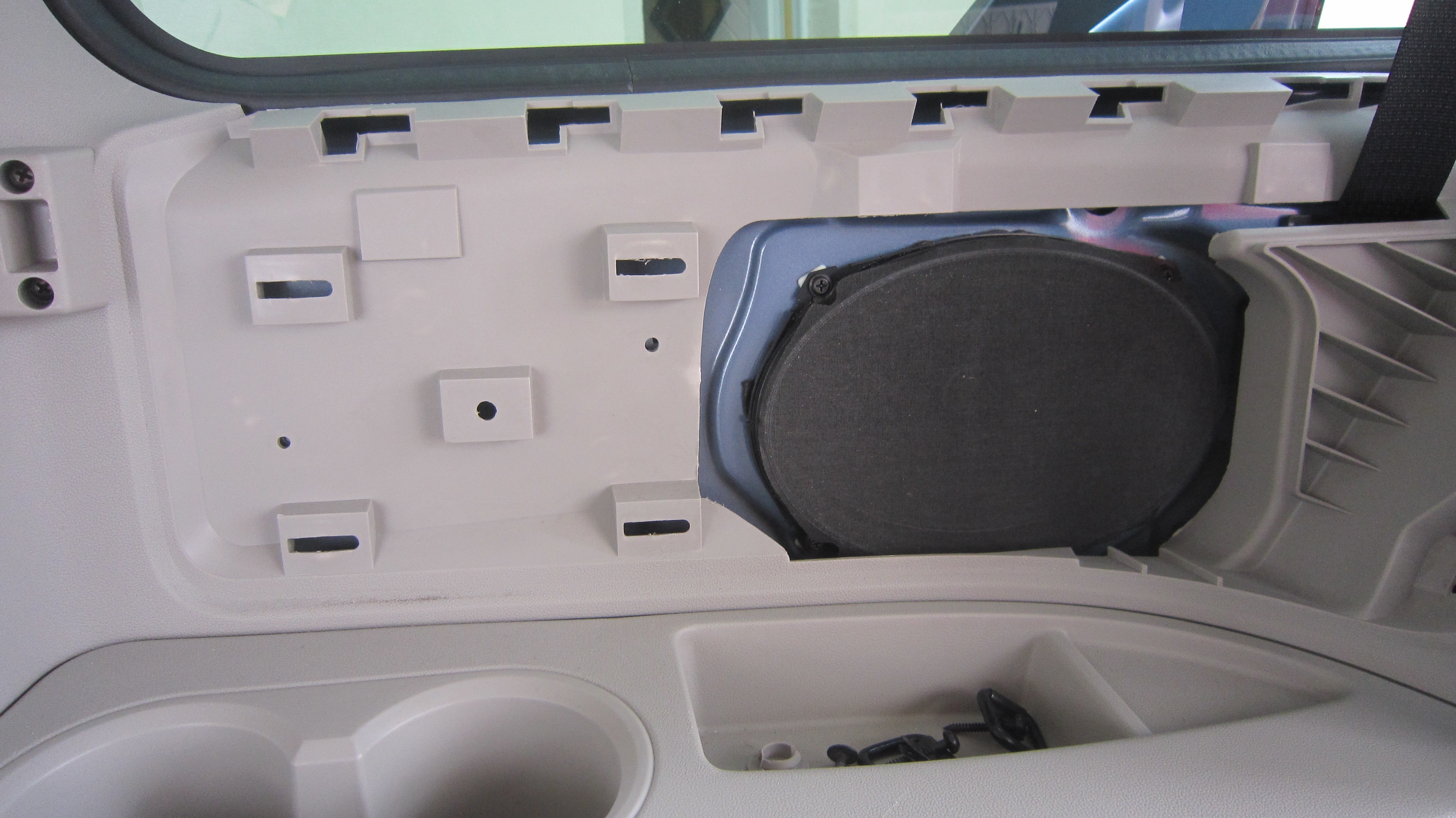

Im Anschluss wurden die beiden hinteren seitlichen Lautsprecher gewechselt, beginnend auf der linken Seite. Den Originalstecker hab ich von den alten Lautsprechern abgezogen und zurückgebunden. Das Originalkabel endet ja nicht am Verstärker sondern vorn am Radio. Die Originalkabel wollte ich nicht anfassen, falls der Einbau schief geht und ein Rückbau möglich wird. Das neue Kabel mit Stecker vom Verstärker zum hinteren linken Lautsprecher hatte ich schon Tage vorher vorbereitet und hat während des Einbaus Zeit gespart.
Das Gleiche erfolgte dann noch schnell auf der rechten hinteren Seite.

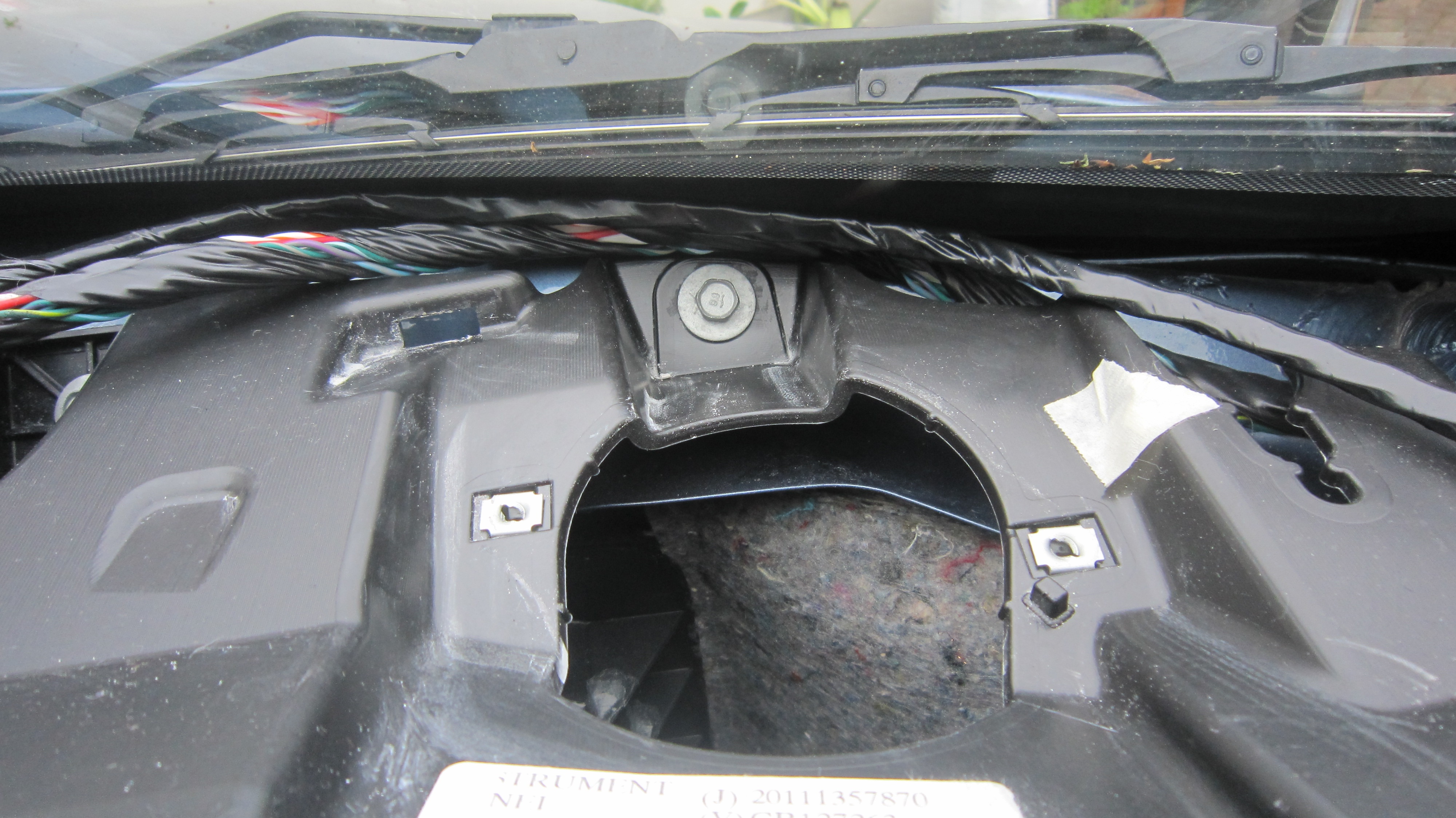

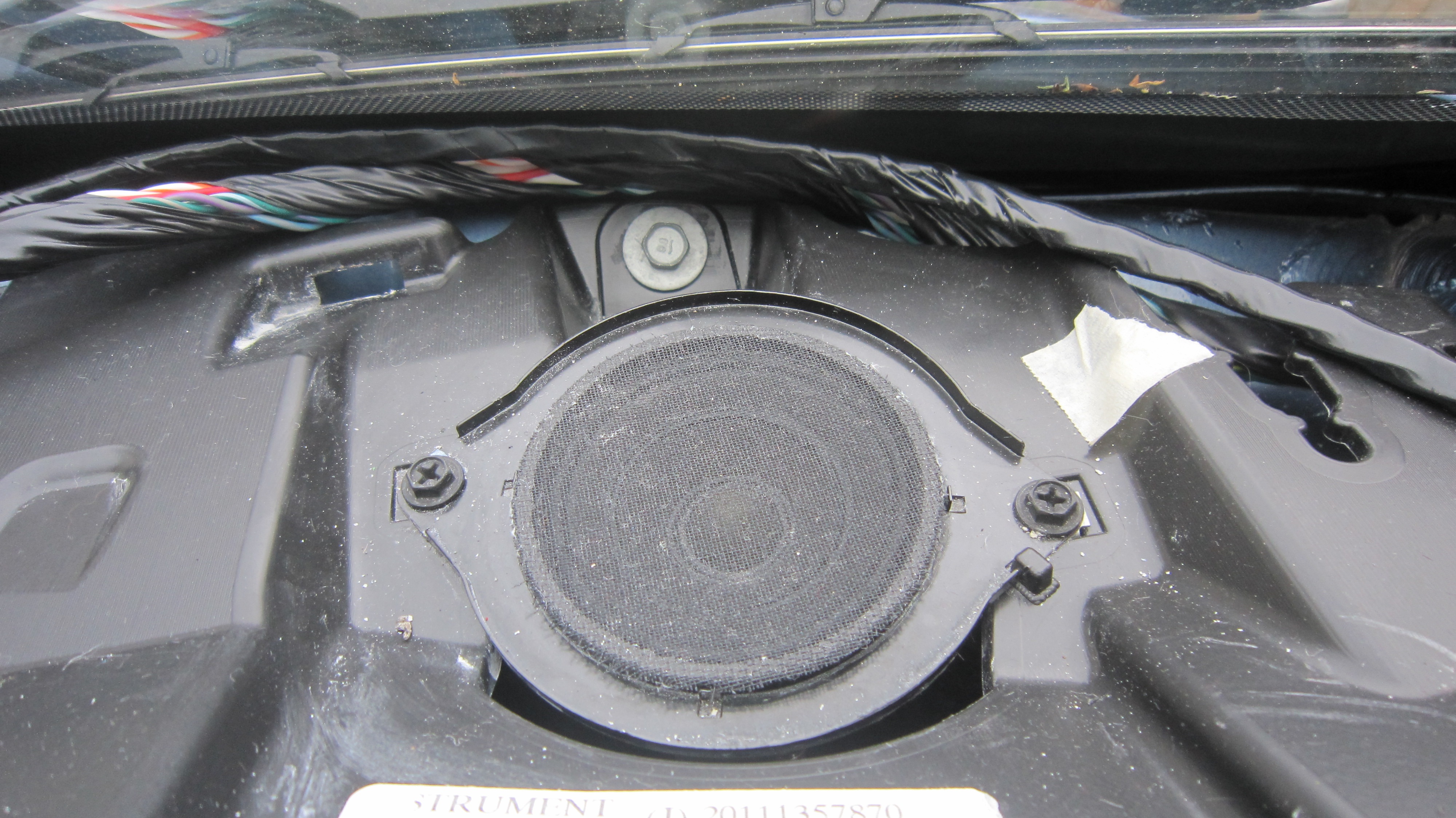

Auf dem nächsten Bild ist die Montageöffnung für den mittleren Lautsprecher zu sehen. Da der Lautsprecher nicht drin war fehlen auch die Halterungen. Am linken roten Pfeil ist die benötigte neue Halterung bereits eingeklipst. Am rechten Pfeil ist der Halter des Lautsprechers noch nicht eingeklipst.
Falls sich jemand über die beiden Kabelbäume wundert. Die sollten dort eigentlich nicht sein. Ich war auch etwas entsetzt darüber. Der dünnere Kabelbaum ist der vom DVD-Player zum VES-System und der dickere Kabelbaum der vom Radio zum VES-System. Das VES-System wurde in meinem Fahrzeug nachgerüstet. Der Nachrüster hat es sich einfach gemacht und ist nicht davon ausgegangen, dass der mittlere Lautsprecher jemals bestückt wird.

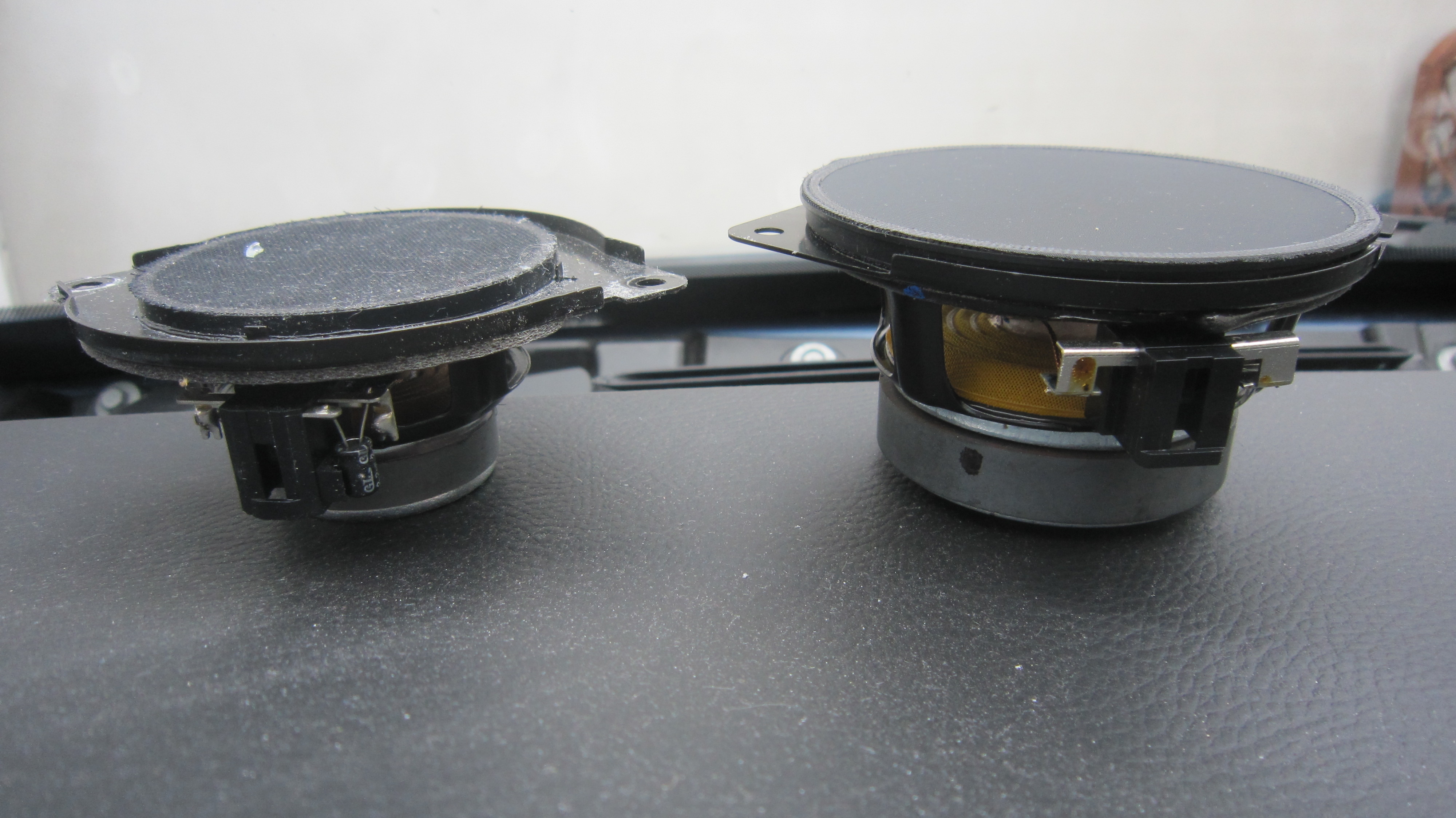

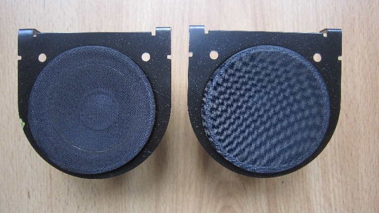

Hier mal ein Vergleich der beiden Lautsprecher. Links der viel kleinere alte Lautsprecher, an dem der Elektrolytkondensator als einfache Frequenzweiche montiert ist.

Auch der mittlere neue Lautsprecher ist nun montiert. Wegen dem falsch verlegten VES-Kabelsatz musste ich etwas improvisieren. Das Kabel zum DVD-Player konnte ich ausfädeln und neu verlegen. Den Kabelbaum vom VES-System zum Radio nicht, weil in dem Stecker am Radio noch andere Kabel dran hingen. Das ist aber ein spezifisches Problem in meinem Auto und sollte bei anderen nicht auftreten.
Vor dem Festschrauben des mittleren Lautsprechers sollte man nicht vergessen, das angefertigte 2-polige Kabel + Stecker anzuschließen und das andere Ende dieses Kabels zum Fußraum der rechten A-Säule zu legen. Gleiches gilt auch beim Tausch des rechten Lautsprechers (ohne Bild).

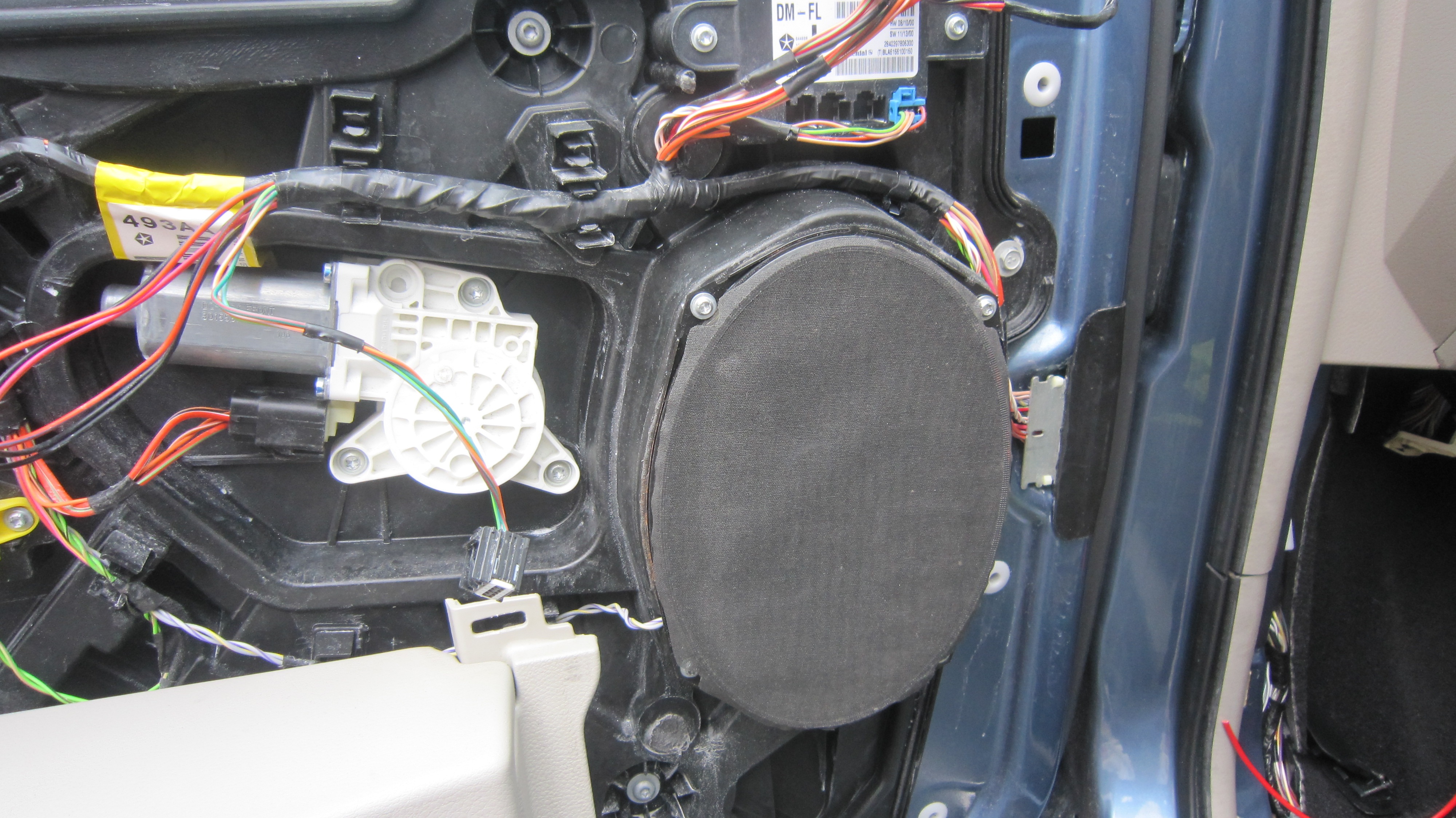

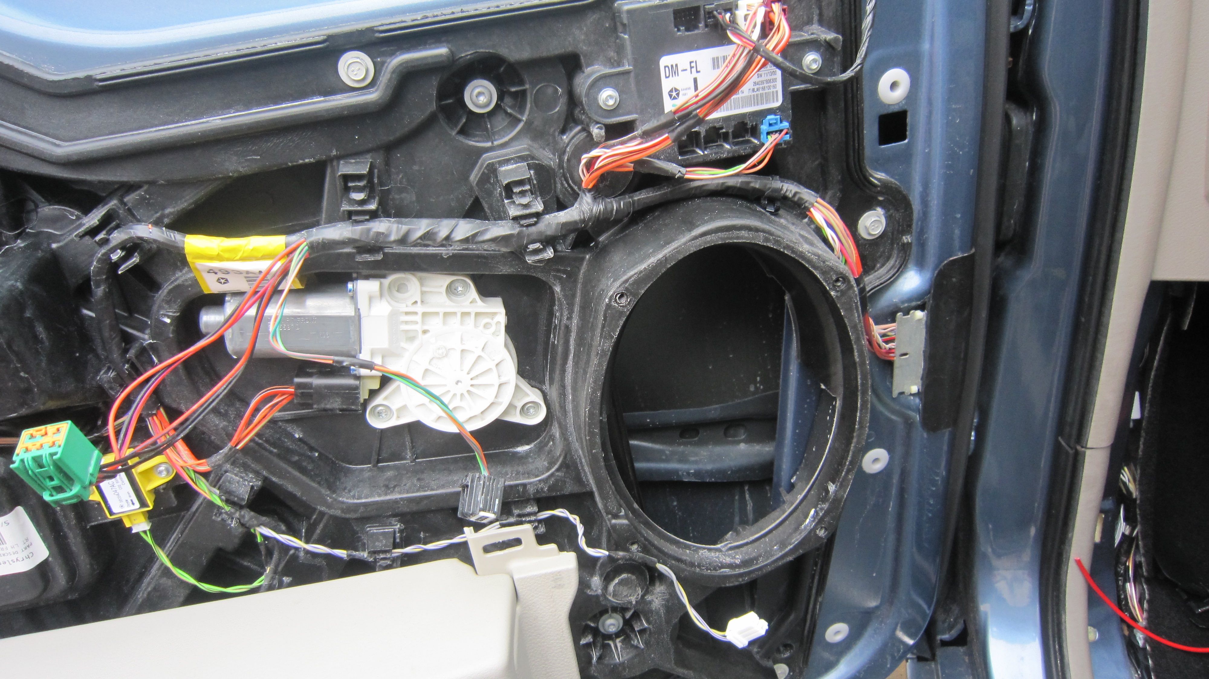

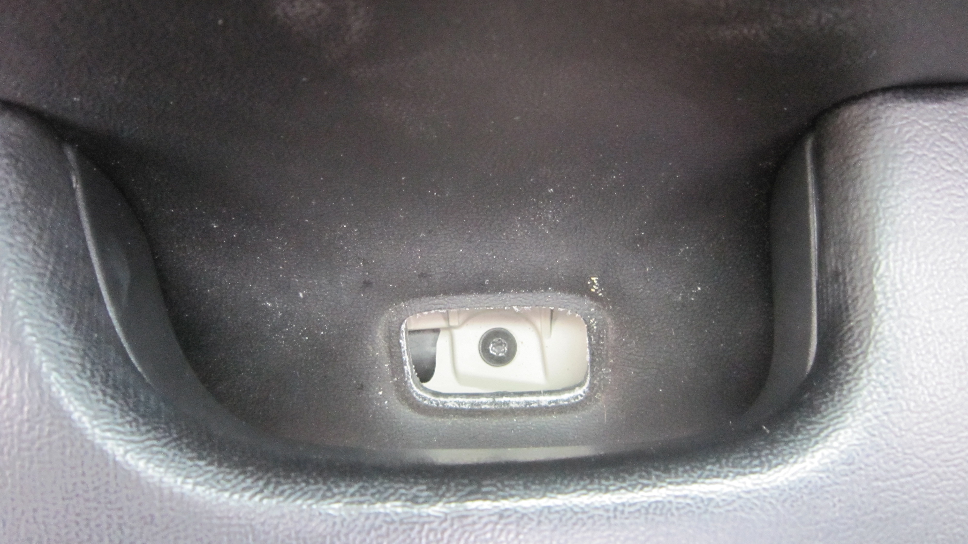

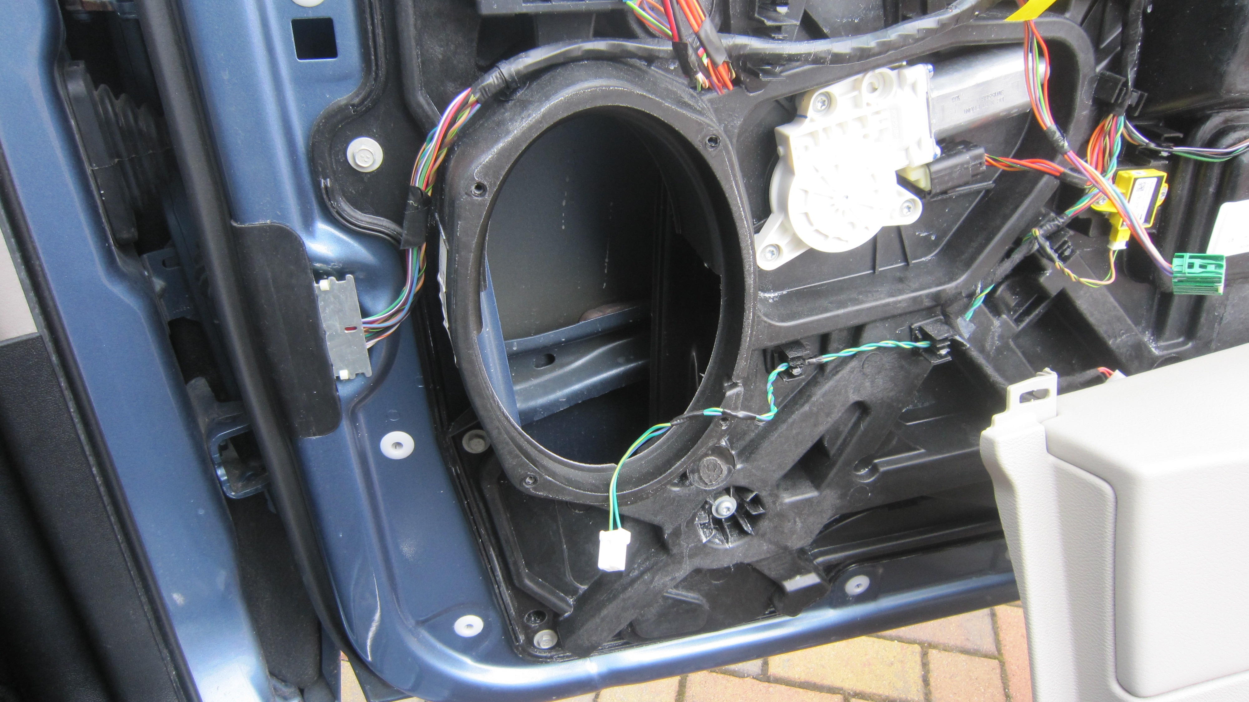

Im nächsten Schritt folgte nun der Wechsel der beiden Türlautsprecher. Dazu musste die Türverkleidung zunächst entfernt werden. Das geht sehr schnell und ist in weniger als 5 Minuten erledigt. Die Verkleidung wird nur mit 2 Torx-Schrauben und mehreren Klipsen (ca. 6) am Tür-Blech gehalten.

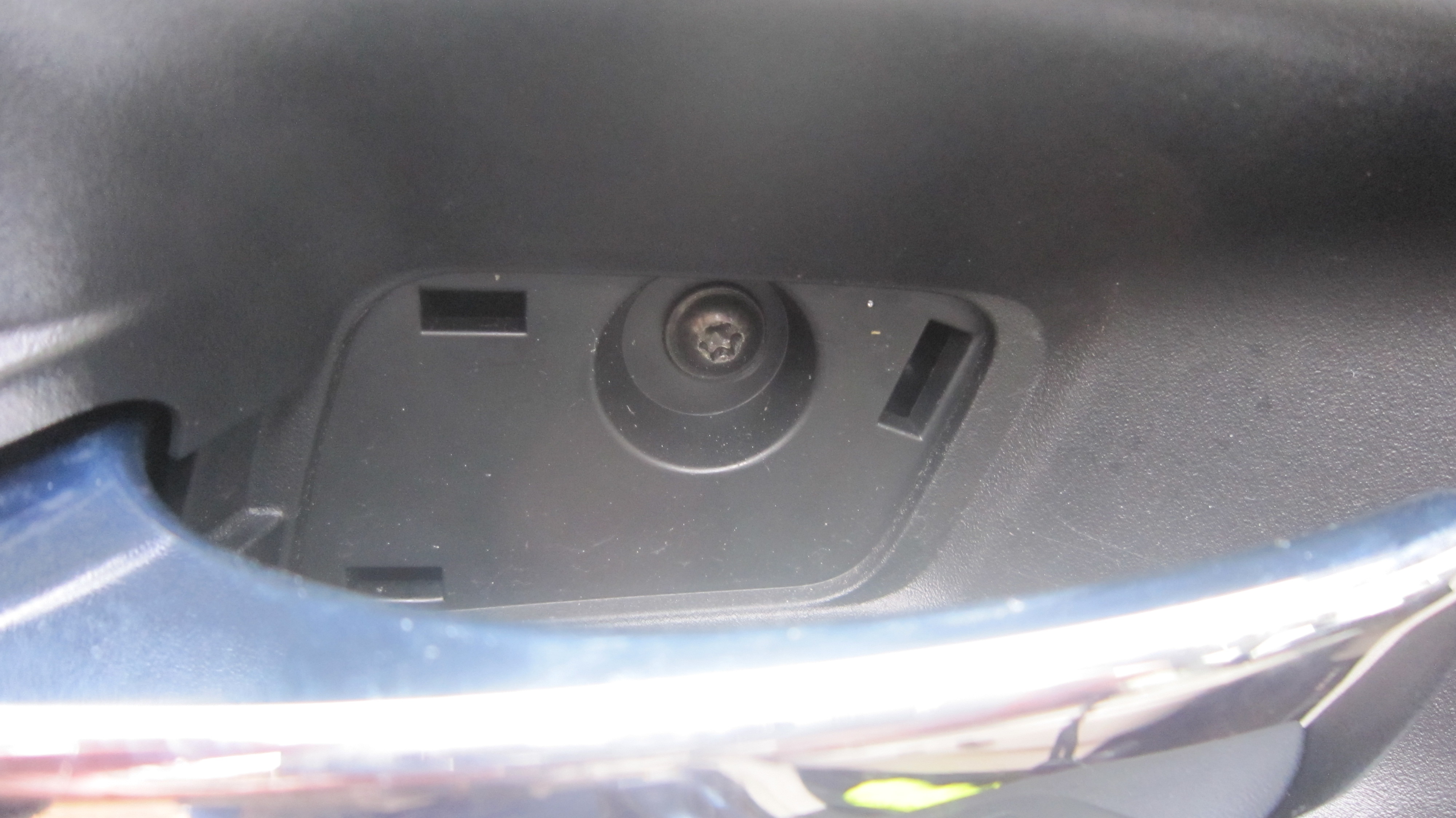

Die erste Torx-Schraube befindet sich im Entriegelungsgriff hinter einer Blende. Die Blende kann mit einem flachen Schraubenzieher ab gehebelt werden.
Die zweite Schraube ist ebenfalls unter einer Blende versteckt. Diese befindet sich in der Griffmulde der Armauflage.
Wenn man die gesamte Türverkleidung während des Austauschs weglegen will, dann muss am inneren Türgriff die Zugstange ausgehangen, die beiden Stecker (grün und schwarz) von den Fensterheber-Schaltern und der 3-polige Stecker der Türbeleuchtung abgezogen werden.
Nach Lösen von 4 Torx-Schrauben kann man den alten Lautsprecher abheben und den weißen 2-poligen Steckverbinder abziehen.
Der neue Lautsprecher, der deutlich mehr wiegt als der alte Lautsprecher, ist hier montiert. Die Türverkleidung kann nun wieder dran. Der neue Lautsprecher hat eine Impedanz von 2 Ohm und der alte Lautsprecher hatte eine Impedanz von 4 Ohm. Wenn man die Endstufe des Radios nicht zerstören will, sollte man an der Stelle des Einbaus das Radio nicht mehr einschalten.

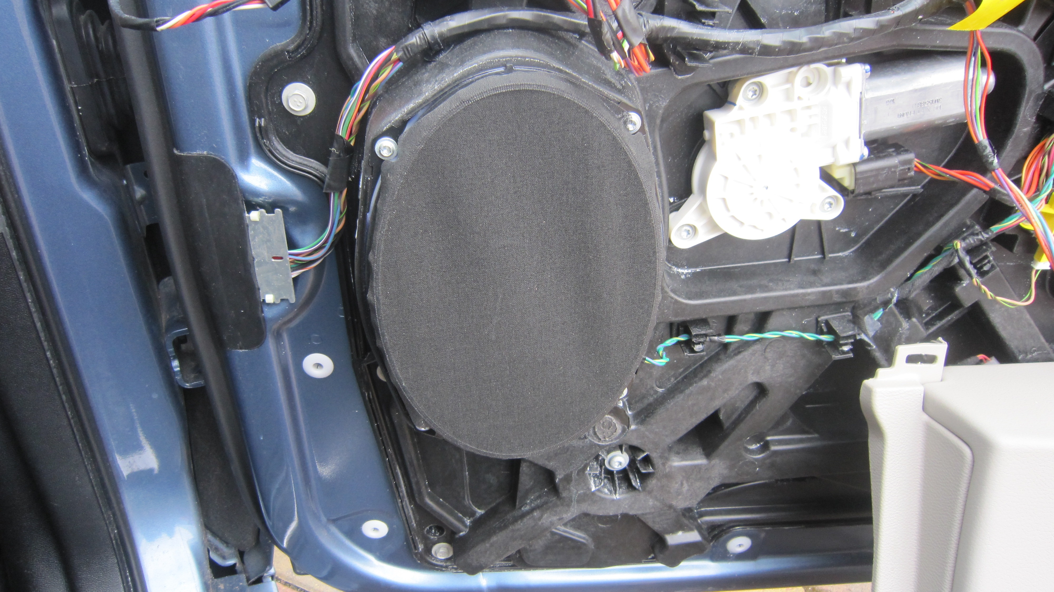

Auf der Beifahrerseite sind die gleichen Schritte durchzuführen. Die beiden Schrauben sind zu lösen, die Verkleidung wird abgeklipst. Es gibt aber nur einen grünen Stecker zum Fensterheber-Schalter. Der alte Lautsprecher ist mit 4 Torx-Schrauben montiert.
Auch auf der Beifahrerseite ist nun der Lautsprecher gewechselt und die Verkleidung kann wieder dran.

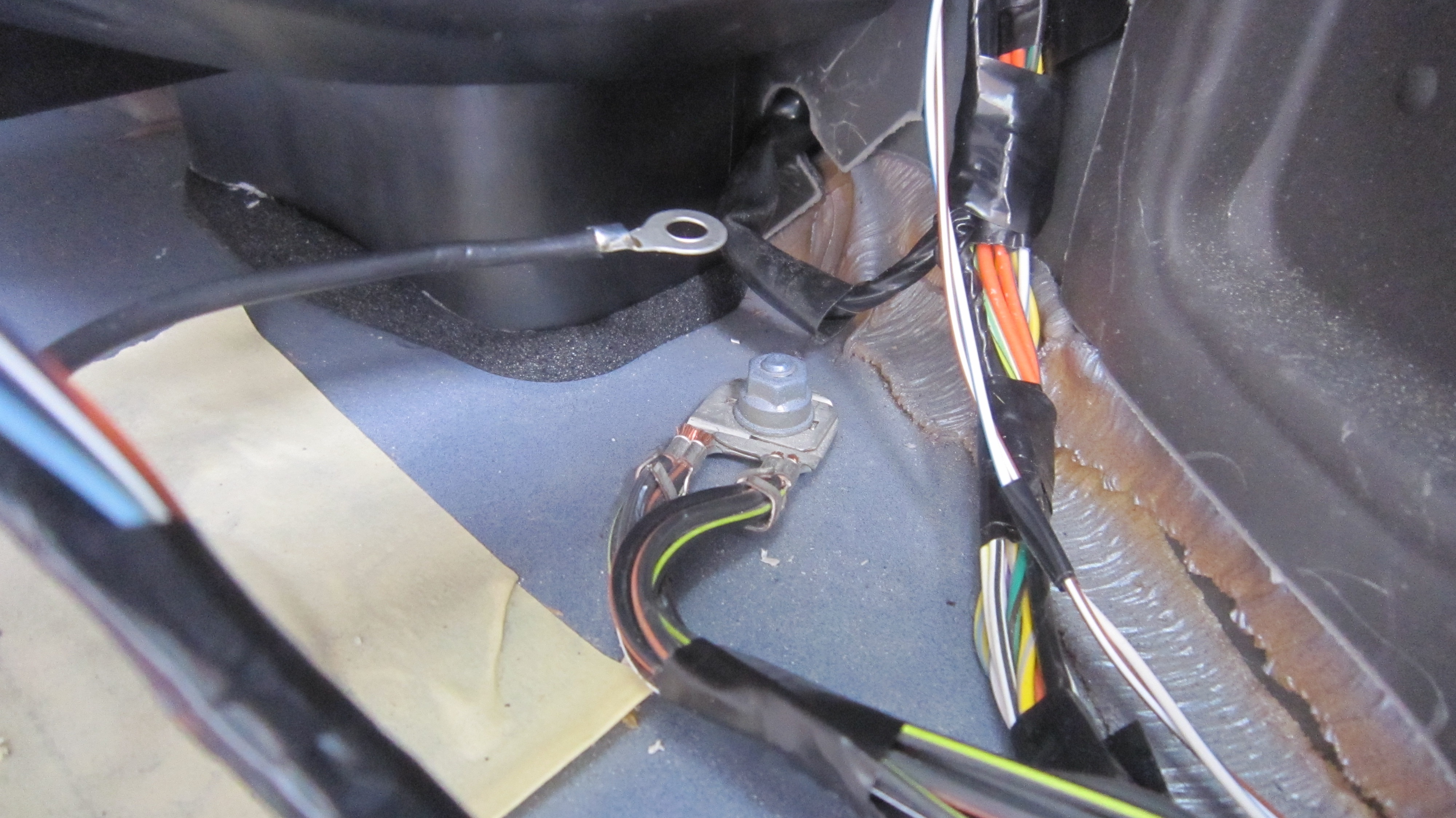

Der nächste Schritt war das Herstellen der Masseverbindung zum Verstärker. Der Abgriff der Masse erfolgt auf der rechten Seite im Heck. Dazu muss nur die Mutter gelöst werden. Die Öse hat glaub ich einen Durchmesser von 6mm gehabt. Gekauft hab ich die Öse im Zubehörhandel. Das Massekabel hat einen Kabelquerschnitt von 2,5mm².

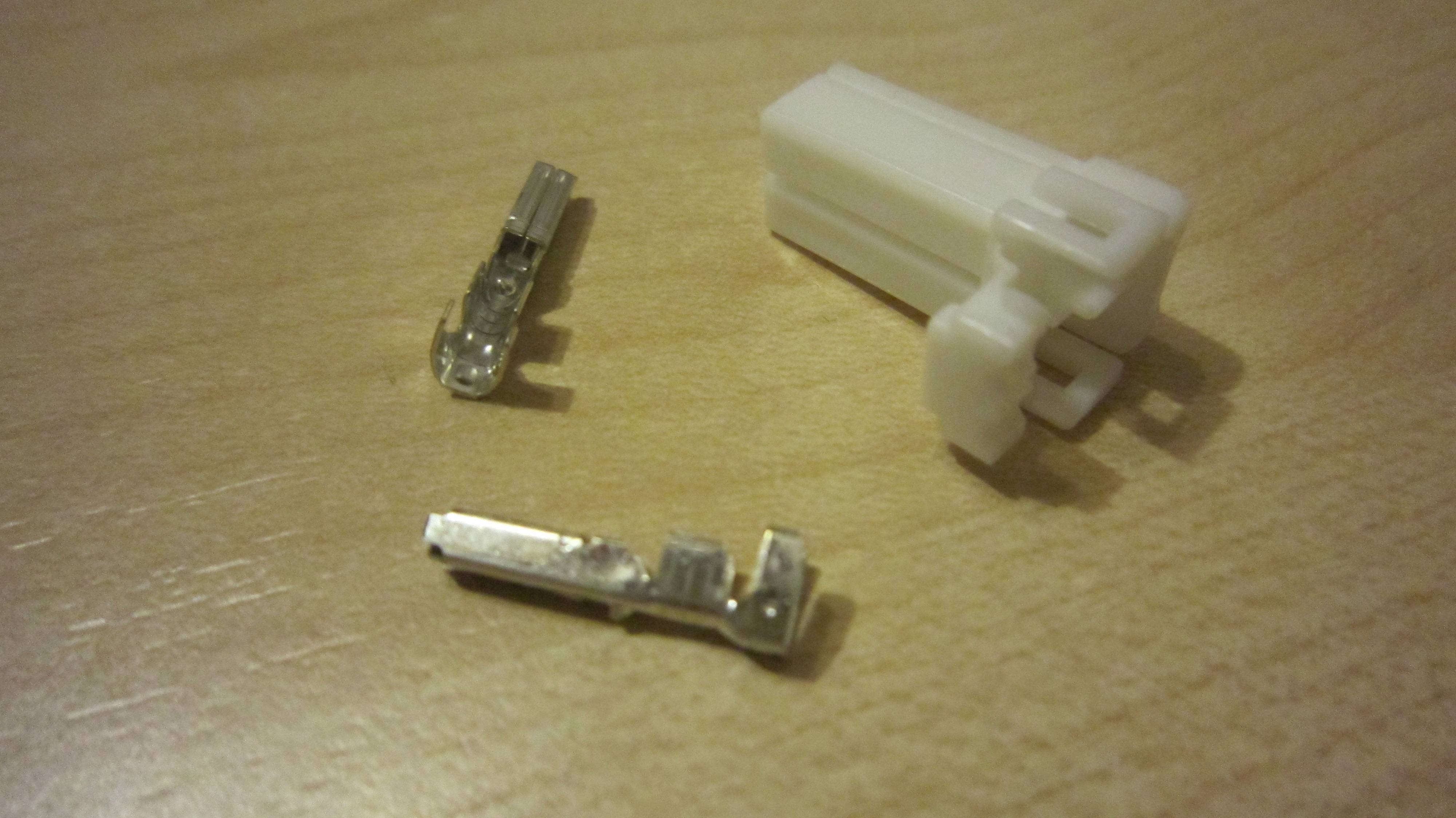

Dazu müssen die als Sample besorgten Krimp-Kontakte (YAZAKI 7114-4101) verwendet werden. Am Stecker C318 kommen vom Kabelbaum des Verstärkers dran:

- An Pin 6 und Pin 7 dafür das Kabel für den rechten Türlautsprecher einpinnen, welches vom Verstärker kommt (Kontakte YAZAKI 7116-4101 verwenden).
Beim Voyager ohne Soundsystem werden die Pins 8 und 9 des 22-poligen grauen Steckers C2 des Radios (nicht des Verstärkers) für die direkte Ansteuerung des hinteren linken Lautsprechers genutzt. Pin 10 und 11 werden für den rechten Lautsprecher verwendet. Wenn das Soundsystem verbaut ist, dann dienen diese Ausgänge als Line-Out zum Verstärker. Bei beiden Varianten gehen die 4 Kabel jeweils zum Stecker C318.
Ohne Soundsystem gehen sie auf dem Stecker C318 an Pin 12 (Links hinten +), Pin 13 (links hinten -), Pin 14 (rechts hinten +) und Pin 15 (rechts hinten -).
Mit Soundsystem geht Pin 8 von Radio C2 an Pin 33 von C318 (links Line-Out +), Pin 9 von Radio C2 an Pin 34 von C318 (links Line-Out -), Pin 10 von Radio C2 an Pin 35 von C318 (rechts Line-Out + ) und Pin 11 von Radio C2 an Pin 36 von C318 (rechts Line-Out -).
Somit muss an Stecker C2 des Radios nichts geändert werden. Vielmehr pinnt man einfach die Kabel am Stecker C318 (buchsenseitig) wie folgt um:
- Pin 12 raus und bei Pin 33 wieder rein (Links Line-Out +)
- Pin 13 raus und bei Pin 34 wieder rein (Links Line-Out -)
- Pin 14 raus und bei Pin 35wieder rein (Rechts Line-Out +)
- Pin 15 raus und bei Pin 35 wieder rein (Rechts Line-Out -)
Weiterhin müssen auf der Seite des Instrumentenpanels von C318 die 3 beim Einbau der vorderen Lautsprecher verlegten 2-poligen Kabel angeklemmt werden:

Auf dem Bild ist der Body-seitige Teil von C318 (Stecker) zu sehen. Abgebildet ist die Montage der Kabel des Kabelbaums vom Verstärker. Von rechts oben kommend sind die drei 2-poligen verdrillten Kabel der vorderen Lautsprecher zu sehen, die noch nicht angeschlossen sind und auf die Buchse (Instrumentenpanel) von C318 kommen.
Was fehlt jetzt noch zum vollständigen Umbau? Der Anschluss des linken Türlautsprechers und die Stromversorgung des Verstärkers (+) ist noch nicht erfolgt. Dieser wird im Stecker C200 im Fahrerfußraum (untere A-Säule) vorgenommen. Der Stecker ist vom gleichen Typ wie der drüber abgebildete Stecker C318 und ist ebenfalls schwarz.
Auf der Seite des Instrumentenpanels des Steckers C200 (Buchse) müssen folgende Leitungen eingepinnt werden:
- 2 Kabel Pin 6 und 7 ausklipsen und isolieren. Das sind die Originalkabel vom Radio zum Türlautsprecher links und dem linken vorderen Lautsprecher. Diese werden nicht mehr benötigt.
- An Pin 6 und Pin 7 dafür das Kabel für den linken Türlautsprecher einpinnen, welches vom Verstärker kommt (Kontakt YAZAKI 7116-4101 verwenden).
Den Anschluss der Stromversorgung habe ich auf der Body-Seite des Steckers C200 (Stecker) vorgenommen. Die Stromversorgung für Radio und Verstärker liegt an Pin 3 von C200. Den Steckkontakt habe ich ausgepinnt, das zusätzliche Stromversorgungskabel (Querschnitt 2,5mm²) mit angelötet und den Kontakt wieder eingepinnt.

An dessen Stelle muss diese Blende geklebt werden.
Der Vorbesitzer hat in die Blende ein Loch für einen Zigarettenanzünder eingebohrt. An und für sich eine gute Idee. Aber dahinter ist gar kein Platz. Ich werde dort einen USB-Anschluss einkleben, damit die letzte Reihe z.B. ein Handy laden kann.

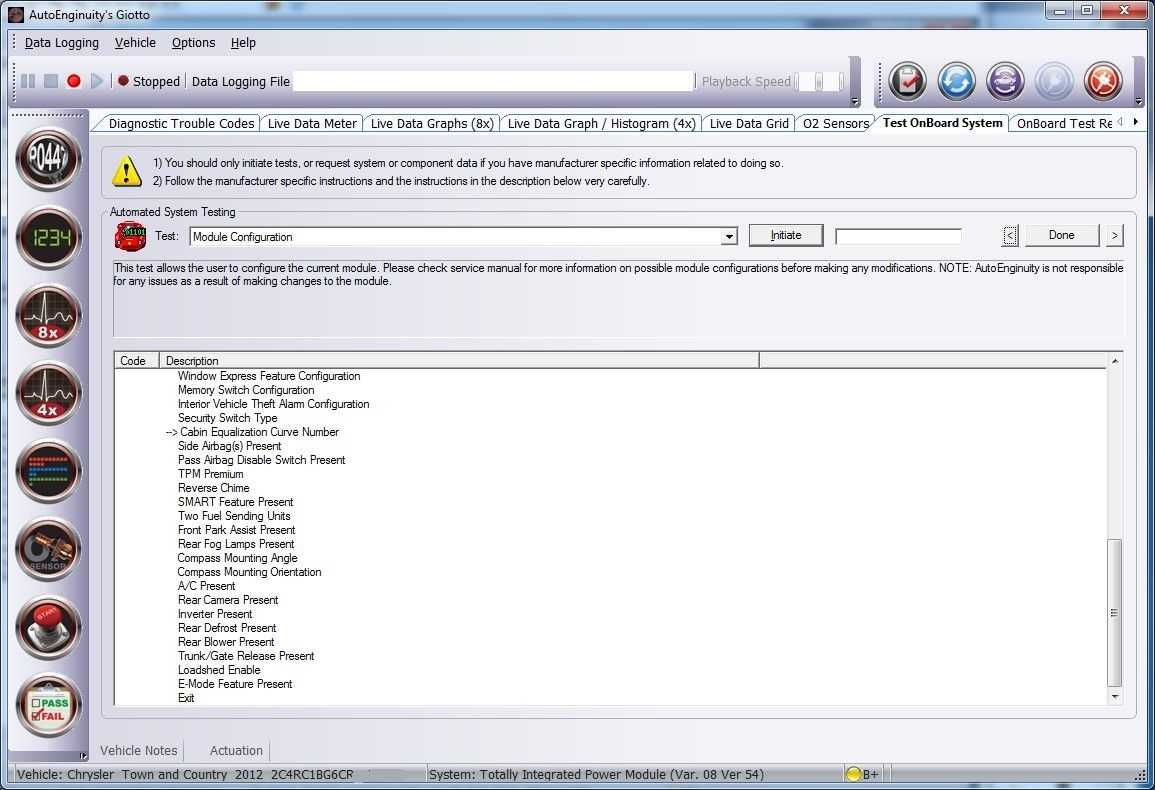

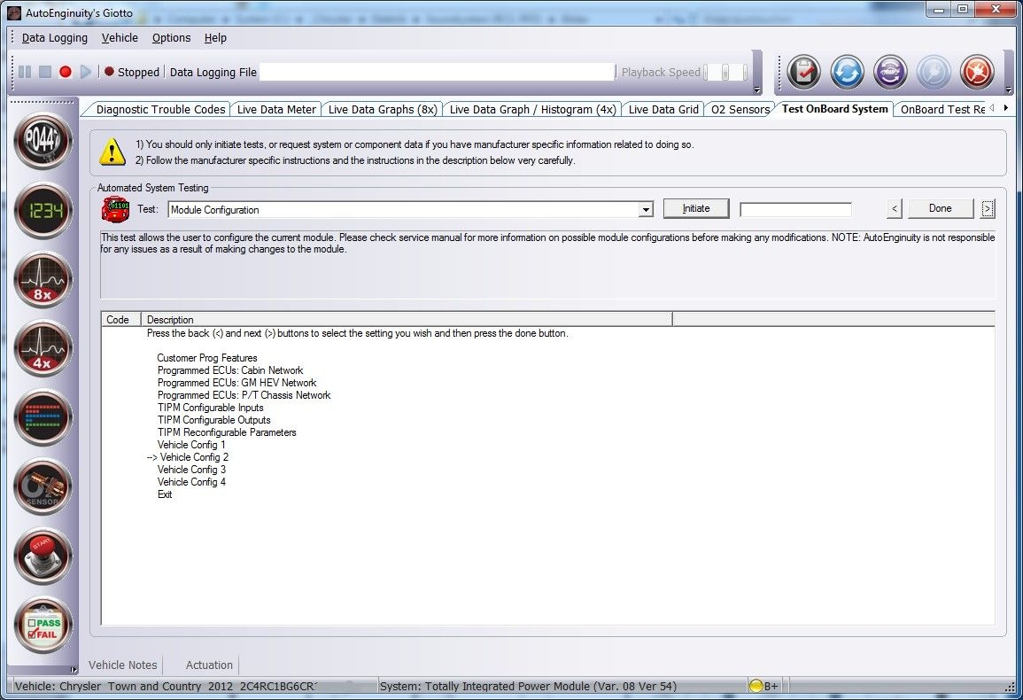

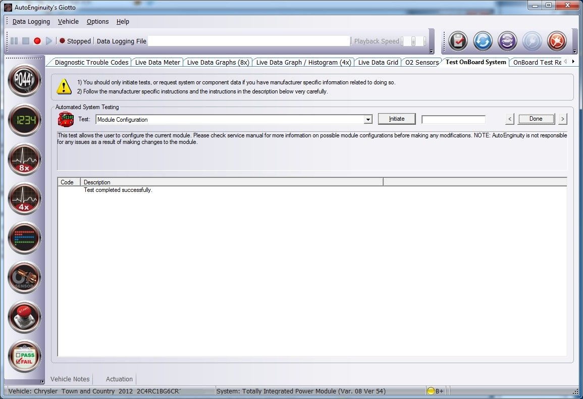

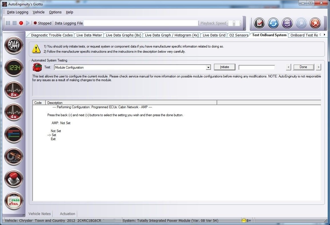

Programmiert habe ich zunächst mit meinem Proline ST06 von Autoenginuity mit Chrysler Enhancement. Ich habe sofort nach dem Fehlercode "U1147 ZUSÄTZLICHES STEUERGERÄT FÜR CAN-IHS-DATENBUS" gesucht, weil dass ein sicheres Zeichen für den korrekten Anschluss des Verstärkers an den Fahrzeugbus ist. Der Fehlercode war gesetzt. Sehr gut.
Im Modul TIPM geht man in die Modulkonfiguration und wählt "Programmed ECUs Cabin Network" aus.
Im darauf folgenden Fenster sucht man AMP in der Liste.
Der Parameter steht auf "Not Set". Durch Ändern auf "Set" wird der AMP im Fahrzeug aktiviert.
Autoenginuity bestätigte die erfolgreiche Änderung.

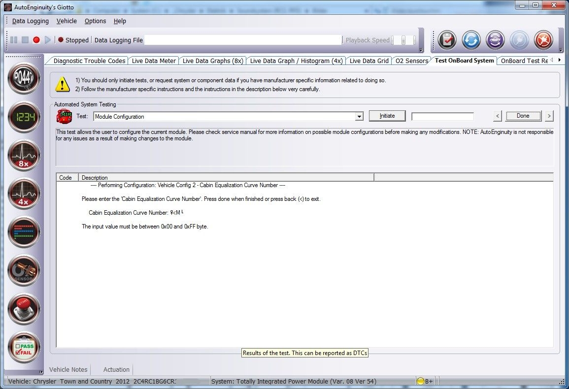

Zu diesem Zeitpunkt dachte ich, dass nun bereits alles erledigt ist. Da ja der DTC U1147 vorher gesetzt war, müsste dieser nun gespeichert sein, wenn kein Fehler vor liegt. Das war auch der Fall. Jetzt habe ich alle Fehlercodes gelöscht und anschließend das Radio angemacht. Das funktionierte, aus allen Lautsprechern kam Musik. Sehr schön.

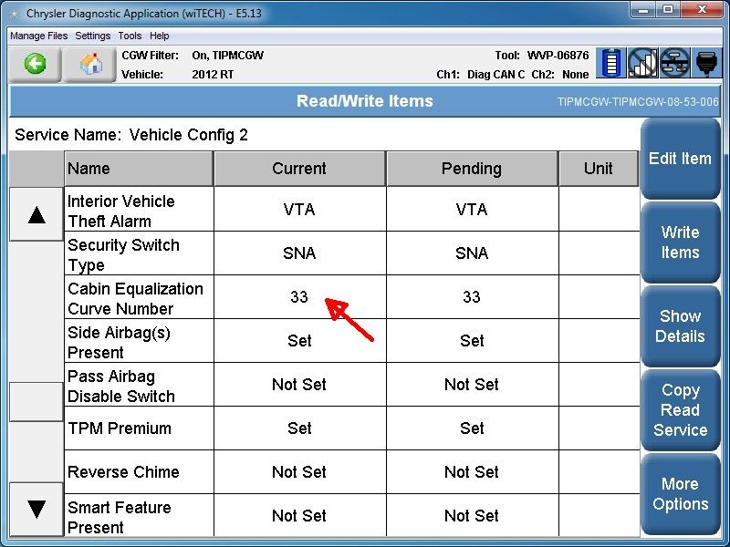

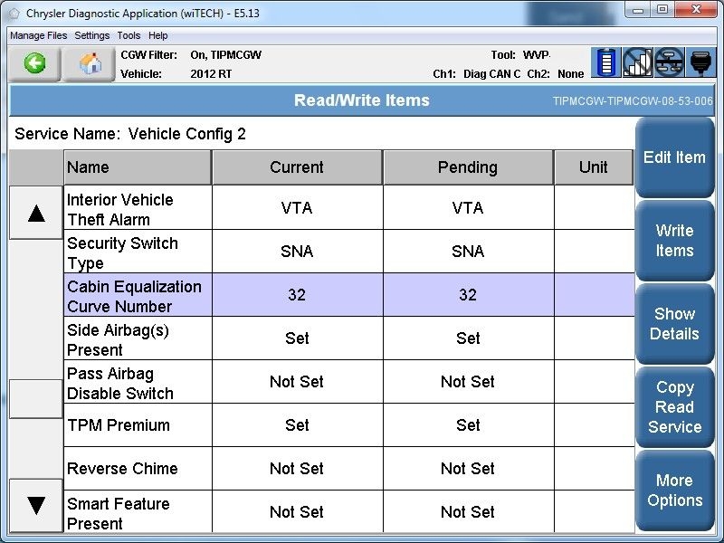

Als ich das Diagnosegerät abbauen wollte, bemerkte ich einen neuen Fehlercode "B1488 Equalizer, abweichendes Leistungsverhalten". Der Beschreibung nach stimmt in dem Fall die im Verstärker und im Radio programmierte Kurve nicht überein.
Jetzt musste ich erst einmal suchen, wo man da nun was ändern muss, um den Fehler los zu werden. Im Verstärker stand eine 33. Das entspricht der Konfiguration "Premium Radio mit 9 Lautsprechern und Subwoofer". Im Radio stand eine 32, was "Premium Radio mit 6 Lautsprechern ohne Subwoofer" bedeutet.
In der Vehicle Config 2 des TIPM fand ich dann einen Punkt zum Programmieren dieser Kurve.
Dort gibt es den Punkt "Cabin Equalization Curve Number".
Der Wert stand auf 32. Dann passt das ja zur Fehlermeldung. Also muss dort einfach nur eine 33 rein geschrieben werden.

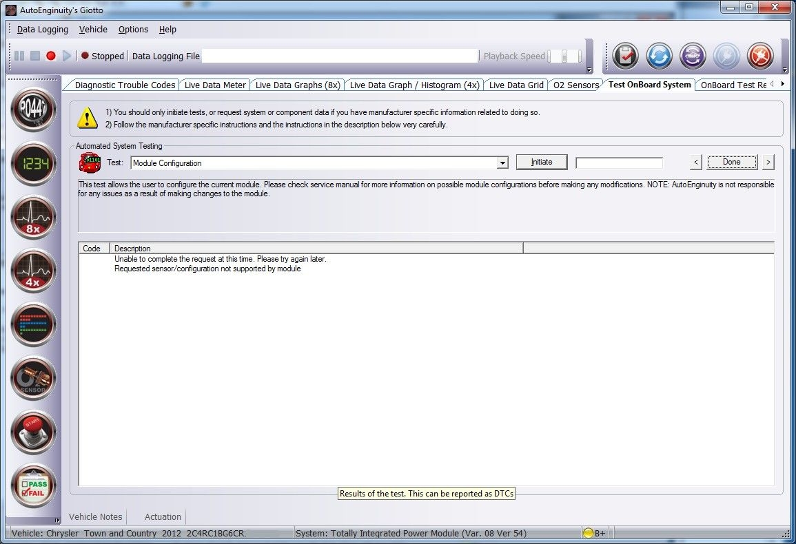

Aber das wurde mit der Meldung "Unable to complete the request at this time. Requested sensor/configuration not supported by module" quittiert.

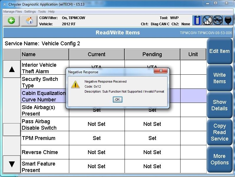

Also habe ich die Chrysler Diagnostic Application bemüht und bin dort im TIPMCGW in die "Vehicle Config 2" gegangen. In der Zeile "Cabin Equalization Curve Number" stand die "32". Mit dem Button "Edit item" kann man das ändern.
In dem Fenster habe ich die "33" eingetragen und bin mit "Ok" raus. "33" stand dann Orange in der Spalte "Pending", was bedeutet, dass die Änderung noch nicht gemacht ist. Mit "Write item" wird die Konfiguration geschrieben.
Aber es kam auch eine Fehlermeldung. "Negative Response received. Code 0x12. Subfunction not supported/Invalid Format".
Das wars dann erst einmal. Das Radio lief, auch Navi-Ansagen und die Freisprechanlage funktionierte ordentlich. Aber der Klang war dürftig, da ja die falsche Kurve drin war. Es war im Radio-Betrieb alles sehr hochtonlastig. Digitale Medien klangen vernünftig.

bin noch nicht mit der Anpassung der Cabin EQ Kurve weiter gekommen. Die Kurve muss definitiv korrigiert werden, da der Klang zu höhenlastig ist. Im Moment hab ich noch die Kurve vom Gold drin (Premium I, 6 Lautsprecher ohne Subwoofer). Die vom Platinum (Premium II mit Subwoofer) unterscheidet sich um ein lächerliches Bit (52 statt 51). Ich habe mittlerweile die WITECH-Software von Chrysler und auch eine Applikation (CDA) um das Fahrzeug zu programmieren. Kann aber nach wie vor die Kurve im TIPM nicht ändern. Muss wohl beim nächsten Werkstattbesuch beim Händler betteln, dass die den Sales Code RC3 und RFD zu meiner VIN hinzufügen und dann mit dem Witech das TIPM neu konfigurieren.
Das scheint ein zentrales Problem bei Nachrüstungen zu sein. Ich habe die Spiegel mit LED-Blinkern und Memory-Funktion nachgerüstet, kann sie aber nicht freischalten (Blinker kann ich nicht aktivieren). Ich habe die Memorysitze nachgerüstet. Auch dort geht ein Teil, aber das Türmodul kann ich nicht programmieren, so dass man die 2 Sitzstellungen nicht abrufen kann. Sitz, Pedale und Komfortausstieg funktionieren und stehen im Kombiinstrument drin. Regensensor und automatisches Fernlicht hab ich auch eingebaut, kann es im Kombiintrument auch aktivieren, aber es passiert nichts. Reifendruckmonitor Premium das gleiche Spiel. Hardware ist drin, wird auch ordentlich gemeldet, aber geht nicht.
Ich forsche weiter, mein Händler hier vor Ort kann aber nur wenig helfen, so dass ich wohl die Lösung in einem amerikanischen Forum finden muss und ihm sagen muss, wo er was findet...

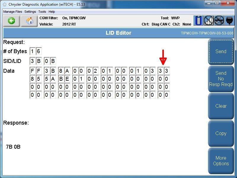

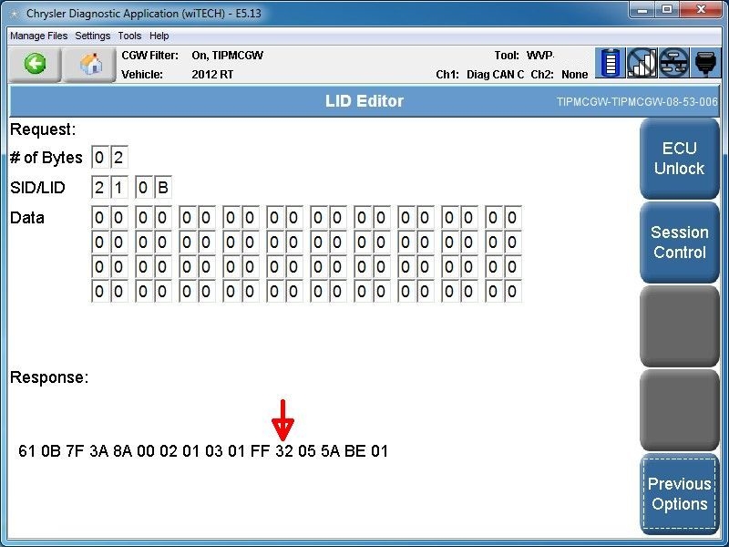

Ich habe nun auch das Problem mit der fehlerhaften Cabin Equalization Curve Number lösen können. Sowohl Radio als auch Verstärker einigen sich nun auf die Curve Number 33. Damit bekomme ich keinen DTC B1488 mehr. Der Einbau ist damit sauber abgeschlossen.
Geschafft habe ich das letztendlich mit der CDA. Dort konnte ich den betreffenden Eintrag in der Vehicle Config 2 von 32 (Radio mit 6 Lautsprechern) auf 33 (Radio mit 9 Lautsprechern + Subwoofer) ändern. Das konnte ich aber nicht wie von der Windows Welt gewöhnt per Klick aktivieren sondern es ging in die Bits und Bytes des TIPM. Ursächliches Problem war, das ich für mein TIPM nicht das richtige Konfigurations-File hatte.
Zuerst musste ich die aktuelle Konfiguration der Vehicle Config 2 ermitteln. Dazu wurde in der CDA das Modul TIPMCGW geöffnet, der LID/PID-Editor gestartet und der Button Read/Wite PID angeklickt.
Bei "# of Bytes" trägt man eine "2" ein, da 2 Bytes gelesen werden sollen. Bei "SID/LID" kommt der Befehl "21 0B" rein, womit man die Konfiguration der "Vehicle Config 2" auslesen kann, welche 2 Bytes lang ist. Mit dem Button "Send" wird der Befehl abgeschickt.
Bei Response wurde dann die momentane Konfiguration angezeigt (61 0B 7F 3A 8A 00 02 01 03 01 FF 32 05 5A BE 01), wobei die ersten beiden Bytes 61 0B der Befehl sind und die folgenden 14 Bytes beginnend mit 7F die eigentlichen Daten. An Position 12 steht eine "32".
Nun wollte ich dieses Byte von 32 in 33 ändern. Der Schreibbefehl für die Vehicle Config 2 lautet "3B 0B". Im LID/PID-Editor muss zuerst wieder die Zahl der zu schreibenden Bytes angegeben werden. Das sind ab dem 2011er Modell 16 Bytes. Von 2008 - 2010 waren es nur 15 Bytes.
Bei "# of Bytes" trägt man deshalb eine 16 ein (2 Bytes Befehl + 14 Bytes Daten), bei "SID/LID" 3B 0B (schreibe Vehicle Config 2). Bei „Data“ habe ich dann den ausgelesenen Zahlenwurm eingetippt, aber das Byte 11 von 32 auf 33 geändert.
Hinweis:
Damit man Daten in das TIPM schreiben kann, muss das Diagnosegerät in eine „Extended Diagnostic Session“ geschaltet werden. Das versteckt sich hinter dem Button „More Options“. Nun kann man auf "Send" klicken.
Es kam das Echo "07 0B", was bedeutet, dass das Schreiben erfolgreich war.
Um Verwirrung vorzubeugen:
Bei dem abgebildeten Zahlenwurm nicht wundern, das er nicht 7F 3A 8A 00 02 01 03 01 FF 33 05 5A BE 01 heißt. Das Bild mit der abgebildeten Konfiguration habe ich erst angefertigt, als ich auch den Memory-sitz aktiviert hatte. Will man nur das Soundsystem ändern, dann hätte man bei DATA 7F 3A 8A 00 02 01 03 01 FF 33 05 5A BE 01 eintippen müssen.
In der "Vehicle Config 2" stand anschließend bei "Cabin Equalization Curve Number" der Eintrag "33".
