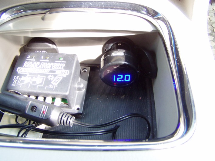

    Ich habe mir mittlerweile auch so ein Einsteck-Voltmeter gekauft, was auch grade noch USB-Ports hat. Die Anzeige schwankt irgendwo zwischen 12.3 und 14.2 V. Weiss nicht wie präzise das Ding ist. Ich muss da wohl mal mit nem Ordentlichen Multimeter messen und vergleichen.
  • Also wenn es so eins ist wie meins, schwankt es nicht, sondern zeigt im Wechsel V und Temperatur an. Die Dinger sind schon recht genau. 12,3 V wird hinkommen 14,2 V liegen eigentlich nur bei laufendem Motor an, aber dann eigentlich 14,4 V. Bei Motor aus mit abfallender Tendenz. Die eigentliche Batterie voll Spannung liegt so bei 12,8 V.
