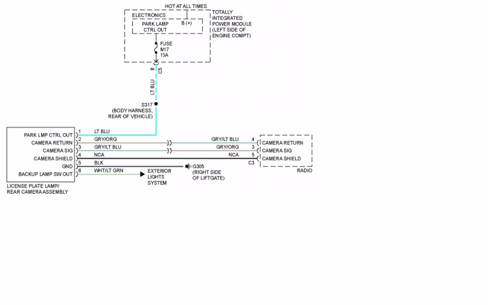

  • Moin, ist es eigentlich möglich die Kamera durch eine höherauflösende zu wechseln?

  • Mahlzeit, habe irgendwo gelesen das das Radio nur NTSC versteht.

  • Muss man noch etwas beachten? Spiegelt die Kamera oder das Radio?
    Ich möchte gerne eine Rückfahrkamera an meinen Anhänger bauen, und die beim Stecken des Anhängersteckers automatisch umschalten.
