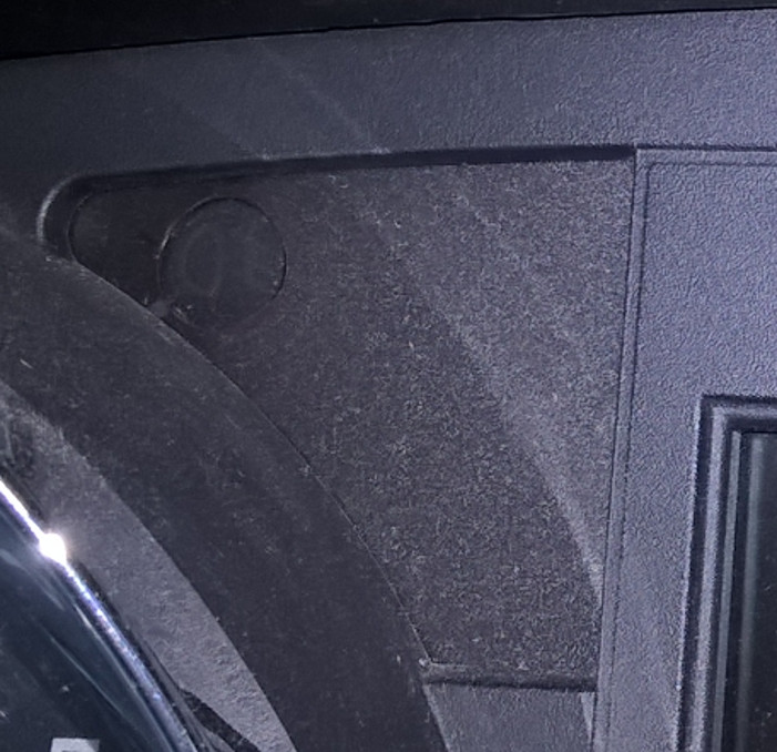

Gabs einen neuen Innentürgriff für den Fahrer, ohne gelösstem Chrom und damit verbundenen Folgeverletzungen für den Bediener......und weil das eeh schon offen war...und steffen alles so wunderschön beschrieben hat...gabs direkt neue Türmodule und Klappöhrchen
bewegtes Bild -> click
Bis auf Gegenbeweis würde ich behaupten, der einzige Routan mit Klappöhrchen
