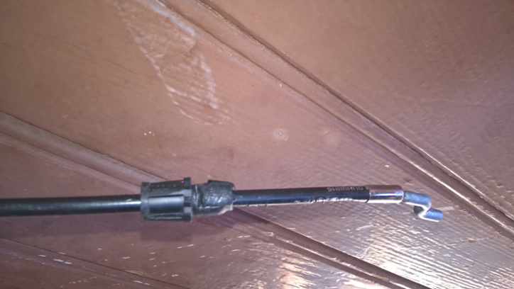

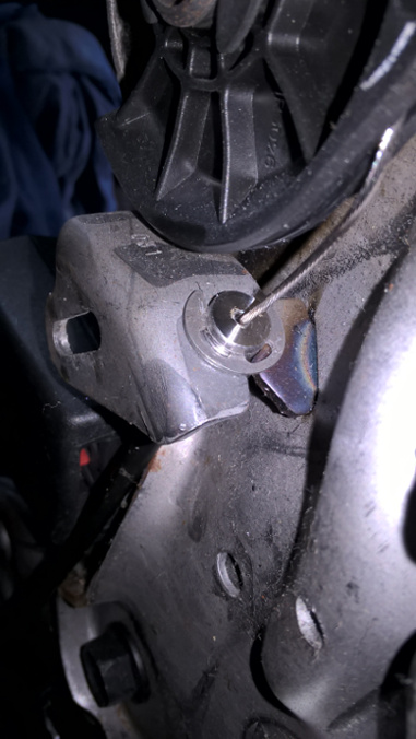

Wenn der Sitz beim ziehen am Hebel nicht mehr entriegelt, ist einer der beiden Züge defekt. Problem ist, dass der Endanschlag vom Zug aus Plaste ist, und irgendwann die Spannung vom Zug nicht mehr "aushält". Dann "rutscht" der quasi durch, und dann geht die Entriegelung nicht mehr. Auf Bild1 kann man gut erkennen, wie der erste Reparaturversuch genau daran gescheitert ist, es hat die Aussenhülle durch das Plasteteil gezogen. Ich hab mir dann Edelstahlhühlsen drehen lassen, zweites Bild. seitdem ist Ruhe. Und ja, das sind Bowdenzüge aus dem Fahrradzubehör, Bremszüge. Originalersatz kost knapp um die 90€
