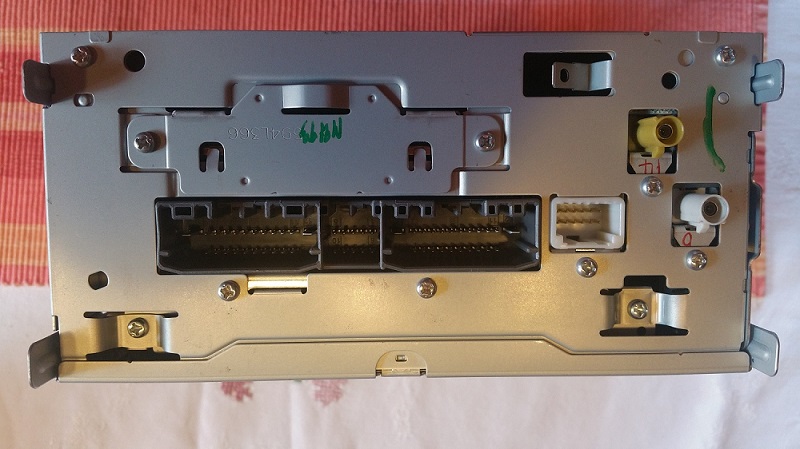

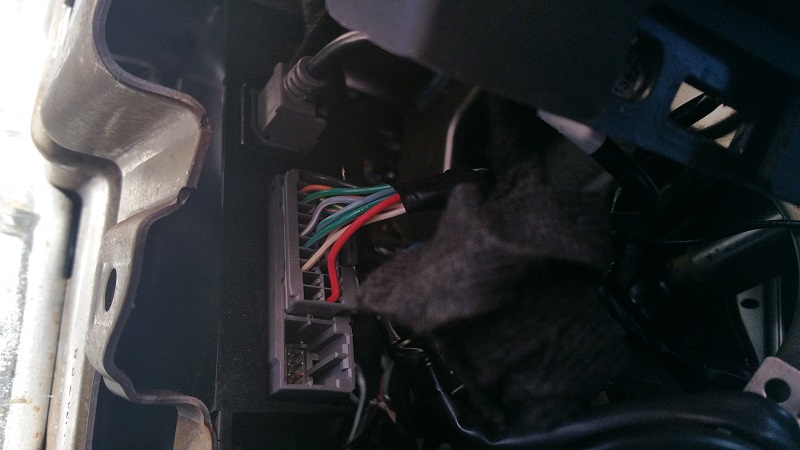

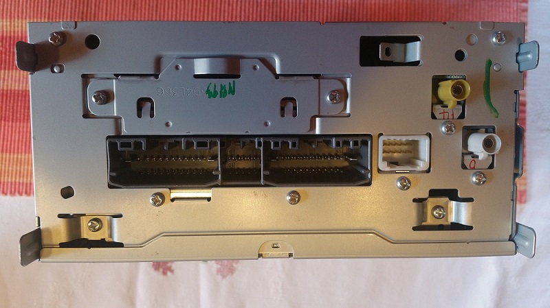

    ich habe in meinem Touring L ein RBZ Radio drin, aber vermutlich kein Freisprechmodul!
    Von Steffen habe ich die Info, dass eigentlich ein 430N drin sein müsste mit Navi. Ein Bluray-Player mit 2 Deckenmonitore ist drin.
    Hab mit Witech die Daten ausgelesen und da ist beim Radio eine andere VIN hinterlegt, demnach müsste das Radio aus einem 2011er T&C sein!
    Im Radioschacht habe ich auch kein Kabel oder Modul gefunden, weiss aber nicht, ob das Modul wo anders verbaut ist, wenn eins drin ist!
    Auf den Bildern sieht man die Rückansicht und für die weiße Buchse ist kein Stecker vorhanden. Der gelbe und weiße Antennenstecker sind da.
    Was passt da zusammen und was nicht, welche Lösungen gibt es da? Auf das Navi lege ich keinen Wert, mach ich übers Smartphon, aber Freisprechen muss auf jedenfall sein!

  • Hi,
    nach meiner Info ist HFM (hands free module) nur bei nicht-navi MyGig extern verbaut.
    Wenn mal RHB (430N) drin gewesen ist, wäre da demnach auch kein HFM verbaut.
    Würde sagen...besorg dir wieder ein RHB... oder vielleicht sogar RHR bzw. RHW (730N).
    Alex

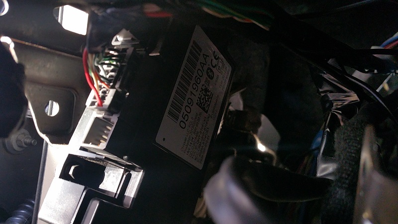

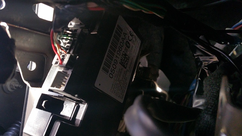

  • Soweit mir bekannt, hat nur Das RER/REW/RHR/RHW das Freisprech-Modul im Navi integriert. Das HFM-Modul ist normalerweise hinter dem Lichtschalter an der Seitenwand montiert.
    Die Leitungen vom Spiegel gehen in das HFM-Modul, Vom HFM-Modul gehen 4 Leitungen zum Radio und enden dort in dem mittleren 10-poligen Stecker.
    Geht dein USB-Anschluss im Handschuhfach? Bei Fahrzeugen mit HFM-Modul ist der USB-Anschluss mit dem HFM-Modul verbunden. Bei RER/REW/RHR/RHW geht das Kabel direkt in das Radio.

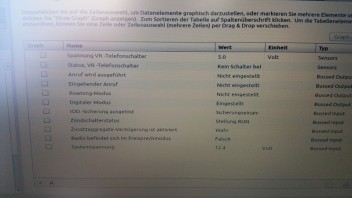

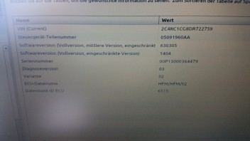

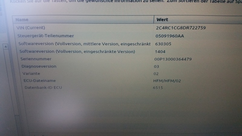

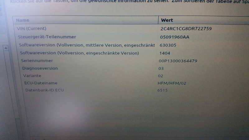

  • Das Modul ist drin! Hab wohl gepennt, als das letzte mal Witech angeschlossen hatte! ?(
    Auf den Bildern sieht man das Modul mit den 2 Steckern und die Witech Info!
    Aber was da jetzt zu machen ist, keine Ahnung! Ich hoffe, es geht einfach!
  • Prima, Beweis erbracht. Bei 430 und 430N ist das HFM extern. Frage ist jetzt, wieso funzt es nicht.

  • USB-Anschluss ist oben erkennbar und der 22-polige Stecker steckt auch drin. Da stimmt alles.
    Was ist am Radio angeschlossen? Zwischen dem grauen 22-poligen Stecker (Strom, CAN, Lautsprecher) und dem 22-poligen weißen Stecker (Audio/Video) muss ein 10-poliger Stecker drin stecken.

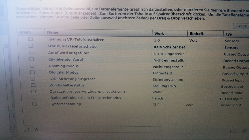

  • Der weisse 22-polige am Radio ist für Audio/Video und hat mit dem HFM nichts zu tun, sprich: für die Freisprechfunktion brauchts den nicht. Alles andere ist so angeschlossen wie es sein soll. Der 10-pol am Radio ist eben für die ganze HFM/FSP zuständig (mikrofon etc). Wenn das HFM nicht als fehlerhaft in der WiTech (rot) angezeigt wird, fehlt irgendwo ne Aktivierung. Entweder das HFM selbst nicht aktiviert (CDA?), oder dem Radio nicht "mitgeteilt", das da ein HFM mit dran ist.
    Musste bei mir auch erst suchen, bis das Ganze funktionierte. Einfacher Test: am Lenkrad die "Voice Command/uConnect"-Taste drücken (Zündung ACC oder RUN), dann sollte ne weibliche Stimme eine Auswahl "vorlesen" (auf englisch/spanisch/französisch, je nachdem was zuletzt eingestellt wurde). Passiert das nicht: irgendwas nicht aktiv
    MY2012, 3.6l, FlexFuel, weiss
  • Da ist eine Stimme, aber um das zu verstehen, brauche ich meinen Dolmetscher (Tochter)! :D Werde ich morgen abklären.
    Ich hab ja 3-4 Antworten weiter oben 2 Bilder von der Witech abfrage, aber verstehen tu ich es leider nicht! ?(
  • Wieso ist der weiße 22-polige Stecker am Radio nicht da. Du hast 2 Monitore in der Decke und nen Bluray-Player. Ohne dem weißen Stecker gehen die nicht. Oder hast du eventuell 2 graue 22-polige Stecker?
    Kannst du dein Handy nicht koppeln oder geht gar kein Spracheingabe? Du hast ein Modul drin, was englisch, spanisch und französisch kann. Ob im US-Modell deutsche Befehle integriert sind weiß ich nicht.
  • Im ersten Beitrag hab ich ja die Bilder vom Radio und auf der Rückseite ist die graue Buchse mit 2x 22 polig und 1x 10 polig. Die sind mit Steckern bestückt, wobei ein 22poliger weiß ist. Die seperate weiße Buchse hat keinen Stecker! Von wo müsste der weiße Stecker kommen? ich kann ja das Radio nochmals rausnehmen und dann gezielter nach dem Stecker suchen, wenn er da sein müsste!

  • was ist denn das für ein weißer Stecker, der da übrig ist? rund eckig wie viele Pins. Da hat nichts übrig zu sein.
