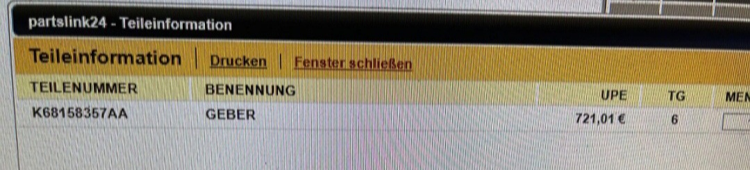

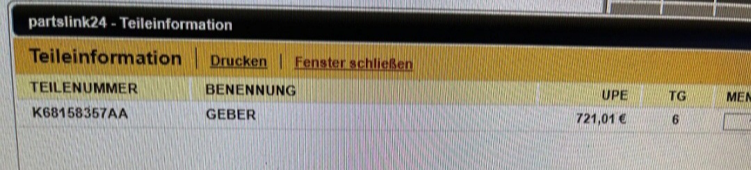

    Sorry, mein Fehler. Der Fehlerspreicher schreibt Kurbelwellensensor.
    Meine Werkstatt will den original bei LANCIA kaufen. Die Rufen für den Sensor 721,01 € auf ?( ;( :wacko:
    Kann das stimmen?
    Lancia Voyager Platinum 2.8 CRD 2016
  • :thumbup: Ist der Sensor für knapp 700€ von der Raumsonde Voyager? Die Inflation hin oder her, aber am Preis stimmt was nicht! Also 72€ mag sein, aber never 700!
    Das war auch mein erster Gedanke. Zumal im WEB die Sensoren max 60€ kosten. Doch leider habe ich keinen gefunden, der 100% kompatibel ist.
    Auf dem ausgebauten Senor steht 35962012F
    Anbei die Info über den Preis von meiner Werkstatt ............
