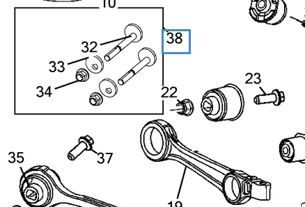

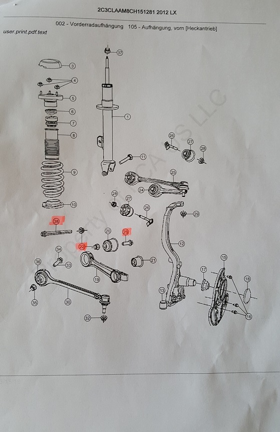

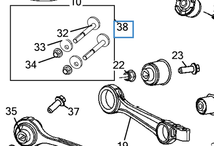

Das habe ich im SERVICE & REPAIR MANUAL vom C 300/ Thema von 2011 - bis heute gefunden. Also scheinen Verwechselungen vielleicht möglich. zu sein.
Although All-Wheel-Drive and Rear-Wheel-Drive upper control arms are similar in appearance, they are not interchangeable.
Jetzt wird es spannend!

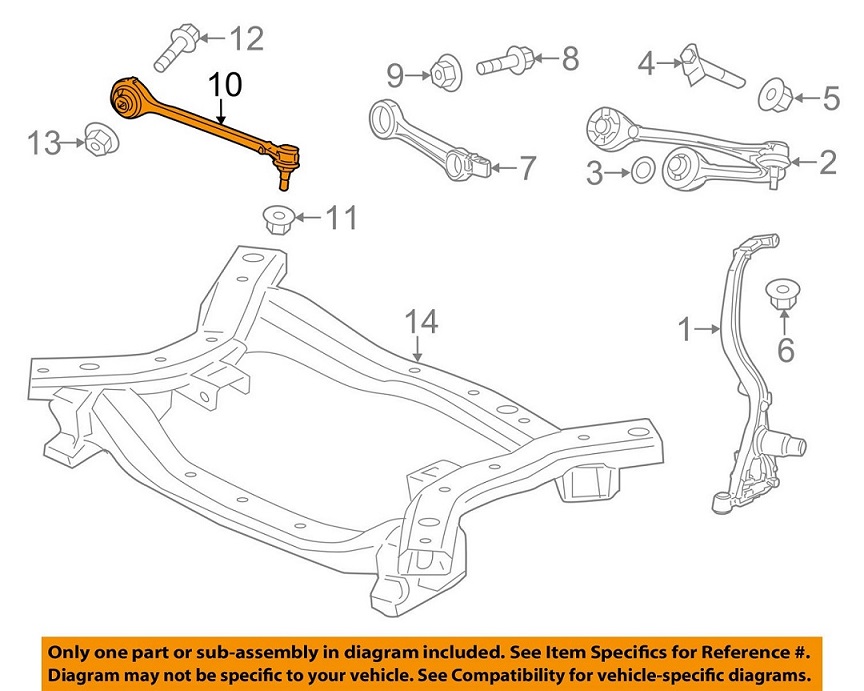

Es gibt 3 Versionen Oberer Schwingarme. Zumindest mit unterschiedlichen Nummern im gleichen Katalog. Vermutlich dann auch die entsprechenden Befestigungen.( Sturzeinstellungen)
Version 1 K 68045130 AD rechts
Version 2 K 04895668 AB rechts
Version 3 K 68045130 AE rechts
HJ

……....dass von meiner Werkstätte nur der untere Querlenker
Die vorderen unteren Querlenker der rechten Seite haben nach Katalog zwei unterschiedliche Endziffern K04670508AF und K04670508 AD. Sollte Dein Problem an diesem Unterschied liegen
Sicher beeinflußt dieser Lenker auch die gesamte Achsgeometrie. Mal in der Werksstatt nachfragen . Ich bin sonst auch ratlos

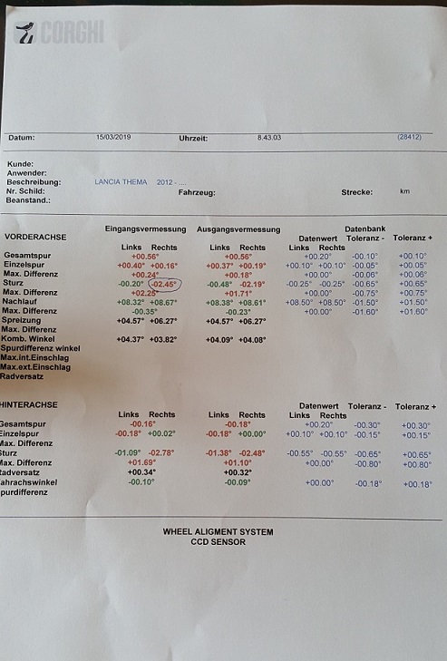

Heute war ich wieder in meiner Werkstätte diesmal mit Sommerräder, bei meinem letzten Besuch hatte der Mechaniker alle Teile Lenkungsteile an der Vorderachse geöffnet sich nochmal alles in Ruhe angesehen und alle Schrauben nachgezogen.
Anscheinend ist der Vorbesitzer auf einen Bordstein oder Gullideckel gefahren und ist mit dem defekten Querlenker weitergefahren, dies hat sich negativ auf den Sturz ausgewirkt, evtl. war auch der Fahrschemel minimal verrutscht.
Den Mechaniker kenne ich nun seit 20 Jahren, der hat bei Mercedes Benz gelernt und mich hätte es gewundert wenn er einen Pfusch beim Einbau des Querlenkers gemacht hätte.....
Fazit ist heute Spur und Sturz eingestellt beide Seiten haben einen Negativ Sturz und "nur" eine Differenz von 0,34
Auch der Meister war sehr Kundenorientiert und hatte keinen Cent für die 5 extra Stunden verlangt, das gehört hier auch erwähnt
Zu guter Letzt hat das verkaufende Autohaus keinen ordentlichen Fahrzeugcheck gemacht und ich als Kunde, habe es ausbaden dürfen
Danke an Euch alle, die sich die Mühe gemacht haben, hier eine Lösung zu finden, das ist echt SPITZE von EUCH gewesen
Gerry

Mit einem geringen gleichmäßigen negativen Sturz kann man leben. Wichtig ist dass die Rückstellkräfte ausreichend und gleichmäßig sind und der Wagen sauber in der Spur bleibt. Ab und zu solltest Du aber mal die vorderen beiden Reifen auf einseitigen Verschleiß prüfen. Verscheiß Lauffläche innen könnte etwas mehr werden.

Fahrzeug bleibt sauber in der Spur war gestern auf der Autobahn unterwegs und ich denke, das alles gepasst.
Da ich maximal mit dem Dicken 7.000 bis 9.000 km fahre wird sich der Verschleiß in Grenzen halten.

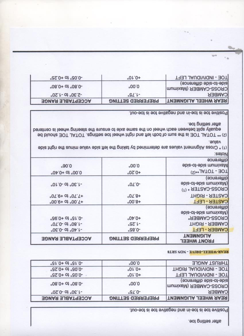

Mich würde noch interessieren, was die original Werte für Spur und Sturz "Einstellung ab Werk sind ?
Gerne und nochmals Danke an dieser Stelle für Deine Mithilfe!
Ein schönes Wochende ![]()
msutang1967usa
Hier die Daten in englicher Fassung. Vielleicht kannst Du was damit anfangen .
Gruß HJ
Hi HJ ![]()
Dankeschön, für die rasche Info
