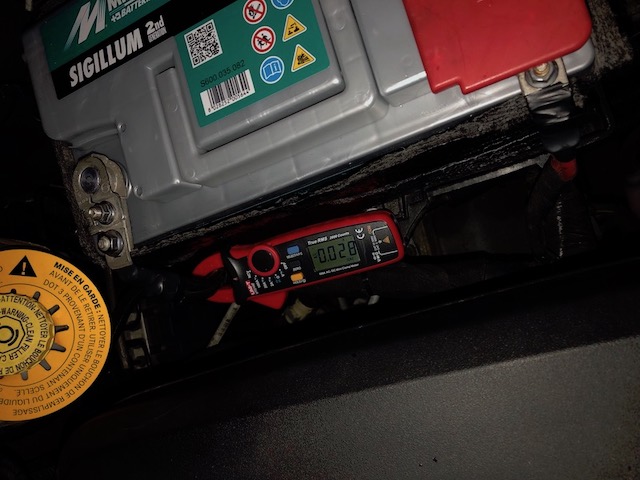

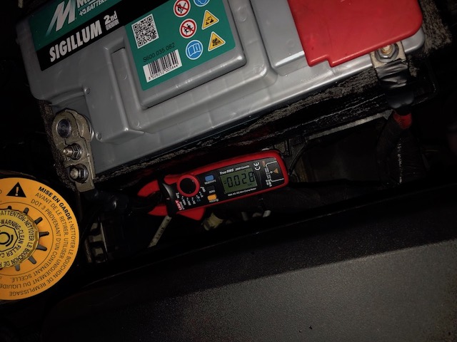

Ich habe folgendes Problem mit meinem Chrysler.. Ich kann mein Auto nicht länger als einen Tag stehen lassen, ohne ihn bewegt zu haben. Die Batterie ist danach einfach zu leer. Die Frage bleibt - Woran kann das liegen? Ich habe mich schon mit einem freien KFZ-Mecha auseinandergesetzt und werden in den nächsten Tagen das Problem antreten. Allerdings wollte ich wissen, ob ihr mir schon eine "Richtung" geben könnt. Folgende Sachen kann man eigentlich ausschließen:
1) Radio (Geht sofort aus, Stromverlust war schon vor dem austausch des Amerikanischen MyGIG zum europäischen (Kann allerhöchstens nur noch an den Kabeln liegen...))
2) Komforteinstieg (Ausgeschaltet)
3) Lüftung/Klima (Macht keinen Unterschied zwischen Aus- und Eingeschaltet)
4) Lampen (Sowohl innen als auch außen gehen alle Lampen sofort aus)
5) EVIC (Geht sofort aus, leuchtet nichts mehr)
6) Nachgerüstete Anhängerkupplung (Von Chrysler-Werkstatt direkt an Batterie angeschlossene Plus-Leitung abgeklemmt - Nichts passiert)
7) Keyless Go (Nicht vorhanden)
Mein Kollege meinte, es könnte an einer kaputten Lichtmaschiene liegen. Diese produziert zwar genug Strom während der Fahrt, soll aber das System aufgrund Kaputter Zelle/Kohle entladen - Möglich?
