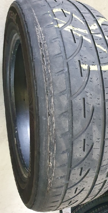

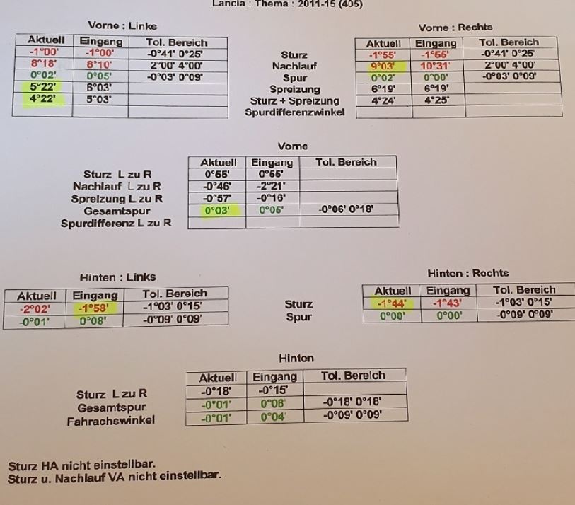

  • Ich habe heute das 2. mal eine Achsvermessung durchführen lassen und das innerhalb von einer Woche.
    Grund war die einseitige Abnutzung der Reifen und inkompetente Werkstatt. Bitte Anhang beachten (Reifen und Ausdruck Achsvermessung).
    Jemand auch solche Probleme?
    An einem Reifen war die Abnutzung extrem (siehe Anhang). Gefahren bin ich damit ca. 30.000 km.

    Ich sehe keinen Anhang......was hast du denn an Sturzwerten?
    Der Sturz lässt sich nicht einstellen.......
    ist dein Auto Tiefergelegt ?.....
    Der Nachlauf kann soweit ich weiss am Schwingarm eingestellt werden....

  • bitte um info welche reifendimension du fährst, ob tieferlegung wie arni bereits sagt und den fehlenden anhang da man so leider nicht mal weiß von welchem rad du sprichst?

    Der Reifen sieht recht fertig aus.....
    aber alleine die Sturzwerte erklären das nicht......auch wenn bei dir der Sturz bei -1,5° liegt.....liegt noch im Normalbereich wenn die Querlenker nicht mehr
    so ganz fit sind....
    Bin zwar kein experte auf dem Gebiet , aber ich denke bei dir liegt es an der gesamtkombination...
    Ausgenudelte Querlenker , Reifen mit weicher innenschulter , und falsche Spureinstellung....
    Hast du die Achsvermessung mit intakten Reifen gemacht ?....
    Das Vermessungsprotokoll sieht auch nicht sehr Professionell aus...Uralt messystem ?

  • vorne weg:
    an der vorderachse kann der sturz geringfügig angepasst werden.
    die innere befestigung (loch in der buchse) des unteren hinteren querlenker an der vorderachse ist eine art "rechteckloch".
    somit sind kleine verschiebungen möglich. das ist aber mühsam und auch der stabilisator muss dazu ganz raus.
    bei mir war an der VA nach dem tieferlegen so eine sturzkorrektur von -1°10' auf -0°42' möglich.
    ich fahre mit ca.20-25mm tieferlegung an der VA mit 245/40-20 nun mit links: -0°48' --- rechts: -0°42'
    HA 275/35-20 + 5mm distanzscheiben mit ca. 25-30mm tieferlegung links: -3°05' --- rechts: -2°25'
    und da sieht man den sturz schon richtig optisch.
    wo hast du den reifen auf dem foto runter? laut deinem protokoll ist hinten links der negativste sturz.
    von wo bist du?
    es gibt in D schon an paar ecken werkstätten die wirklich ahnung vom 300C haben und in der szene bis 2010 fahrzeuge bekannt sind.
    könntest sonst dort mal vorsprechen.
    zwecks ausgeschlagene komponenten: das deine werkstatt mit defekten achsteilen eine vermessung macht hoff ich jetzt mal nicht.

    Du hast es nicht klar beschrieben. Es ist für mich nicht erkennbar wo der Reifen montiert war. Ich gehe mal davon aus dass es das VR war. Der Verschleiß in dieser Art ist äußerst ungewöhnlich! Er deutet schon auf einen erheblichen Fehler in der Achsgeometrie hin. Der einseitige Verscheiß kann grundsätzlich auf einen nicht korrekten Sturz hinweisen. Es kann ein negativer oder positiver Sturz sein. Das bedeutet bei positiven Sturz ( äußere Bereich der Lauffläche Abnutzung )negativer Sturz (innerer Bereich der Laufläche Abnutzung ).
    In beiden Fällen sollte am Lenkverhalten und an der Spurtreue während der Fahrt entsprechende Symptome erkennbar sein. Ist zum Beispiel ( links) der Sturz auf dieser Seite zu positiv sollte er ggf. auch leicht nach links ziehen. Rechts sinngemäß-: Voraussetzung der Luftdruck im Reifen stimmt !
    Eine falsche Spureinstellung z.B. zu wenig Vorspur führt dazu dass die VA Räder" flattern",eine Untersteuerung bei Kurvenfahrten eintritt, die Rückstellkräfte der Lenkung minimiert werden oder gar aussetzen und die VR Reifen "permanent radieren" so dass die Reifen u.U sehr schnell einseitig (auf der Inneren Lauffläche )verschleißen. Auch bis zur Karkasse ;(
    Ob die geschilderte Effekte ggf. durch die elektrohydraulische Lenkung EHPS ein bisschen kompensiert werden ist mir jedoch nicht bekannt. Bei der Steuerung der elohydraulik spielen auch die Lenkwinkelsensoren ( SAS) eine Rolle die wohl auch programmiert werden können und das Lenkverhalten beeinflussen.
    Vorschlag : den" Dicken" selber nochmals Probefahren und genau auf das Lenkverhalten ;die Spurtreue auf gerader Strecke ;die Rückstellkräfte bei Kurvenfahren und das Verhalten des Lenkrades achten .Es muss ruhig in der Hand liegen und bei Geradeausfahrt stabil sein , die Querspeiche waagerecht . Meines Erachtens könnte also auch eine falsche Spureinstellung in Betracht kommen.

  • Hi
    Hab lang genug tiefergelgte Autos gefahren mit exorbitanten Sturzwerten......
    bei nem negativen Sturzwert von 2° ergibt sich kein so runterradierter Reifen.......da muss schon was anderes mehr als faul sein...
    mein ehemaliger CLS hatte ne tieferlegung von ca 75mm , und nen Sturz von -2,5° ( war irgendwas zwischen 2 und 3 )....
    nun, die reifen haben sich zwar innen abgefahren , aber im verhältniss innen 0 , außen 2mm .....
    Ich persönlich würde das nicht nur auf den Sturz schieben , und auch nicht zu sehr darauf fixieren......
    da is was anderes im argen.....

  • Hi pegpower
    Zitat Arni: Ich persönlich würde das nicht nur auf den Sturz schieben , und auch nicht zu sehr darauf fixieren.....
    So ein Schadensbild deutet m.E doch auf ein radieren hin, das bei Kurvenfahrten sicher noch verstärkt wird. Bei den Messwerten fällt auf, das die Nachlauf und Sturzwerte extrem daneben sind. In der Kombination könnte ggf. der Fehler liegen. Warum ? Wenn Du ihn gebraucht gekauft hast, kann alles möglich sein. ?(
    Ich hatte vorgeschlagen das Fahrverhalten des Dicken zu prüfen. Also Geradeausfahrt ohne Korrektur ; Rückstellkräfte der VA, kein Flattern der Räder, ruhiges Lenkrad bei allen Fahrsituationen. Hinzu mal im Stand den Lenkeinschlag nach links und rechts prüfen. Hier hat Sturz ;Nachlauf und Spreizung eine Auswirkung .Wir haben u.a. dadurch bei dem Dicken einen relativ kleinen Wendekreis.
    Im Gegensatz zur Aussage der Werkstatt, hat der Dicke sehr wohl die Möglichkeit die Spur; den Sturz; und den Nachlauf einzustellen . Spurstangen = Vorspur; Unterer Kontrollenker = Sturz; Ausgezogener Kontrollenker Nachauf. Das ist vorne der lange untere Lenker. Vielleicht ist es auch möglich dass die dortigen Gummilager ausgeschlagen sind. Somit könnte Sturz und Nachlauf während der Belastung ( Kurvenfahrt) auch beeinflusst werden.
