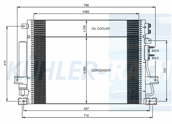

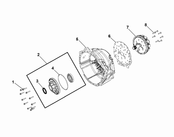

mein Dicker macht mir das Leben wieder ein wenig schwer er verliert in letzter zeit drastisch getriebeöl und die klima kühlt nicht. Ich hab mal drunter geschaut und es sieht aus als wenn das öl zwischen motor und getriebe raus läuft. habe jetzt neuen simmering mit dichtung bestellt knapp 20€ ... hab erstmal den unterboden darufhin komplett sauber gemacht. Paar tage später sehe ich unterm auto eine kleine getriebe ölpfütze höhe des Wasserkühler / Klima Kondensator. habe daraufhin im teilekatalog unter getriebekühlung den artikel gefunden K68050292AA .... Naja wenn man jetzt 1+1 zählt ist der kondensator sowieso klar für die klima aber auch für das getriebeöl zuständig ? Sprich hätte ich zwei sorgen mit einem problem gelöst.
3.0 2012 239PS 5 Gang 280000km
