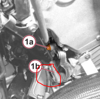

hat schon mal jemand den Generator ausgebaut?
Ich habe den vollständig gelockert, kann diesen aber nicht vom Stehbolzen herunterziehen da er am Rahmen anstößt bevor man vom Stehbolzen herunter ist.
Das Problem ist, ich kann momentan nicht von unten dazu und kann somit die Halterung mit diesem Stehbolzen nicht demontieren.

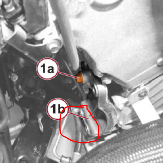

Kann man den Stehbolzen einfach rausdrehen? (In der Grafik ist dieser nicht zu sehen, aber es handelt sich um diese Halterung)
Wechselstromgenerator (Lichtmaschine) Ausbau
- Motor
- AuT300C
Habe den genrator schon mehrmals ausgebaut da durch diesen getriebeölentlüftungsschlauch öl in den generator gelangt ist und dadurch die kohlebürsten durchgeschreddert wurden und es somit den Generator zerlegt hat. Jedenfalls ja alle schrauben abschrauben der generator kommt zusammen mit diesem halter bzw. den stehbolzen raus da es getrennt aus platzgründen wie du erkannt hast nicht möglich war ... auch beim einbau erst zusammen danach reinstecken und festschrauben. Ich habe die beiden als ich genug platz hatte im motorraum getrennt bzw wieder zusammen gefügt. Beim zusammenschrauben des Halters wird man richtig irre
okay danke mal.
aber wie geschrieben, mein problem ist ich komme momentan von unten nicht ran. und um den halter auszubauen muss man auch die mutter lösen wo der kabelstrang davor angemacht ist. da komm ich von oben nicht ran. -
Aber du musst von unten nicht ran ich habe den generator immer nur von oben aus und eingebaut von unten habe ich nichts gemacht. Du hast die 4 Schrauben/Mutter vom Generator und Zwei dicke schrauben die den Halter am Block befestigen. Alle diese schrauben lassen sich von oben lösen. Auch die stromkabel und der stecker. Es gibt da noch so einen Metallhalter der etwas hinterm generator sitzt den habe ich auch ausgebaut aber nicht mehr verbaut da es echt eine qual wäre tuht auch nicht not der halter. Alles etwas mit fingerspitzengefühl und genug nerven dann geht das schon
Ich hab nicht mehr ganz im bild welchen kabelstrang du meinst aber wenn da einer gewesen wäre hab ich den sicherlich zur seite gedrückt oder ähnliches damit es funktioniert
ah, also der halter von der lichtmaschine ist nur mit 2 sechskantschrauben befestigt? ich konnte es nicht eindeutig erkennen und war/bin der meinung , dass eine dritte befestigung vorhanden ist. hinter der LiMa verläuft ein dicker kabelstrang und der ist an einem stehbolzen montiert wo sich auch eine mutter befindet. vom ertasten her denke ich er gehört noch zum halter der lichtmaschine. ich lockere morgen den unteren schrauben vom halter und prüfe mal ob er dann abgeht. (sorry kan leider nur bei tageslicht ein ordentliches foto machen)

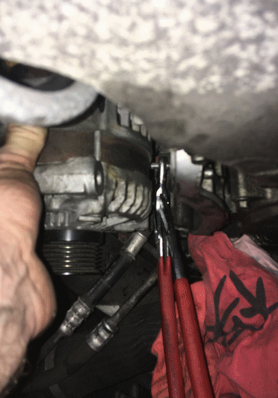

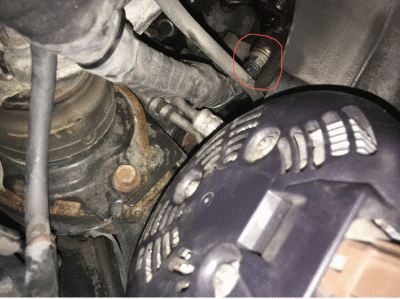

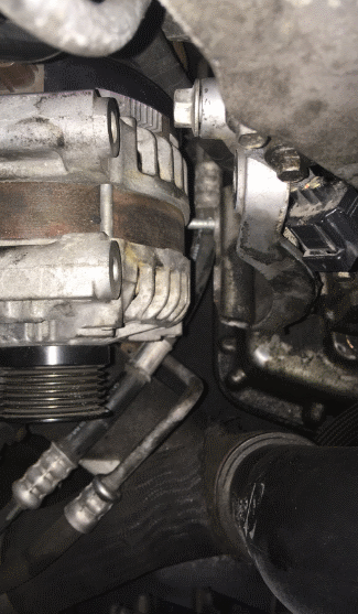

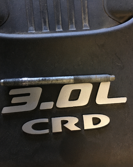

es ist vollbracht. lichtmaschine NUR von oben (über den motorraum erneuert).
.folgendes möchte ich gerne mit auf den weg geben:
- zwischen lichtmaschine und motorblock befindet sich eine adapterhalterung;
diese ist mit 3 befestigungspunkten ausgestattet, jeweils 1 über der lima und einer unter der lima, der dritte ist eine mutter etwas hinterhalb und darauf steckt eine halterung für einen kabelstrang. diese mutter von oben lösen dürfte nur mit kinderhänden möglich sein ^^.

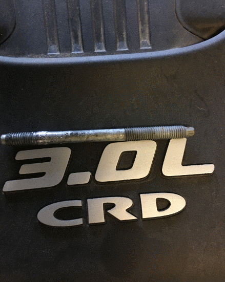

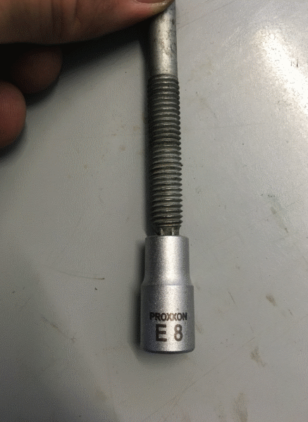

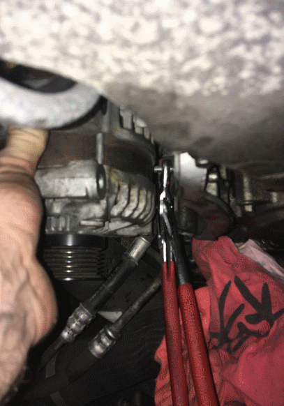

- von oben aus gesehen "unten, hinten" ist ein stehbolzen die 4. befestigung der lima. auf diesem bolzen dann außen die mutter und das massekabel. der stehbolzen ist leider der grund warum man die lima nicht herunter bekommt. konnte diesen stehbolzen mit einer frischen (scharfe zähne) wasserpumpenzange lösen.
- es hat sich herausgestellt, dass der stehbolzen jedoch außen einen 8er Torx hat. leider hab ich das während dem ausbau nicht feststellen können.
- es empfiehlt sich den ladeluftschlauch zur drosselklappe abzubauen, man gewinnt sehr viel platz dadurch und tut sich beim flachriemen um einiges leichter. und natürlich batterie abschließen
fotos anbei.
teilenr.: lichtmaschine K04801835AB, oder ...AC, ...AD (220 A) - für meine VIN schreibt er nur ...AB an, aber laut vertragshändler gibt es bereits ...AD. habe über die ...AB nummer eine zubehörlichtmaschine um etwas über 200 euro bekommen.
teilenr.: stehbolzen K06508819AA -

Hallo, zuerst mal Danke für die Anleitung. Heute gewechselt (hat nicht mehr geladen) den „stehbolzen“ konnte ich mangels des 8er torx ohne jegliche Probleme mit einer gewöhnlichen 5er nuss lösen. Sonst alles kein Problem.
