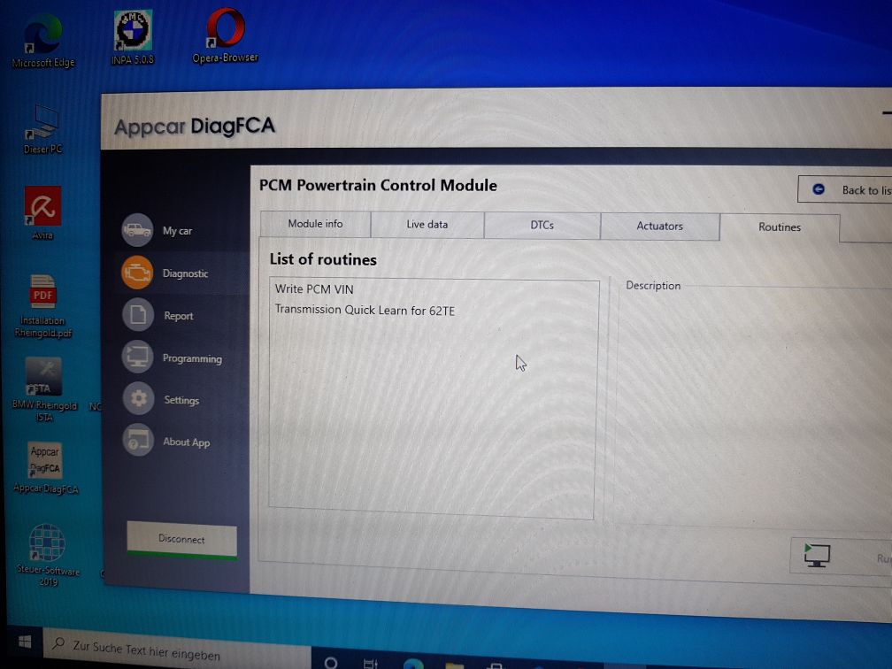

Hallo, weiß jemand, dass das Getriebeöl nach einem Wechsel programmiert oder zurückgesetzt werden muss?
Jemand sagte, das 62TE-Getriebe sei adaptiv und müsse nach einem Ölwechsel zurückgesetzt werden.
Wenn ja, kann es mit Appcardiag ?Vielen Dank!
Mit Appcar im PCM-Steuergerät unter Quick Learn 62TE. Nach dem Ölwechsel kannst du, musst du aber nicht. Hängt vom Verschleiß deines Getriebe ab. Bei der Adaption wird der neue Steuerdruck eingestellt.

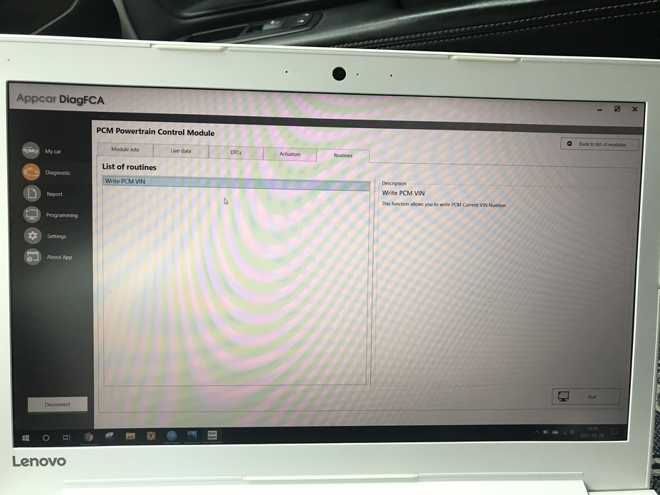

Leider habe ich diese Gelegenheit nicht ...

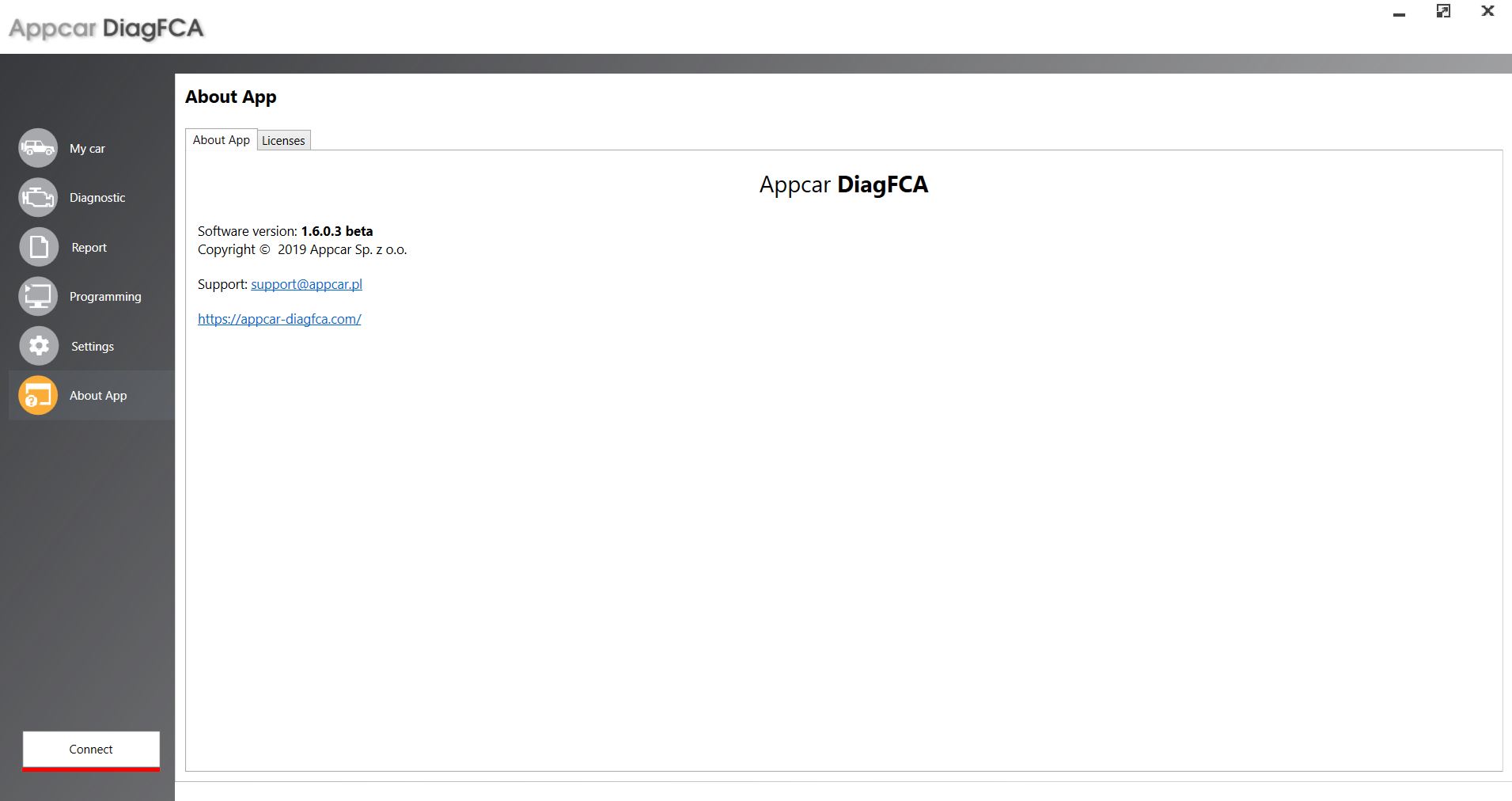

Update fällig, du brauchst Beta-Version.
Ich habe Beta-Version...oder???
ja schon, aber eine alte Beta.
DodgePentastar verweist auf die aktuelle Beta v1.6.0.9
Okay, ich werde auf die neue Version aktualisíren.
Vielen dank! -
