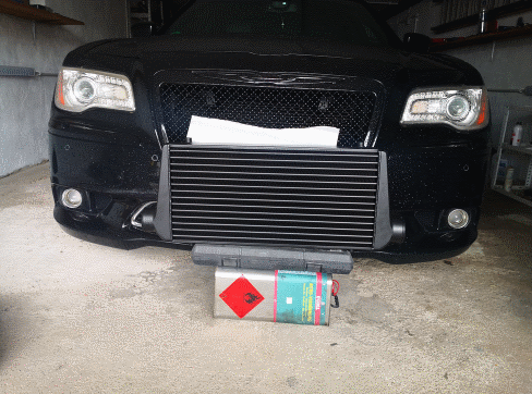

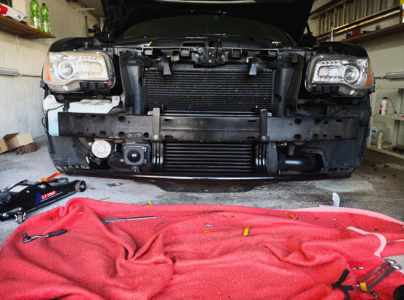

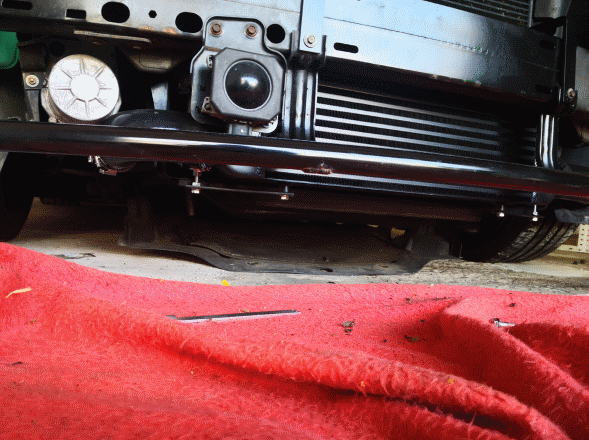

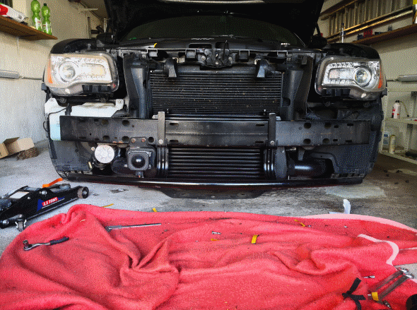

  • Guten Abend,
    anbei noch paar Bilder zum Umbau
    Verbaut wurde ein ladeluftkühler Bar&Plate Version in den Netzmaßen 550x300x65mm. Zudem braucht man noch 90° Reduzierbögen aus Silikon von 65mm auf 60mm und paar

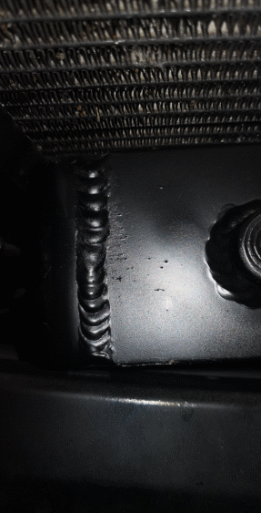

    die Halter hab ich mir auf der Arbeit eben in der Mittagspause geschweißt und lackiert. Einen Nachteil hat der Umbau leider, denn der Ladeluftkühler LLK ist mit seinen knapp 10,8Liter Volumen fast doppelt so groß
    wie der Originale mit 5,8L. Deswegen hab ich für den Abschlepphalter vorn keinen Platz mehr gehabt..
    Finde aber es hat sich gelohnt, denn bei unter 10° Unterschied zur Aussentemperatur gibts nichts auszusetzen :!:
