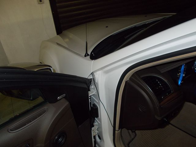

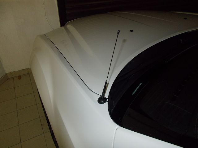

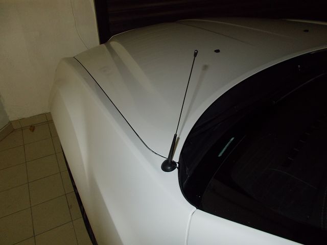

    Da also der Tausch des Uconnects keine triviale Option ist (und nebenbei teuer wäre), bestellte ich mir zuerst ein kleines Nachrüst-DAB-Radio von Dual (Link) und dazu eine Magnetfuß-Antenne (Link), um die Sache ohne größeres Abbauen von Verkleidungsteilen zu testen. Ergebnis: Der Empfang mit der Magnetfuß-Antenne ist in der Stadt sehr gut und auf der Autobahn relativ unterbrechungsfrei, aber trotzdem nicht so gut wie mit einer ca. 1 m langen Stabantenne. Mit Folienantenne an der Windschutzscheibe soll er aber noch deutlich schlechter sein. Um Missverständnisse zu vermeiden: bei DAB hat man entweder Empfang oder nicht; ein schlechter Empfang zeichnet sich nicht wie bei UKW durch Rauschen, Lautstärkeschwankungen u.ä. aus, sondern durch Aussetzer. Und die hat man mit der kurzen Magnetfuß-Antenne auf der Autobahn und über Land schneller bzw. häufiger als mit einer langen Teleskopantenne. Trotdem macht der kleine Stummel seine Arbeit ganz ordentlich :D

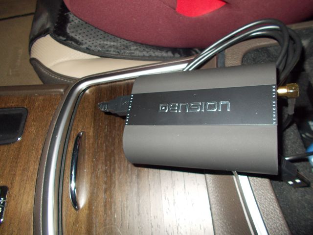

    Aber da gab es noch eine Empfangsbox, die das DAB-Signal in einen MP3-Stream umwandelt und dann per USB-Buchse das Signal weiterreicht: das Dension DAB+U (Link)! Wichtig ist hierbei, das es sich um ein Gerät der 3. Generation handelt, die zweite funktioniert nicht (habe ich unfreiwillig testen müssen)!

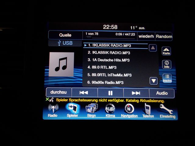

    Das Dension wird ebenfalls an einer für DAB geeigneten Antenne angeschlossen und dann per USB mit dem Autoradio verbunden, sodass der Übertragungsweg digital bleibt und der Digital-Analog-Wandler des Autoradios genutzt werden kann. Und das klingt deutlich besser - in meinem Dicken so gut wie CD bzw. MP3`s!
    Allerdings hat das Dension auch einige Nachteile: es zeigt außer dem Sender-Namen keine zusätzlich Informationen an, also keine Songtitel, Interpreten oder sonstiges. Ausserdem arbeitet es mit einem Pufferspeicher, der bei jedem Senderwechsel neu gefüllt werden muss und reichlich 10 Sekunden dauert - in der Zeit ist Stille angesagt! Ausserdem funktioniert das Anlegen von Sender-Favoriten (mit der neuesten Firmware wären theoretisch bis zu 8 möglich) eher schlecht als recht. Allein der Klang rechtfertigt diese Nachteile - aber der ist es mir wert!

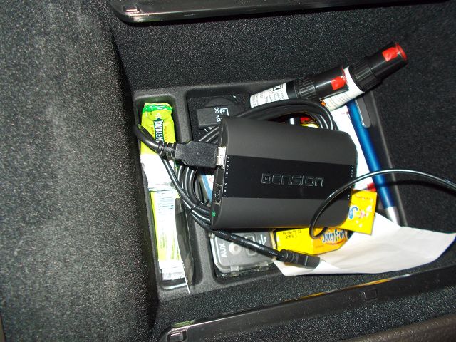

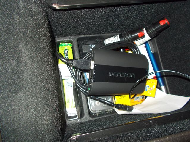

    Verstaut habe ich das Dension in der Mittelkonsole. Das Antennenkabel ist dünn genug, um es einfach von oben in die Mittelkonsole gehen zu lassen und trotzdem noch problemlos den Deckel schließen zu können. Strom bekommt das Dension ja über die USB-Buchse. Laut Bedienungsanleitung soll sich das Dension ca. 30 Minuten nach Abschalten des Autoradios selbständig ausschalten, aber ich traue dem nicht so recht und ziehe es bei längerer Nichtbenutzung des Dicken lieber aus der USB-Buchse, bevor es mir vielleicht doch die Batterie leersaugt.
    Wer mit den besagten Komfort- bzw. Informations-Einschränkungen leben kann, dem kann ich das Dension empfehlen. Übrigens ist beim Dension keine (Scheiben-) Antenne dabei, daher habe ich immernoch die Magnetfußantenne im Einsatz. Mich stört sie optisch nicht und das Kabel lässt sich unauffällig verlegen. Dennoch: ich vermisse die gute alte Teleskopantenne ;(

    Hier noch ein paar Bilder. Fragen beantworte ich Euch natürlich gern! :thumbup:
