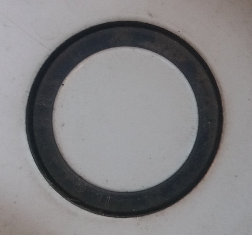

Dieses Mal aber ohne Waschanlage. Da das Teil nach der ersten Warnung/Abschaltung noch sporadisch funktioniert, dürfte wohl der selbe Fehler wieder vorliegen. Etwas merkwürdig ist das schon, wenn man bedenkt, welchen Belastungen die Frontsensoren ausgesetzt sind. Ich habe die Vermutung, das die wirkliche Ursache eine andere ist. Und zwar, das Halterung und Bohrung im Stoßfänger nicht 100% zentrisch zueinander sind, oder die Bohrung unrund. Zudem ist mir aufgefallen das damals wie jetzt der Fehler aufgetreten ist zu einer Zeit da es nachts noch kalt ist und am Tage die Sonne auf das Heck brettert. Da zwischen Bohrung, Silikonring und Geber praktisch kein Spiel vorhanden ist, muss das Konstrukt schon sehr genau gearbeitet sein. Leider läßt sich das sehr schwer messen, ohne Gefahr zu laufen, das was kaputt geht.

Leider kann man an den Silikonring nicht sonderlich was dran geben. Benzin und Öle mag das Material gar nicht. Zur Reinigung sollte es schon Iso oder Spiritus sein.Ich habe auch den Eindruck das der Sensor nicht richtig mittig sitzt, sondern etwas zur rechten unteren Bildecke verschoben ist. Das ist auch bei Sensor 10 so, aber hier direkt nach unten. Die anderen Beiden sehen da wesentlich besser aus. Ein Spalt zwischen Ring und Bohrung ist allerding nicht vorhanden. Bei dem weichen Material kann sich das aber auch hin drücken.

rein ins Auto da kam noch das I im EVIC nebst Warnmeldung. Nach dem ich wieder zu Hause war, das I weg und völlig normale Funktion. Die Fehlermeldung nicht mehr aktiv sondern gespeichert. Das versteh einer. Ich hatte mich über die Funktion nochmal belesen. Der Piezokristall für senden und empfangen sitzt innen an der Metallkappe. Der Silikonring nennt sich Entkopplungsring und ist maßgeblich an der Funktion des Sensors beteiligt. Ein zweiter befindet sich im Gehäuse, als elastische Aufhängung des ganzen Zapfens. Wenn es da in irgend einer Form hakt, verändert sich die Ultraschallfrequenz durch Dämpfung, was zur Folge hat, das der Sensor sein eigenes Signal nicht mehr erkennt. Sicher in einem gewissen Toleranzbereich, solange der nicht überschritten wird.
Soweit ich das messen konnte, ist der Geber 0,2 mm außer Mitte, was bei einer Ringstärke von 2 mm immerhin 10% sind. Wenn man nun davon ausgeht, das innen und außen eine minimale Vorspannung vorhanden ist wird es eng, so das größere Temperaturschwankung oder Verschmutzung den Rest erledigt. Wie sensibel akustische Systeme reagieren, kennt man eigentlich aus dem Lautsprecher- und Mikrofonbereich.
