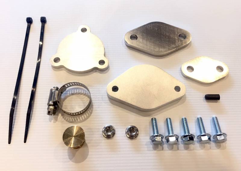

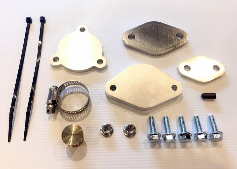

Ich werde nun mal Prüfen ob der AGR Kühler dicht ist, sollte der undicht sein werde ich mir ein AGR-Kühler Stilllegungs Kit in den USA Bestellen und das Verbauen, Neuer AGR Kühler kostet ja hier schon nur an Material 3000.
