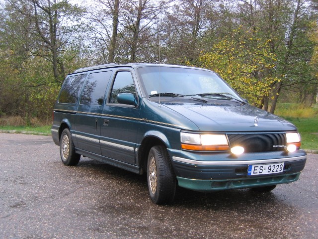

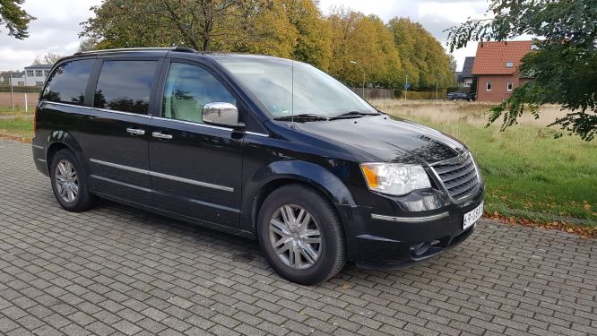

Somit stelle ich mich auch hier kurz vor, heiße Voldemars, wohne in Hamm, komme aus Lettland und werde Euch in Zukunft, ab und zu nach Rat und Tat bitten. Bild von Alten und Neuen im Anhang. Gruß.
