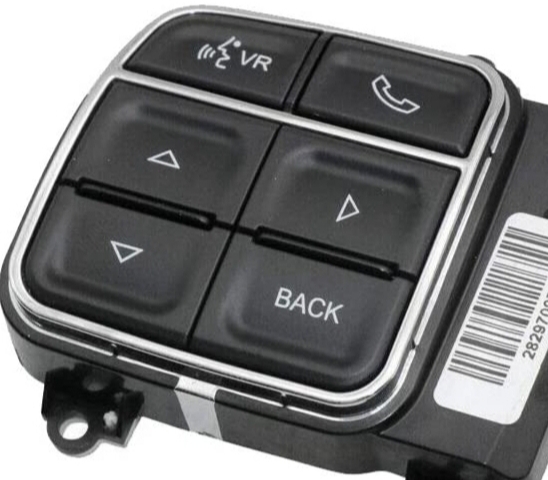

  • Wie definierst du "Verzögerung"? :) Bei mir geht gar nicht, oder mit einem Trick, sprich auf dem Taster länger draufbleiben(5 Sekunden), dann geht es wieder. Halbe Minute später geht nichts :) und das sind nur "rauf/runter" Tasten.
    so schlimm ist es bei mir nicht. Die Tasten reagieren manchmal nicht gleich, muss man einfach nochmal drücken, dann gehen die aber. Angebunden sind die über den LIN-Bus,
  • Ja, sind aber nur 2 Sechskantschrauben. Und den Kabelsatz da drunter genau inspizieren. Es gab mal ne Rückruf-Aktion dazu. Da wurde dieser so schlecht verbaut, dass er beschädigt worden ist, Vielleicht ist auch das dein Problem
  • So ähnlich hatte meiner es auch nur mit der Begleitung das die Airbag Lampe immer aufleuchtete wenn man rechts abbog. Beim Auslesen sollte angeblich der Kopfairbag links defekt sein. Nach ca. 3 Wochen vielen auch die linken Knöpfe aus und die Airbag Lampe leuchtete dauerhaft.
    Ich habe den Schleifring (komme nicht mehr auf den richtigen Namen) unter dem Lenkrad getauscht und damit meine Fehler alle beseitigt bekommen. Man muss nur zum Einbau den Laptop wieder anschließen.
    MFG
  • Ich habe den Schleifring (komme nicht mehr auf den richtigen Namen)
    Clockspring :D :D
    (Airbag-)Wickelfeder :rolleyes: :rolleyes:
    MY2012, 3.6l, FlexFuel, weiss
  • Also seit einer Woche ist der EVIC-Schalter drin, funktioniert wunderbar. Problem behoben.
