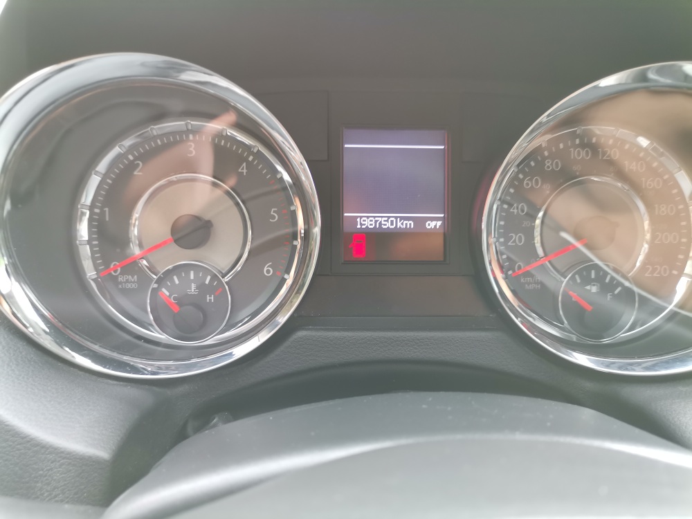

Leuchtet denn die Lampe 'Tür offen' im Display und geht sie aus, wenn die Tür geschlossen wird?
im Kombiisntrument leuchtet das rote TÜR OFFEN Symbol! links unten u sie geht natürlich auch aus, SIEHE Anhang!
