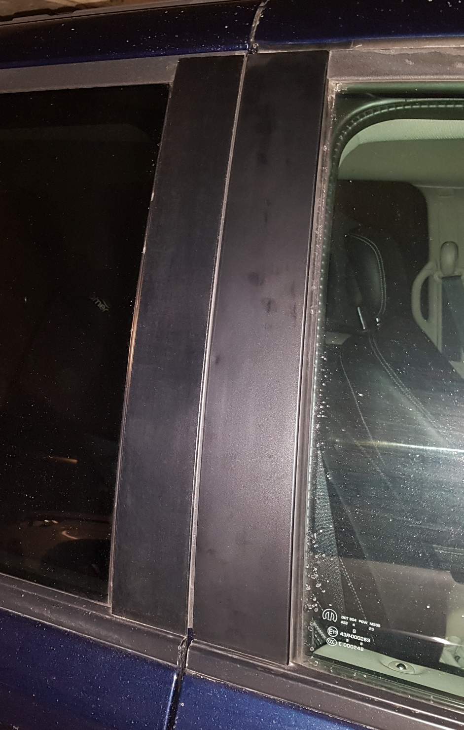

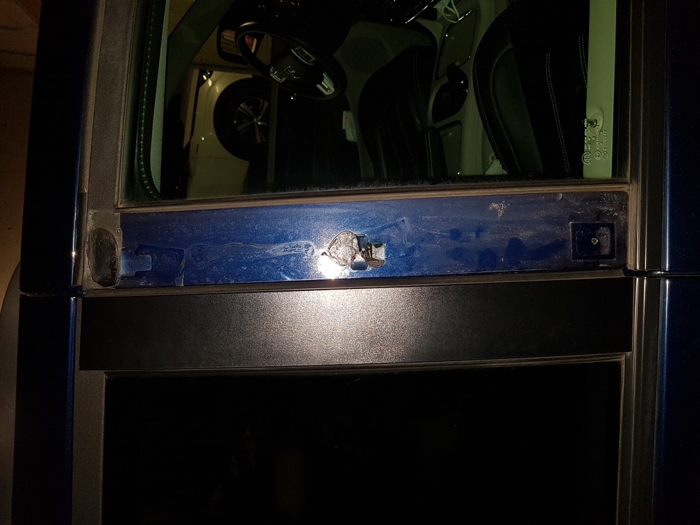

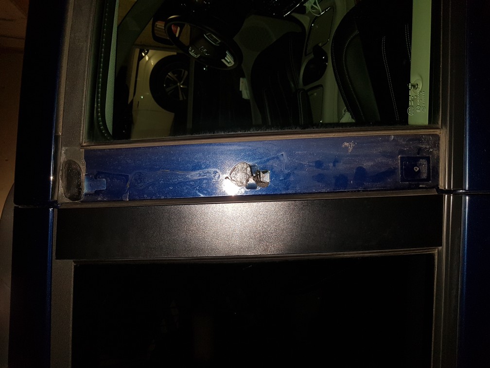

Heute bei Heilbronn hat es mich bzw den Dodge erwischt. Bei 130 Sachen hat es einen heftigen Schlag gegeben, als ob ein riesiger Stein/Objekt die Karosserie erwischt hätte. Später am Parkplatz stellte ich fest, dass auf der Beifahrerseite die hintere Türblende fehlte. Einfach weg! Am Dach entlang zwei Trefferspuren beim Abflug, zum Glück ließen sich die Spuren mit Wischen entfernen. Was war da los?! ![]()
Türzierleiste
Was ist das für eine gummiartige Pampe drauf? Das ist wohl nicht ab Werk so?

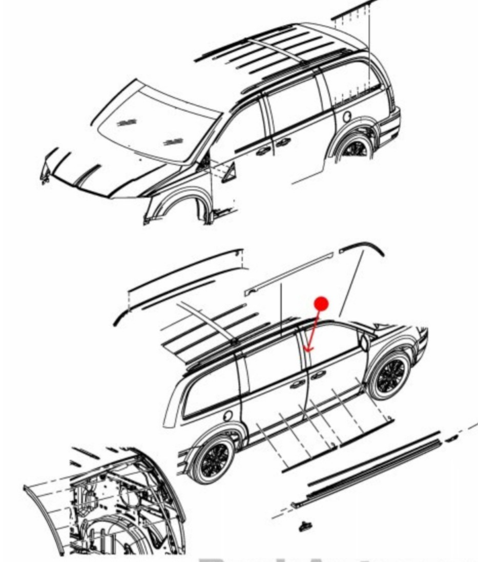

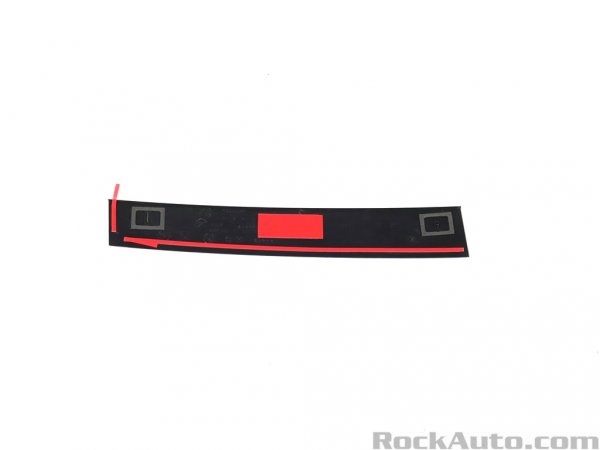

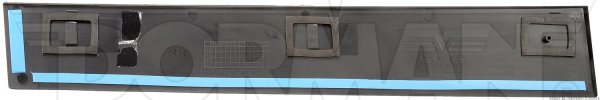

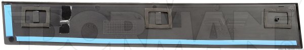

Nein, ab Werk sieht das so aus, wie auf den Bildern bei Rockauto. Bild 2 ist die vordere Leiste.
Bei entsprechendem Winddruck und mangelhafter Verklebung, wird nicht halten können.
Auf Deinem zweiten Bild ist nich einmal erkennbar, das da mal ansatzweise was war.
Ist der dunkle Streifen rundrum Dichtmasse etc.?Gerhard

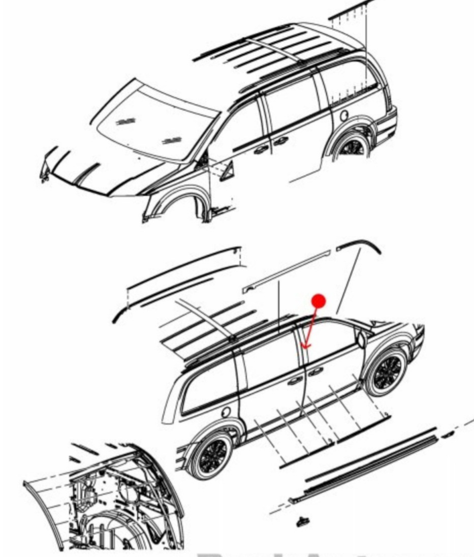

Zierleiste Säule -
Ja, das schwarze ist die Dichtmasse. Die Schrauben sind in der Tür geblieben. Das Teil habe ich schon bei Rockauto bestellt, sollte bis Donnerstag geliefert werden.
Ich werde das neue Teil mit dem Kleber für die Frontscheibe verkleben. Nach dem heutigen Vorfall schaut die Befestigung ganz schön marode aus.

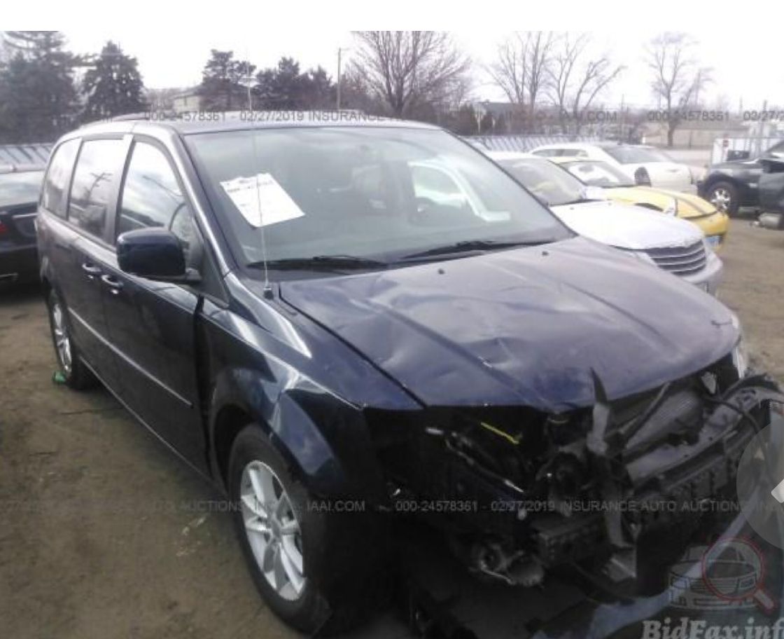

Ist den Wagen unfallfrei importiert oder kam er über Litauen mit Gasanlage hier her? Sieht irgendwie nach litauischen Reparaturmethoden aus
Selbstverständlich mit dem Schaden aus Litauen
Hast du Bilder von dem Unfall gefunden? War die Seite betroffen?
Na klar habe ich die Bilder! Warte......ich gucke nach
Auf dem Bild ist schlecht zu erkennen, ob die Tür was abbekommen hat. Ich werde morgen mit dem Lackschichtmessgerät drübergehen.

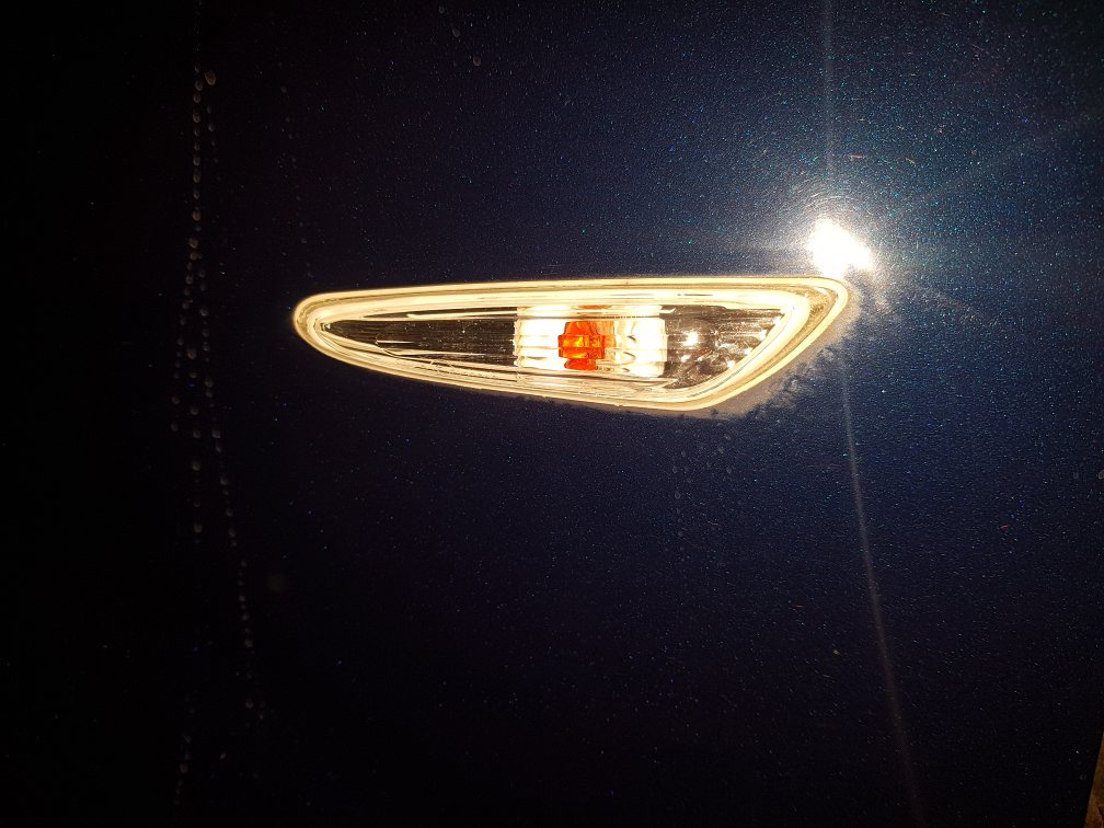

Sieht eigentlich nicht ganz so schlimm aus. Könnte aber sein, das eine Halterung den Geist aufgegeben hatte und die es dann geklebt haben. Auf dem Bild sind keine Blinker in den Spiegeln und auch kleine seitlichen Blinker im Kotflügel. Hast du jetzt Spiegelblinker drin oder Opel-Blinker im Kotflügel? Bei mir kamen nach1,5 Jahren ringsrum Bläschen. Die haben mit ner Flex einfach ein viereckiges Loch rein gemacht, Rostschutz wohl eher nicht, war nicht mal entgratet. einfach lackert. Sollte wohl nur über die Garantiezeit halten
Also der Wagen wurde komplett übergeduscht, gemessen habe ich überall ca. 200-230 Mikrometer. Das war mir noch beim Kauf klar, der stand da wie gerade eben aus dem Werk
Die Bilder vom Unfall habe ich auch gehabt. Aber bei diesem Preis/Leistungsverhältnis war mir wurscht.
Die Kotflügelblinker hat er auch, vom Design her würde ich auf die BMW-Blinker tippen, wahrscheinlich von einem E46

Ich hab mit nem reparierten Unfallschaden auch erst einmal kein Problem. An sich reparieren die auch gut. Aber manchmal wird getrickst. Ich hatte z.B. statt eines Knieairbags einen Widerstand drin... Der Knieairbag kam dann nach der Reklamation ganz schnell. Wenn die Fahrertür gewechselt worden ist, sollte man vorsichtshalber auch kontrollieren, ob der mechanische Schlüssel auch in das Schloss passt, sonst siehts schlecht aus, wenn mal die Batterie tot ist.
Der mechanische Schlüssel passt auch
Und die Airbags haben beim Crash nicht ausgelöst. Heißt der Unfall war gar nicht so schlimm, nur kleiner Blechschaden.Der Blinker von BMDodge
Oh ja, die sehen ganz anders aus als damals bei mir die Dinger

Die Werden alle komplett überlackiert da werden auch Wild Teile ausgetauscht die laut Unfall Bild nicht mal Defekt waren! Meine Beifahrertür ist ne andere als Ursprünglich. Meine Heckstoßstange ist eine die mal gerissen war! Wer weiß was die da noch für unfug getrieben haben. Die bauen alle guten Teile vom Unfaller ab und verkaufen sie so weiter und dann wird aus kaputten und reparierten Teilen der Wagen wieder zusammen geworfen
Die Abdeckung wird übrigens mit 3M Foam Klebeband befestigt. Wenn du jedes mal deine Abdeckung zerstören willst bei abbau kannst du aber auch Dichtmasse nehmen hehe. Die Abdeckung müssen auch ab wenn du deine Türleisten abbauen musst am Fenster. -
