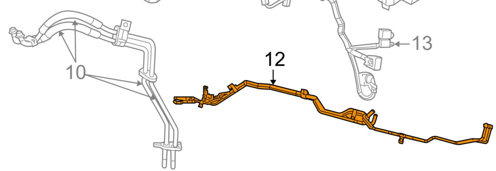

    die Zuleitung zum hinteren Verdampfer, sprich ein Alurohr, hat einen Haarriss. Jetzt geht nichts mehr mit der Klima :cursing:
    Wer kann mir helfen / Rat geben?
    -Kann man sowas von aussen zu schweissen? Ist ja Alu...
    -Wo bekomme ich eine neue Leitung? (Chrysler Händler ist super teuer)
    -Hat jemand die Teilenummer?
    -Einen Link zu einem Händler?
    -Hat jemand eine Leitung rumliegen?

  • 68100674AF
    Replaces:
    68100674AA, 68100674AB, 68100674AC, 68100674AD, 68100674AE
    Bei Google einfach die Nummer eingeben und dann hast du diverse Anbieter, aber der Preis ist schon heftig:(

  • Wir hatten, bis wir die Lösung mit den Gummileitungen hatten, beide Leitungen hinter der mittleren Verbindungsstelle getrennt und die Enden flach gedrückt und verschweist! Du kannst aber auch die hinteren Leitungen abschrauben und dann mit 2 Anschlusstücke Blindstopfen anbringen. Klimamittel haben wir dann so ca. 900gr eingefüllt!

    ich habe an die Leitungen, so in der Mitte unter der hinteren Schiebetür, an dem Verbindungsstück getrennt. Die Zuleitung nach hinten abschneiden lassen und dicht gemacht. Dann wieder beide Teile verschraubt und weniger Kühlmittel einfüllen lassen. So hat es Aginara auch vorgeschlagen.
    Bei Gelegenheit werde die flexiblen Leitungen in den USA mal bestellen.
    Klima funktionniert trotzdem gut. Ich habe momentan, hier in Süd-Frankreich bei 28-34 Grad keine Probleme.
