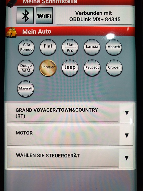

    Ich hab jetzt die angelernte Getriebeelektronik zurückgesetzt. Ich hab bei den zuvor erwähnten zwei möglichen Löschoptionen beide ausgewählt und zurückgesetzt. Bevor und nachdem ich das gemacht hab, habe ich das Quicklearn ausprobiert, hat aber nicht geklappt.
    Folgendes ist passiert.
    Bin auf Quicklearn, dann wie dort beschrieben Motor gestartet mit Handbremse und Fußbremse gedrückt.
    Ich sollte dann auf Drive schalten und ok drücken.
    Dann auf Neutral schalten und ok drücken.
    Danach kommt folgende Meldung:
    "Mangel. ECU hat festgestellt, dass die Anforderung der Parameter mit Werten außerhalb des zulässigen Bereichs enthält."
    Mehr Infos krieg ich von Alfaobd nicht dazu. Im Fehlerspeicher taucht auch nichts auf.
    Wisst ihr was damit gemeint ist?
