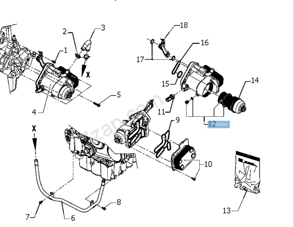

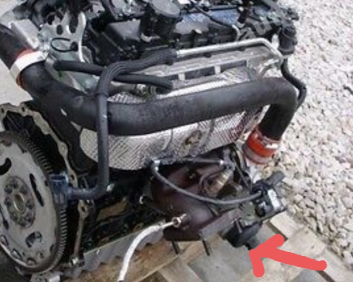

Hinten am Motorblock, unterhalb des Turboladers, der große schwarze Deckel, rechts davon ist der Ölkühler.
Danke - ein Lagebild hast du nicht zufällig oder?

Unten im Bild ist die 12 deine Glückszahl ![]()
Super klasse - vielen Dank. Mal sehen wie man da gut dran kommt. DANKE
Da kommt man sehr gut ran. Leider ist er waagrecht montiert. Immer eine Sauerei beim wechseln. Ich kleide die Rahmenteile mit Küchenrolle aus und hab unterm Auto einen großen Karton.
Ich meine der Sechskant war Sw 27. Echt ne blöde Stelle da hinten unten.
Also nur von unter dem Auto erreichbar?
Ja richtig!
