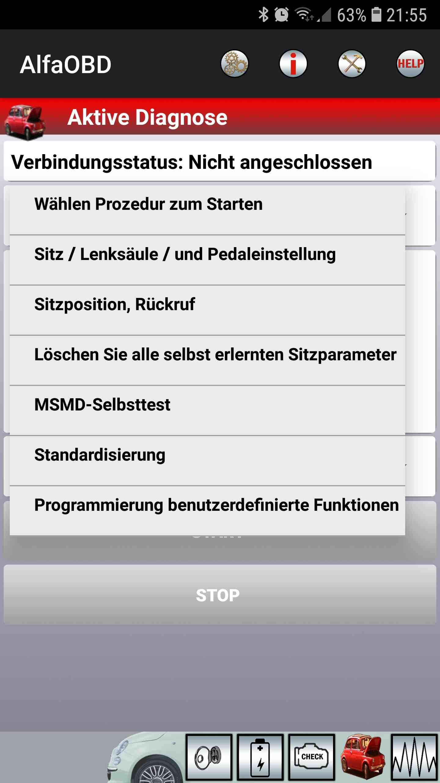

Bei Aktive Diagnose kann man die Routinen "Standardisierung" ausführen, wo alle Anfangs und Endwerte neu gelernt werden
Bei Standardisierung tut sich jetz aber gar nichts. Vorher ist der Sitz ganz nach vorne gefahren. Ich glaub, da ist ein Kabel durch. Wenn meine gebrochenen Rippen etwas verheilt sind, dann werde ich unter den Sitz "klettern"

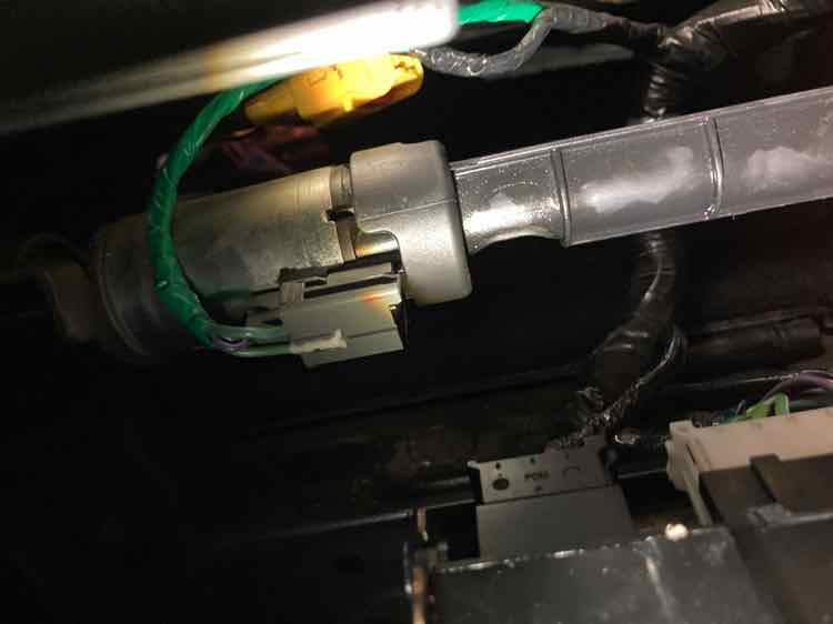

Bin jetzt mal unter den Sitz.

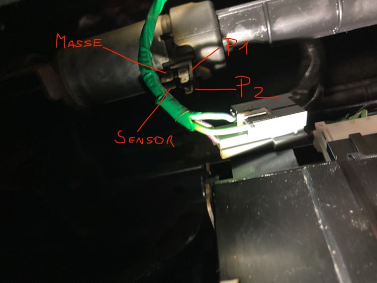

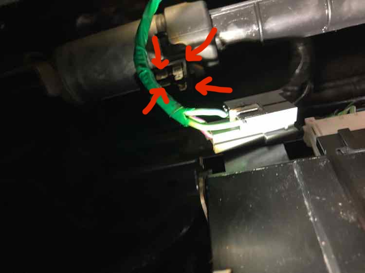

Stecker für Stellmotor hat vier Kontakte.
Es gibt grün/violett, grün/blau, violett/blau und grün/irgendwasHat jemand die Belegung dafür. Was ist Minus, was Plus?. Welcher ist für vorwärts, welcher für rückwärts?
Oder soll ich Spannung einfach anlegen. Will nichts zerstören. Wenn niemand was hat, dann bleibt mir nichts übrig.Gibts einen Trick mit Kurbel, wo man den mechanisch verstellen kann?
THX

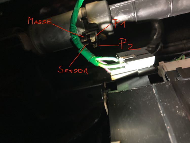

p1 und p2 LG/LB bzw. LG Horizontal vor bzw. zurück
p3 VT/GY Masse
p4 VT/LG Sensor f. Position -
Thx man. Werde ich morgen testen, ob ich die Position nach vorne verstellen kann. Dann werde ich die Kabel checken!
Danke, danke!Sollte also so sein wie im Bild:
So, jetzt geht alles wieder! Was hab ich gemacht?
Ich habe an Pin 1 und Pin 2 Spannung angelegt. 12V, - und +
Einmal gehts nach vorne und wenn man die vertauscht, nach hinten.
Hab den Sitz mal nach vorne bewegt. Dann mit Alfa OBD die Standardisierung
gemacht. Dann Easy Entry auf enabled, dann die zwei Positionen gespeichert.Geht alles wieder.
